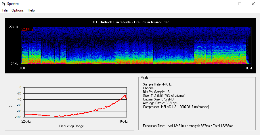

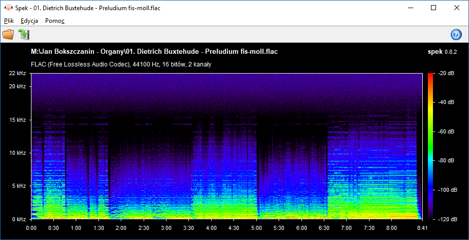

Nie udało mi się uruchomić tej wtyczki, ale zamiast niej zainstalowałem program auCDtect. Rozczarowanie tym programem jest tak duże, że szkoda się rozpisywać. Do testów wziąłem płytę kupioną w wydawnictwie. Program prawie całą płytę uznał za mp3. Dla porównania przedstawiam spektrogram pierwszego utworu z programów Spek i Spectro. Widać pasmo rozciągające się do 22kHz.
Zaloguj się, aby zobaczyć treść (możliwe logowanie za pomocą ) post-7706-0-03547400-1504960175_thumb.png post-7706-0-37154200-1504960189_thumb.png

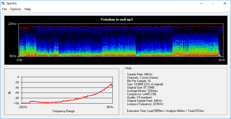

Żeby uniknąć wątpliwości przekonwertowałem ten sam utwór do MP3 320kb/s i ponownie zrobiłem spektrogramy. Widać ograniczenie pasma do 20kHz.
post-7706-0-90210100-1504960549_thumb.png post-7706-0-60089700-1504960571_thumb.png

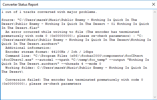

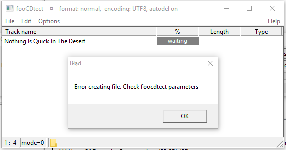

Niestety u mnie nie działa, nie wiem dlaczego.

Ja mam Windowsa 10 i dlatego przy tych ustawieniach wtyczka nie działa. Znalazłem przyczynę problemów, to wpis w "Parameters".

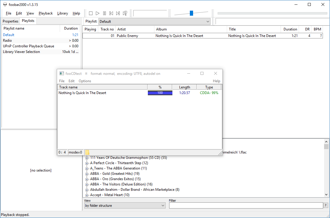

Niestety, skuteczność działania wtyczki nie różni się od innych tego typu programów. Płyta wydana jako audiofilska, kupiona w wydawnictwie. Dla rozwiania wątpliwości pokazuję spektrogram pierwszego utworu wskazanego przez fooCDtect jako MPEG-100%.
Zaloguj się, aby zobaczyć treść (możliwe logowanie za pomocą ) post-7706-0-82685200-1505810126_thumb.png
Widać pasmo rozciągnięte do 22 kHz, więc nie jest to plik utworzony z MP3.
