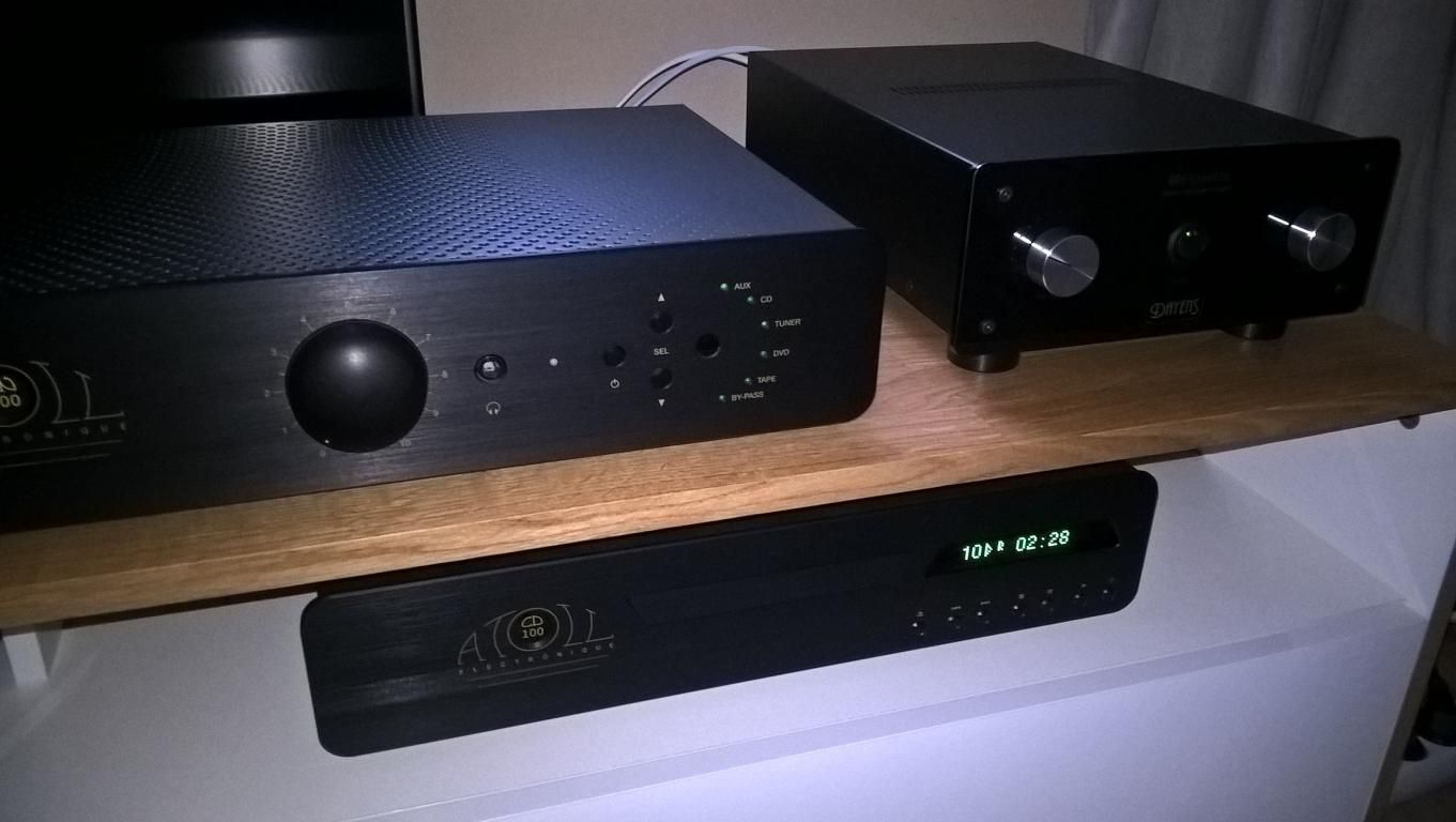

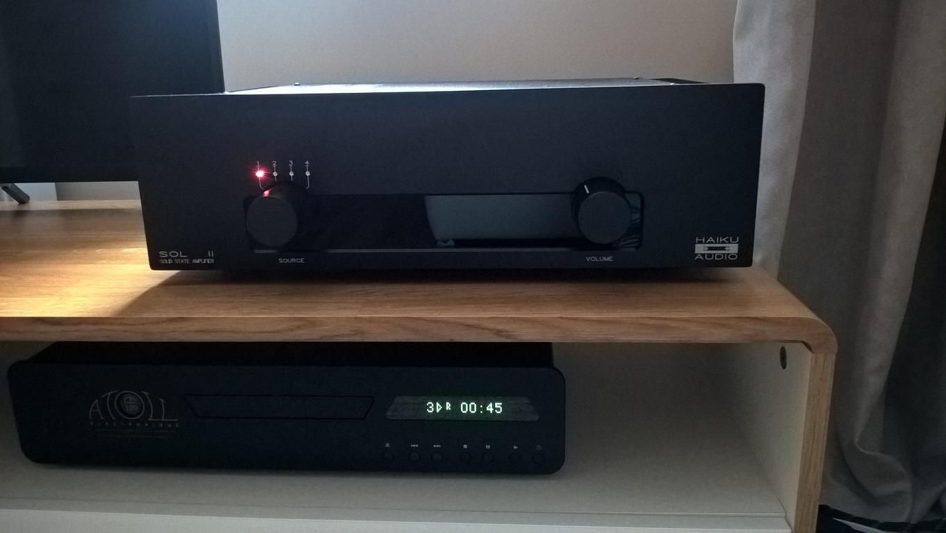

Odkopuje temat ponieważ jestem po odsłuchu w moim systemie trzech wzmacniaczy, zaczynając w kolejności od najdroższego do najtańszego : Haiku Audio SOL 2, Atoll in 100 se, Dayens Menuetto. Odtwarzacz to Atoll CD 100se mk2 (obecnie produkowany) oraz monitory Dynaudio Excite X14.
Krótkie wrażenia z różnic w brzmieniu:
SOL 2 zdecydowanie najbardziej różnicujący barwy oraz niskie tony (tu jest przepaść na jego korzyść w stosunku do dwóch pozostałych), ma delikatnie "zmiękczony kontur w całym paśmie" ale wyraźnie mniej niż Atoll in 100 se 2, za to bardziej niż Dayens Menuetto, rozdzielczość dużo, dużo wyższa niż w Atollu i tylko nieznacznie lepsza niż w Dayens Menuetto, mikrodynamika najlepsza z całej trójki u SOL 2 - za nim plasuje się Dayens a na końcu, baaardzo na końcu Atoll, makrodynamika najlepsza w Dayens - po nim Haiku i na szarym końcu Atoll. Najbardziej ocieplony zdecydowanie Atoll, potem bardzo delikatnie Haiku i najbardziej neutralny z całej trójki Dayens Menuetto. Scena - w moim małym pokoiku (ok. 12m) najbardziej naturalnie i zwyczajnie najlepiej (dalsze plany, głębia) wypadła z Dayens Menuetto, potem Haiku, Atoll (już tradycyjnie u tego producenta w jego niedrogich integrach) bardzo kuleje, gdy chodzi o budowanie sceny, jest tylko pierwszy plan, nienaturalne rozdmuchanie na boki i ... resztę przemilczę, tu dostał potężny łomot od dwóch pozostałych wzmacniaczy. To tak z grubsza i na chłopski rozum.
Cechy specjalne, wyróżniające każdy wzmacniacz:
1. Haiku Audio SOL 2 - kapitalnie różnicowane barwy oraz bas, fenomenalne oddanie barwy instrumentów; delikatne zmiękczenie w całym paśmie, delikatne ocieplenie;
2. Atoll in 100 se (wygrzany!!) - bardzo dużo cukru na średnicy, kontur bardzo mocno zaokrąglony, wyjątkowo mocny "podmuch rześkiego, mokrego powietrza na wysokich tonach), najdalej mu do neutralności z całej trójki, najbardziej "przeciąga" i najgorzej różnicuje niskie tony,
3. Dayens Menuetto - najbardziej neutralny, świetna scena, kapitalna szybkość i rozdzielczość, najmniej zmiękczony z całej trójki, absolutnie nie odstaje, gdy chodzi o wydajność przy dwóch większych i cięższych opisywanych tu jego "kolegach", najbardziej uniwersalny gdy chodzi o słuchane gatunki muzyki i najważniejsze!! - ma coś ekstra w swoim brzmieniu czego nie potrafię opisać słowami - napiszę to tak - w wyjątkowo angażujący sposób potrafi uwydatnić piękno muzyki, tu pokonał nawet - w moim subiektywnym odczuciu świetnego SOL 2.
a tu parę fotek trzech piecyków
I ten, który moim zdaniem oddaje najwięcej piękna muzyki (Menuetto)
Dayens jest pierwszy w kolejce do zastapienia " rockowego killera". Na pewno beda zmiany w moim systemie.
