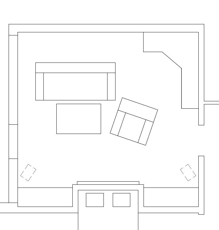

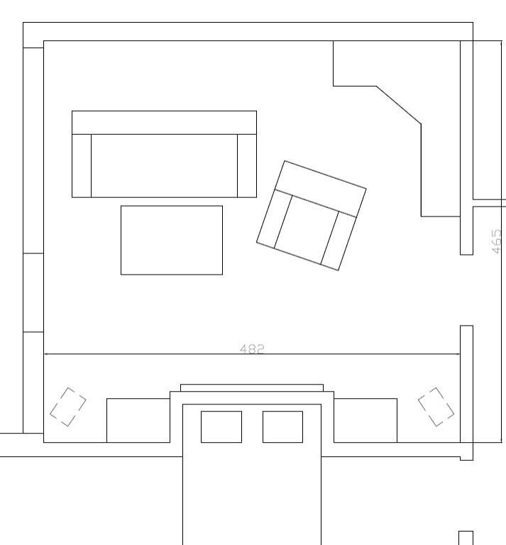

Panowie chciałbym się jeszcze poradzić odnośnie rozmieszczenia kolumn podłogowych oraz wyboru odpowiednich kolumn pod względem konstrukcji. Czytałem zalecenia dotyczące minimalnych odległości w jakich kolumny powinny stać od ściany i ciężko mi to pogodzić z układem mojego przyszłego salonu. Rozważam 3 warianty umiejscowienia kolumn i chciałbym prosić o rady, które będzie najlepszy, ew. zaproponowanie czegoś innego. Pomieszczenie ma ok 20m2. Czytałem o kolumnach które bass reflex mają umieszczony z przodu. Czy takie kolumny będą w tym wariancie odpowiednie?
Dobór audio chciałbym rozpocząć od kolumn w salonie. Nagłośnienie pozostałych pomieszczeń muszę jeszcze przemyśleć.
Poniżej zamieszczam schematy rozmieszczenia kolumn
Pozdrawiam i z góry dziękuję za odpowiedź.
