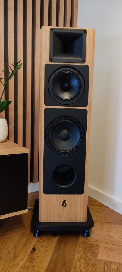

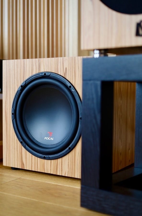

Dołączam do klubu Audiosynergii z zestawem 2.1 spod ręki Piotra. Widoczna na zdjęciu kolumny są wspomagane 12" subem z osobnym wzmocnieniem z DSP. Efektywność około 94 db, więc Sugden z 30W daje prądu więcej niż konieczne.
Przed tym zestawem grałem m.in. z AudioNote AN-E, YB-Audio Phoenix czyli na całkiem udanych konstrukcjach, a to co tu dostałem (mówię o samym produkcie, pomijając rzeczowe konsultacje i indywidualne podejście do potrzeb: lokal, muzyka, budżet) to dla mnie wyższa liga.
Nie będę szedł w audio poezję, ale zestaw gra prawdziwie pełno pasmowo, ze świetnymi detalami i dużym nasyceniem brzmienia. Bajka! 👌

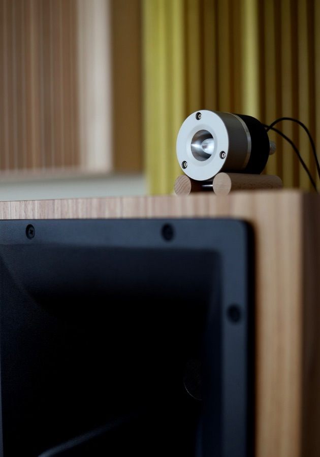

Na górze jest AMT ?

Na górze jest AMT ?
Szczerze mówiąc nie wiem co to amt, ale na górze jest LaVoce 🙂

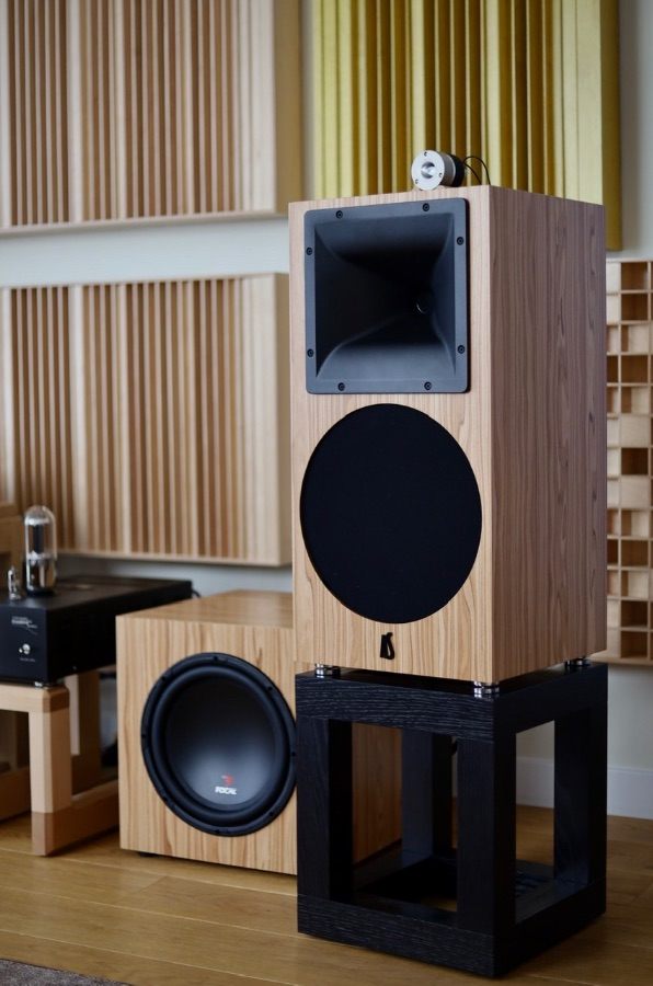

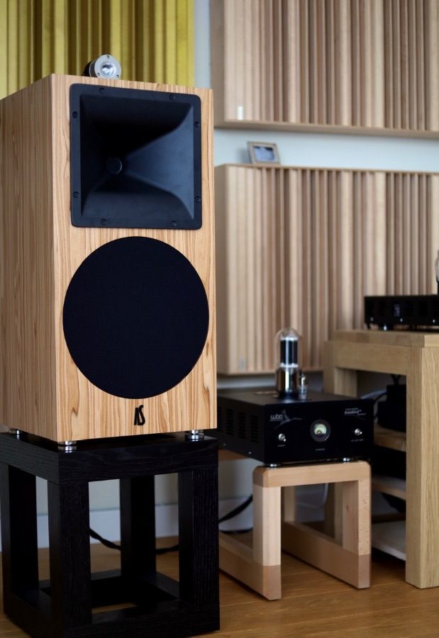

Lubię sobie pogrywać ...
Pół aktywnie
3-way 95dB
Bardzo niski podział między midbasem i dużą tubą „wypchnięty” poza obszar wysokiej czułości ucha.
Crown/dsp
Gniazda WBT

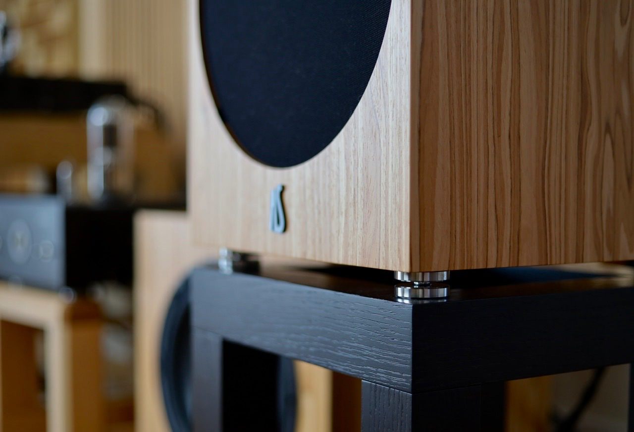

Wibroizolatory kulkowe kolumna-stand
Pod standami kółeczka na 1cm wystające.
Wymiary 35x35x69cm bez tweetera
wysokość standu 41cm
Nasze założenia projektu: klasycznie, kanciasto, wysokoskutecznie.
Atak i kontur, wybrzmienia i pogłosy - to miało zostać poprawione w stosunku do „starych” kolumn.
”Stare” kolumny - 3way 86dB
Rewelator 22cm, Satori SB 13cm, Szpilka na górze.
Brzmienie: jestem w pełni usatysfakcjonowany, potrzeby spełnione.
Audio neologizmy to nie moja „działka”. Teraz czas na muzykę.
Aha, na sam koniec.
Współpraca z Piotrem to dla mnie „lekcja”, mnóstwo wiedzy, wiadomości. Podręcznik akustyki/700 stron już mam w domu.
Zadowalająca mnie komunikacja, regularne, zwięzłe i treściwe wiadomości z jego strony.
Mieszkam w NL, nie było okazji poznania się, wyczuwam, że to chłop z wielkim sercem.
Za niedługo poproszę go o wykonanie następnego projektu.

2 minuty temu, slawek.xm napisał:
czemu nie zdecydowaliście się na włączenie suba do bryły kolumny
zamiast standów?
W założeniu miały być monitory. Moje upodobanie. Jakoś tak optycznie wszystko mi pasuje.
Co przemawialo za wyborem midbasu, ktory „opada“ juz ponizej 200Hz, czyli wymaga wysokiego LP dla subwoofera ?
Nie wiem.
Okazałem Piotrowi bezwarunkowe zaufanie w kwestiach „technicznych”
Nie stawiałem pytań. Nie mam absolutnie żadnej „wiedzy”
Całkowita wolność wyboru driverów itp
Ja podałem tylko kod forniru, identyczny, jak w „starych” kolumnach.

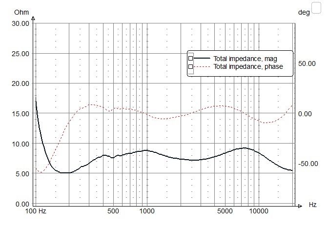

Na dniach Piotr „włamie się” na mojego laptopa i dokona korekcji za pomocą dsp.
Jeszcze ten znalazłem.
I ostatnie dane.
Pomieszczenie - salon, pokój dzienny, 23 mtr kw. Z boku dochodzi kuchnia 10mtr/zatem otwarty.
Dyfuzory zostaną powieszone za „plecami”
Akustycznie zagracone, wyraźna różnica w pogłosie w stosunku do innych pomieszczeń. Bez pomiarów/na razie.
Słuchana muzyka to do niedawna instrumenty akustyczne, dużo „plumkania”, wokale, jazz, blues.
Obecnie prawie wszystko, włącznie z Zenkiem.
Wzmocnienie - tor lampowy, 4 wzmacniacze na triodach.
Źródło streamer - dac i CD

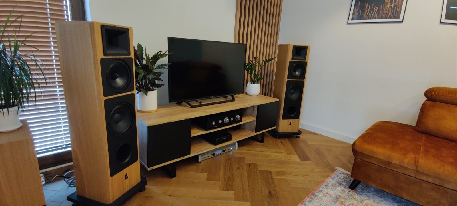

Cześć widzę że grono się powiększa . Ja cały czas grzebie z Piotrem i moim zestawem... Na tym etapie szukamy "idealnego" brzmienia pod moje gusta.. testując różne kondensatory różne ich pojemności i wszelakie kombinacje ..na tą chwilę gra jantzen superior z-cap ..po odrzuceniu miflexow .. w kolejce jeszcze jedne jantzeny z serii silver oraz ew.laczenie ich w inne kombinacje łącznie z seryjnym audyn-capem z intertechnki . Dodatkowo kombinujemy z kablami sygnałowymi a dziś dodatkowo przywiozłem od Piotra jego van den hulle, a im więcej słucham tym bardziej skłaniam się przy opcji zrobienia aktywnych zwrotnic z myślę 3 może 4 torami . Sorki za brak foto ale u mnie nawet robione tabletem są większe niż te skromne 1MB... Dajcie znać czym ew.je lekko zmniejszyć ?
IrfanView---image ----resize----zaznaczyć 1024x768 i kliknąć ok
