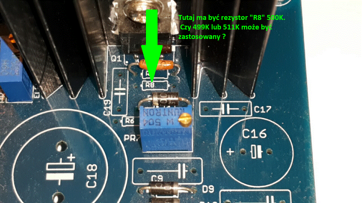

1. Na płytce w zasilaczu  mam rezystor "R8" który powinien być na 500K . Natomiast do dostania w mojej okolicy są rezystory R=499K lub 510K , 511K
Zaloguj się, aby zobaczyć treść (możliwe logowanie za pomocą ) . Mniejszą czy większą wartość zastosować bo domyślam się że później reguluję końcowe zasilanie "pyrkami" ?

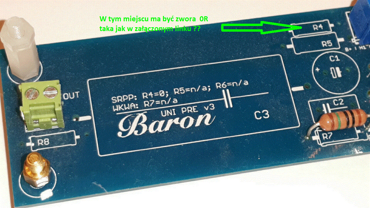

2. Na płytce SRPP z lampami ("R4")  ma być zastosowana zwora .... 0R? Taka jak
Hajendowe muszą być ?
499 jest najbliżej

2 godziny temu, Kris_54701 napisał:
499 jest najbliżej
Będzie 499K.

Kolego Kris
Pozwalam  ponownie zapytać odnośnie rezystora 0R Ohma dla lampowej płytki pcb a dokładnie o symbolu R4 wg. specyfikacji . Piszesz , że mają być "HiEnd-owe" rezystory ale nigdzie nie znajduję takiego natomiast u
Zaloguj się, aby zobaczyć treść (możliwe logowanie za pomocą )  0,15R / 0,6W . Będzie dobrze czy szukać  dalej tego "0-rowego" rezystora? A może jednak jakiś link?
Wstaw kawałek druta z obcinki i będzie grać.

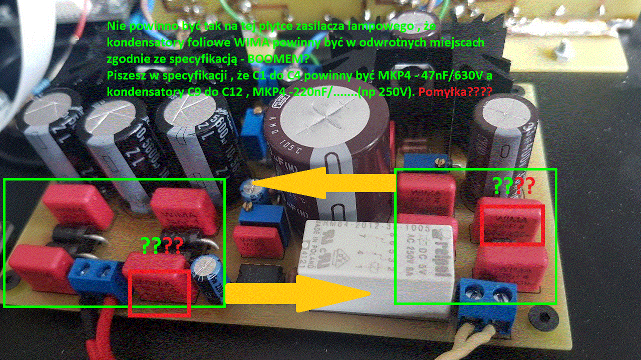

Mam pytanie. Jakie u Ciebie są zamontowane ostatecznie kondensatory foliowe C1 do C4 oraz C9 do C12?
Pytam bo ja czegoś chyba nie rozumiem albo ktoś wprowadza nieświadomie w błąd w specyfikacji BOOMA zasilacza lampowego !?
Kolega Bikerbo podaje, że kondensatory C1 do C4 mają być MKP4  47nF/630V a z kolei C9 do C12  mają być MKP4 220nF/....(np 250V).  Poniżej Bikerbo na swojej płytce zamontował to odwrotnie - patrz (zdjęcie zamontowanej płytki z jego ogłoszenia odnośnie sprzedaży na tutejszym forum) . I dlatego pytam.
Wysłałem maila również do kolegi Bikerbo z prośbą o wyjaśnienie ale może tutaj szybciej uzyskam odpowiedź od innych  ?
Poniżej wycinek specyfikacji otrzymanej od kolegi Bikerbo do zasilacza lampowego :
Oczywiście w części anodowej powinno być wyższe napięcie od planowanego. Mam na 250 V kondensatory, a napięcie 150v z trafa.
Pojemności również wydają się nie być adekwatnymi do obciążeń. Faktycznie tutaj jest pomyłka. Przelutuję to w wolnym czasie. Dzięki za zwrócenie uwagi.
Czyli,  że jak? Jest zgodność z boomem a  umieszczonymi wartościami kondensatorów (na zdjęciu ) czy nie? Ma być odwrotnie jak pokazałem ?
16 godzin temu, Kris_54701 napisał:
Tak, ewidentna pomyłka.
Czyli z tego co piszesz wynika, że zdjęcie kolegi Bikerbo "mówi prawdę" a specyfikacja którą otrzymują ludzie po zakupie płytek do lampizacji ( boom-a zasilacza ) - KŁAMIE / WPROWADZA W BŁĄD !!?!!? ????? .
Czyli poprawnie powinno być w specyfikacji otrzymanej do zasilacza lampowego tak jak poniżej?? :

To w takim razie apeluję do właściciela Tych płytek aby przed sprzedażą czegokolwiek innym najpierw sprawdził zgodność całości a później dopiero "wprowadzał do obrotu handlowego" i brał za to pieniądze !!!! Nie zamierzam używać tutaj inwektyw do kolegi "Bikerbo" bo każdemu należy się szacunek ale  słowa krytyki za to co rozpowszechnia już TAK. Wiele osób rozpoczyna swoją przygodę  po raz pierwszy na forum z elektroniką ( w tym również JA ) z nadzieją i myślą, że sam polutuję i uruchomi przetwornik DAC itp (ewentualnie z pomocą  ludzi dobrej woli).
Ponadto wyczaiłem jeszcze wcześniej , że w boomie który przesyła kupującym są błędy tego typu np :
pozycja C16 z C17 pomieszane są wartości kondensatorów które odnoszą się do elektrolitów zamiast do kondensatorów foliowych !!!
C16   bocznik                 10-100n            E5-13              powinno być -                  22u    E5-13
C17   lub większy           22u                    C7.5B3           powinno być -        10 - 100n   C7.5B3
Nic innego jak posypać głowę popiołem i usłyszeć - PRZEPRASZAM WSZYSTKICH !!
Pocieszę Cię kolego Kris - nie będziesz osamotniony !!!! Ja w takim razie też będę musiał poprawić i spędzić 5 minut nad lutownicą ☹️?
Ktoś doświadczony zauważy od razu, ale sam zaufałem projektantowi. Nic złego się nie stało, bo mam tylko 150V w tym miejscu, wiec jeszcze do 250 daleko. W sekcji anodowej jest jeszcze sporo elementów, na które trzeba zwrócić uwagę pod kątem dopuszczalnego napięcia. Dużo w ty, też zależy od indywidualnej aplikacji każdego uzytkownika.
W innym jeszcze wątku bikerbo sam napisał, że już nie montuje tam kondensatorów równolegle do diód w prostownikach. Dał miejsce na ich montaż, ale po pomiarach i odsłuchu nie zauważył ich pozytywnego wpływu.
Ja u siebie w jednym zasilaczu mam te kondansatory przy diodach, w innym nie montowałem, różnic nie zauważam, gdy będę miał sprawny oscyloskop, to spróbuję to zmierzyć.
Dzięki przyjacielu. Daj znać co i jak już pomierzysz + skromne zdjęcie , chociaż dla potomnych coby nie popełniali naszych błędów.
Ja po informacji od projektanta płytek który też pisał,  że nie muszą być ale jeśli diody nie są "najwyższego lotu" to lepiej aby były kondensatory foliowe tam się pojawiły. Tak też zrobiłem posługując się boom-em. ☹️
jako opcja
Wiem , że opcja ale jak już pisałem koledze pingwinowi mam nie markowe (no-name) diody a kolega Bikerbo sam też o tym pisał wcześniej , że lepiej dać w takim układzie!!
Będę musiał je zmienić ale wtedy na jakie?  Jakieś propozycje!!! SBY-...... od Vishy może coś innego ?
