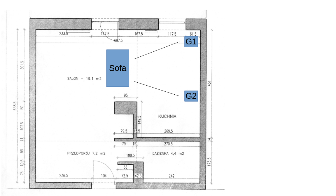

Wprowadzam się do nowego mieszkania - kawalerka / studio (43m2) o dosc nietypowym(?) kształcie i planuje w związku z tym układ sprzętu audio.
Jestem zdecydowany na zakup amplitunera
Zaloguj się, aby zobaczyć treść (możliwe logowanie za pomocą ) - stereo, 4 x HDMI
Nie jestem natomiast pewien co do głośników. Pomieszczenie w kształcie litery "L" natomiast sekcja audio-video znajdowac się będzie jak na planie. Po przeoraniu forum i połowy internetu skłaniam się do
Będę wdzięczny za wasze uwagi w temacie:
  1. Czy powyższy zestaw amplituner + głośniki będą ze sobą odpowiednio współgrać?
  2. Czy powyższy zestaw obsłuży to pomieszczenie? Zakładam, ze słuchający, czyli ja, siedzieć będzie tam, gdzie zaznaczono "sofa" :)
Słucham głównie rock + blues, czasem metal lub coś w kierunku elektroniki.
Budżet max 6k PLN

Dziękuję za propozycję. KEF Q350 wydają się wyjątkowo ciekawe - dobra cena, ciekawy design. Miałem przyjemność raz słuchać innych kolumn tej firmy i dźwięk bardzo mi się podobał. Boję się tylko, że z tym basem mogą być męczące przy dłuższym odsłuchu. Trzeba by przetestować. Jeden minus jaki widze to bass reflex z tyłu - wyklucza montaż na ścianie...

Zależy mi na wzmaku stereo. Rozumiem, że proponowane amplitunery są bardziej pod kino domowe. Czy nie wpłynie to negatywnie na jakość dźwięku przy 2 kolumnach?
Zaloguj się, aby zobaczyć treść (możliwe logowanie za pomocą ) Edytowane przez AudioMarco
Amplituner KD czy stereo to ta sama technologia, te same elementy, w sprzęcie jednego producenta te same rozwiązania układowe. Np. przypuszczam, że TX-8270 ma 8-kanałowy przedwzmacniacz scalony z KD, w którym są wykorzystane tylko 3 kanały. Przewagą amplitunerów KD są technologie korekty głośników i akustyki, niestety Onkyo jest słabe pod tym względem, trzeba by popatrzeć na sprzęt Yamahy i Denona.
Inaczej mówiąc, IMHO TX-8270 jest równie dobry jak TX-NR676, wybierz to, co bardziej do Ciebie przemawia. Prywatnie wolałbym Yamahę RX-V781 lub 681.
