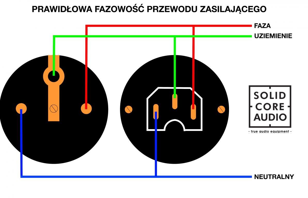

gdzie to znalazles po przeciwnych stronach? tak ma byc

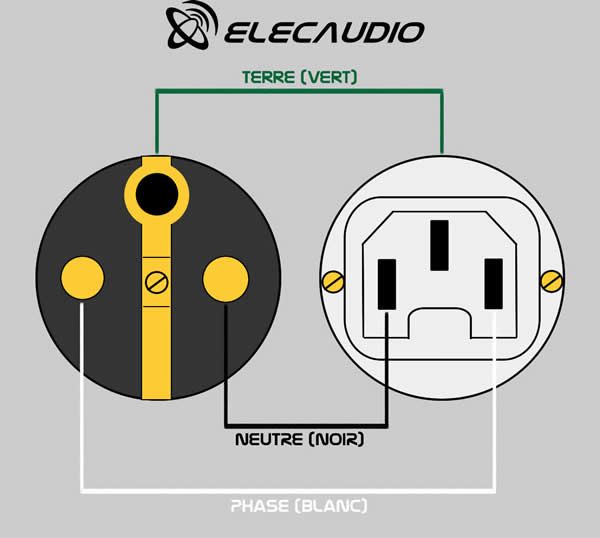

Jak ktoś sobie podłączy fazę w gniazdku to nieistotne. Ważne jest aby we wtyczce IEC faza była po prawidłowej stronie, zgodnie z oznaczeniami. Oryginalne kable Supra są tak konfekcjonowane, że faza we wtyczce wypada po prawej stronie...

blomin - tak ma być, ale grafika przedstawia połączenie przewodu zasilającego, a nie widok gniazd w urządzeniu oraz w ścianie.
I jest to zgodne z tym, co zamieścił Music&Hi-Fi.
I nawet nad grafiką jest napis PRAWIDŁOWA FAZOWOŚĆ PRZEWODU ZASILAJĄCEGO :)
A temat dotyczy GNIAZDA ściennego i w takim wypadku faza powinna być po lewej stronie!
Czyli tak jak napisał sir.jax oraz moja skromna osoba ;)
I grafika przedstawiona przez sir.jax obrazuje gniazda w urządzeniu oraz w ścianie.
Obie grafiki są więc poprawne! :)

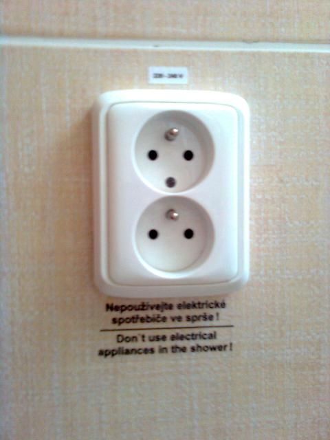

A jednak można! I to u Pepików!
(Ze ściany pokoju hotelowego w Pradze)
Oj, koledzy, nie można Wam dogodzić.
Były pokazane złe gniazda- narzekaliście, pokazałem prawidłowp wykonane- teżjest źle? Przecież w Waszych wężopodobnych, hajendowych kabliszczach 99% wtyków jest prostych!
