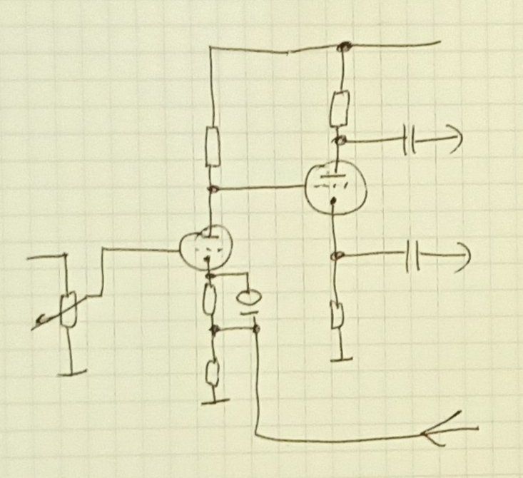

Nie są, albo napięcia albo wartości elementów. Jeżeli na anodzie inwertera jest 240V to na katodzie 90V a na siatce zero? ?
nagrywamy.com
26 minut temu, przemak napisał:
Sygnał wystarczy wtedy podać na siatkę/R36, ewentualnie tam dać potencjometr a cały przód won. Czułość 1-2V powinna wystarczyć.
Czyli coś takiego jak dobrze rozumiem.
A co do elektrolitu bocznikujacego przy R37 to on poza podniesieniem wzmocnienia również ogranicza pasmo przenoszenia jak dobrze wiem?
Zaloguj się, aby zobaczyć treść (możliwe logowanie za pomocą ) Edytowane przez Veles
No niekoniecznie ?
Pierwsze przybliżenie IMO:
Reszta z lewej won ?
Zaloguj się, aby zobaczyć treść (możliwe logowanie za pomocą ) Edytowane przez przemak
nagrywamy.com
4 minuty temu, przemak napisał:
No niekoniecznie ?
... czyli katodynka... z jej wadami i zaletami - nie wzmacnia, nie wprowadza zniekształceń.
Czyli od anody pierwszej ECC83 do potencjometra Wywalić wszystko ?
I przepiąć koniec R40 między R41 i R42 albo wywalić R40 i C19.
Co z R42?
Gdzie tym tam widzisz katodynę?
Co z R42?
Wejsciem układu jest potencjometr. Więcej nie trzeba. Reszta dokładnie tak jak narysowałem, albo inaczej, ale wtedy inaczej będzie niż narysowałem ?
nagrywamy.com

32 minuty temu, Veles napisał:
Jasne. Jaka dać wartość elektrolitu przy R37?
100uF albo coś. Jakie są wartości R37 i R38? Bo tak wygląda, jakby sprzężenia praktycznie nie było, jeżeli to 7 omów... Bo jeżeli ma być sprzężenie zwrotne, to wzmocnienia nie wystarczy.
