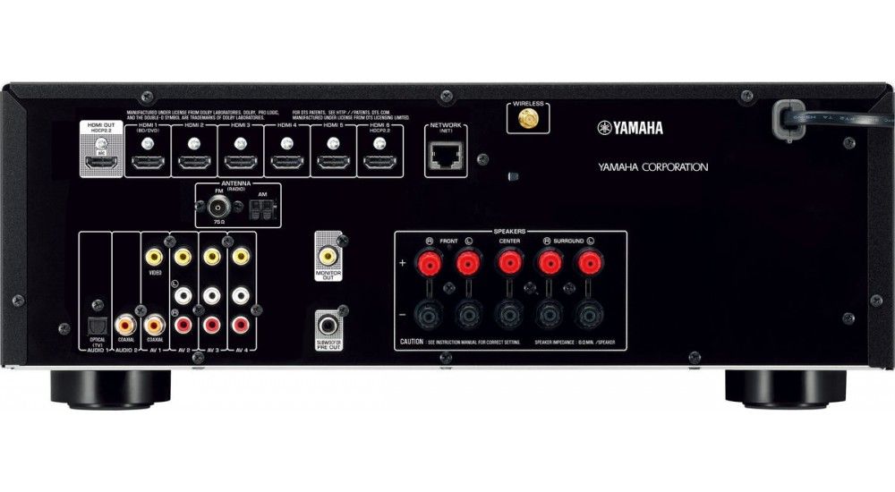

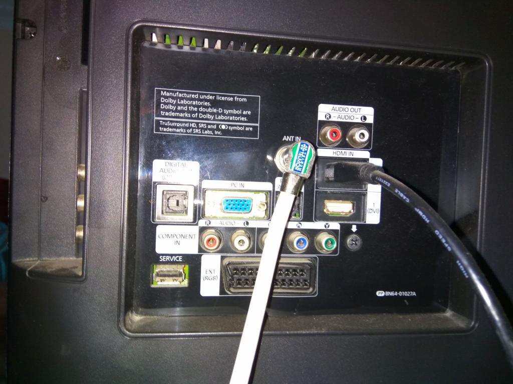

Proszę o pomoc w podłączeniu KD.
Yamaha HTR 4068 - PlayStation 4 - TV Samsung LE32B450C4W
Problem w tym, że TV nie posiada HDMI ARC.
Czy w takim przypadku powinno to być:
Yamaha HDMI OUT kablem do HDMI TV plus połączenie ich optykiem. A PS4 HDMI do HDMI1 Yamahy? (Choć chyba to w wypadku gdy TV ma ARC?)
Chodzi o to by PS4 było źródłem dla filmów BluRay i ewentualnie gdy gra się, dźwięk był z również z KD.

Konsole jak i inne źródła podłączanie są bezpośrednio do amp av (wej hdmi) za pomocą kabla hdmi. Dopiero z amp av do tv będzie szedł sygnał video i ewentualnie audio chociaż nie o to Tobie chodzi.
ARC HDMI w Tv służy nam aby za pośrednictwem jednego hdmi kabla przesyłać Z Tv do Amp Av syg.audio. Warunek konieczny to tv i amp muszą posiadać funkcje ARC (Audio Return Chanel)
Jeśli natomiast chcesz aby dźwięk z Tv był odtwarzany na amp av to połącz tv-amp kablem optycznym.
Bardzo Ci dziękuję.
Wszystko Panowie było podpięte - całe 5.0 Pisałem już wcześniej zestaw KD nie jest dla mnie. Pierwszy raz się z takim sprzętem spotykam nie licząc 5.1 Creativa w odległych czasach. Co do mnie, to może kiedyś zrobię sobie prezent ale jak pisałem wcześniej na Onkyo i Zensorach plus sub ale to daleka przyszłość.
A co się wyświetlało... cóż nie pamiętam. Na pewno DSP Cinema, grafika 5 kolumn i chyba tyle. Sprzęt sprawdzony, działa, spakowany.
Jeszcze raz dziękuję wszystkim za pomoc.
