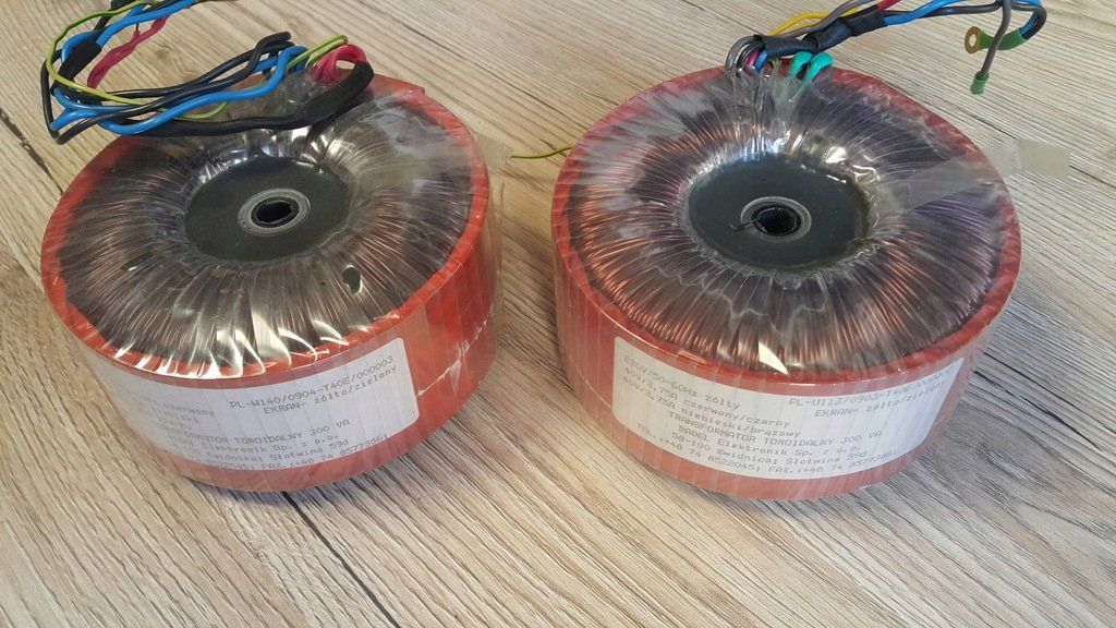

A takiego: .... Badel Elektronik ze Świdnicy , ponoć firma "matka" (po rozmowie telefonicznej dowiedziałem się ) dla konkurencji Poltrafo . Sam na początku pomyślałem o  Poltrafo ale do tych "ludków" nie można się dodzwonić. Podali numer telefonu na stronie internetowej i do usra...ej śmierci nikt nie odbierze łaskawie telefonu.
Dałem sobie spokój i zadzwoniłem do Badelu gdzie mi wszystko wyjaśnili co i jak. Jak dostarczę im własny kubek do zalewania ze stali nierdzewnej (wysoki połysk) to zadeklarowali, że na etapie produkcji zaleją go żywicą i będę miał wersję jak Supreme z Toroidów.

Niech każdy wybierze co mu pasuje , zadzwoni do poszczególnych firm dopyta się o cenę i później się wypowie.?. Poniżej macie zdjęcia transformatorów z Badela które znalazłem na Alledro....go .
