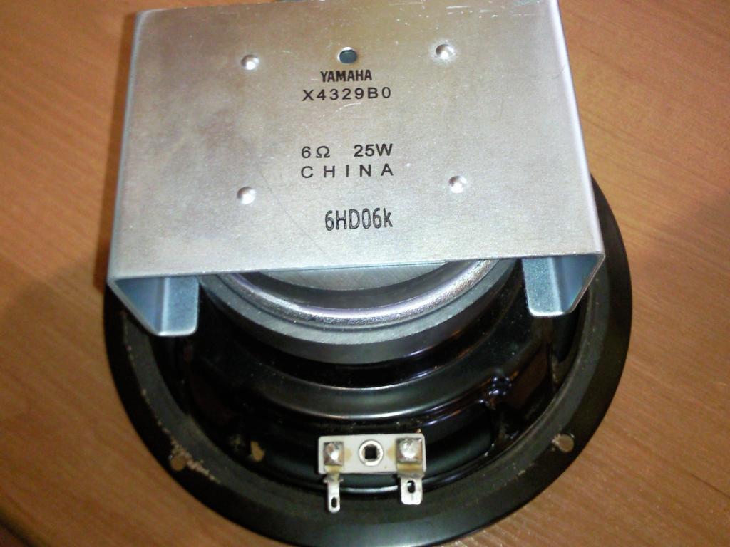

Posiadam uszkodzony głośnik w subwooferze Yamaha NX-SW301. Uszkodzona jest membrana oraz zawieszenie dolne (podziurawione). Chciałem go wymienić na inny lub naprawić. Wstępnie pokleiłem dziury w górnym zawieszeniu ale głośnik dalej pierdzi (dolne zawieszenie jest podziurawione).
Gdzie mogę zakupić podobny głośnik? Ten ma średnicę 17cm 6Ohm 25W, oznaczenie YAMAHA X4329B0.

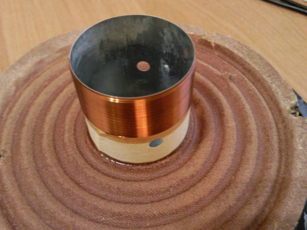

Jak sprawdzić na 100% czy cewka jest w porządku? Druty nie latają luzem, wizualnie wygląda bez uszkodzeń. Sprawdziłem rezystancję i wychodzi 0,57Ohm. Czy mogę stwierdzić na tej podstawie, że cewka jest w porządku?
5 ohmowy głośnik powinien mieć rezystancję DC w okolicach 5ohmów. Dobrze mierzysz? Bo jeśli masz poprawny wynik, to cewka ma zwarcie, czyli trup. I wtedy nic dziwnego że hałasuje. Chociaż na optykę dobrze wygląda. Bo tak myślę, czy przy takich dziurach powinien bardzo źle działać? Coś tam pocharkiwać może, ale po podklejeniu dziur membrany nie powinno być to jakoś bardzo kłopotliwe.

Głośnik był już tak zmasakrowany. Ktoś chyba ćwiczył szermierkę śrubokrętem :D Wzmacniacz z subwooferem uruchomiłem poprzez dołożenie włącznika + wyprowadziłem sobie przewody głośnikowe z oryginalnej wtyczki Yamahy, która powinna iść do przedwzmacniacza. Gra to całkiem fajnie z podłączonymi Grundigami ale bez tego uszkodzonego głośnika. Później planuję jeszcze dołożyć jakieś potencjometry do głośności. Póki co kosztowało mnie wszystko z 5zł więc nie jest źle. Grundigi dają czadu jak dla mnie ale brakuje więcej basu.
Co do subwoofera to po podłączeniu i postawieniu go np. na podłodze pierdział basem. Po włożeniu do skrzyni było podobnie. Waliło strasznie powietrze przez podziurawioną membranę. Pokleiłem prowizorycznie górne zawieszenie i membranę ale poprawy nie zauważyłem żadnej. Dlatego głośnik miałem odpięty. Co do pomiarów to mierzyłem tak jak na tym filmiku i wynik mam podobny: (na samym końcu, od 59:30)

Rzeczywiście machnąłem się z przecinkiem. U mnie pomiar jest podobny; ok 5,6Ohm. Znaczy, że cewka jest w porządku? Dlaczego w takim razie to pierdziało? :)

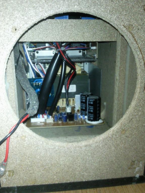

Odnośnie głośnika który wstawił kolega wyżej to u mnie są takie warunki:
Średnica otworu w skrzyni: 145mm
Od rozpórki wewnętrz do lica skrzyni mam 9cm
Chyba by się zmieścił. Tyle, że nie mam czym i jak dostroić bo żadnego przedwzmacniacza nie mam niestety z regulacją.
Zostaw dolne zawieszenie na karkasie cewki- te otworki w niczym nie przeszkadzają, to nie musi być szczelne.

Zawieszenie dolne niestety już dawno jest rozprute :) Mam w rekach jedynie cewkę na karakasie.

Maksymalna długość rury jaka tam wejdzie (na wprost) to 16-16,5cm. Dalej jest już rozpórka metalowa i płytki elektroniki. No chyba, że można zrobić kolanko w dól, to wtedy mam sporo zapasu :) Nie trzeba zwiększać średnicy tej rury? Czy to nie ma znaczenia, że wlot tej rurki będzie blisko płytek elektroniki? Znajdę gdzieś taką rurkę gotową lub samą tekturę do przycięcia? Wtedy przełożyłbym sobie ze starej tylko końcówki plastikowe.
