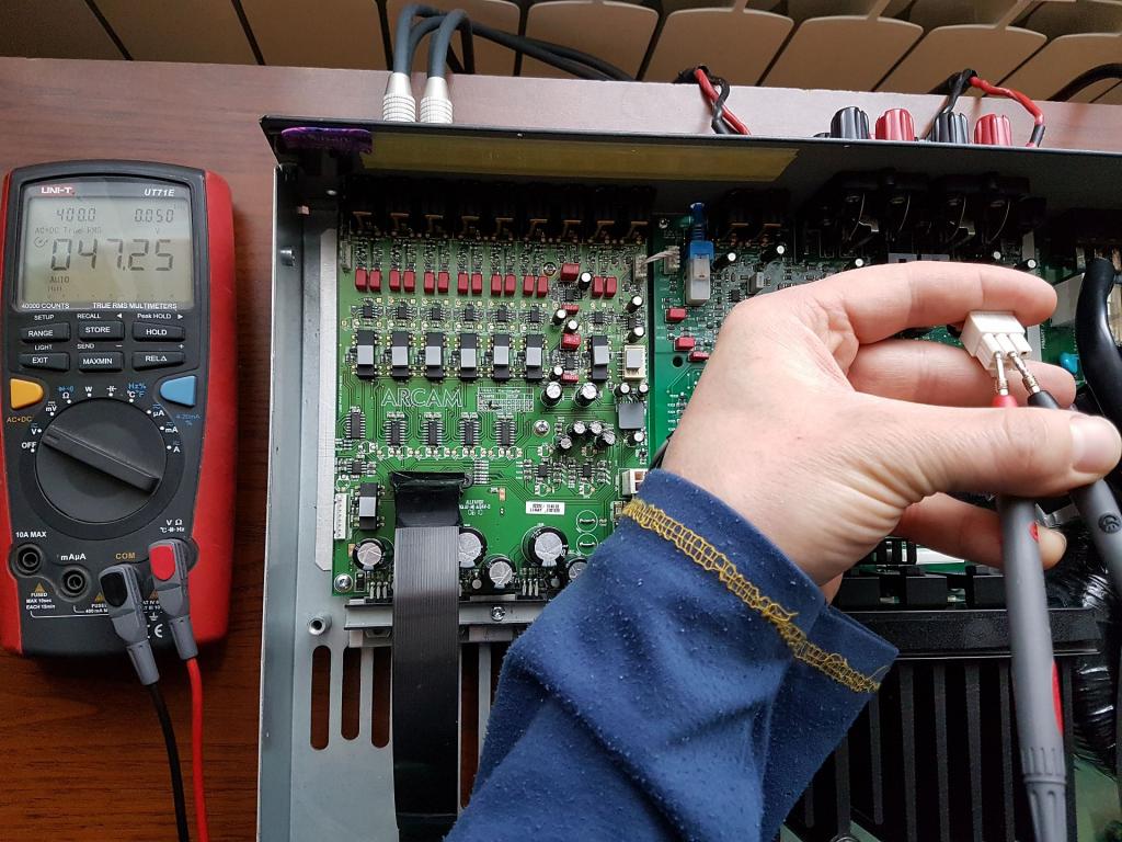

OK oto sposób na sprawdzenie wzmacniacza A38 na obecność wady fabrycznej .
Z racji iż sam pomiar musi odbyć się pod napięciem NIE BIORE ODPOWIEDZIALNOŚCI ZA WSZELKIEGO RODZAJU USZCZERBKI NA ZDROWIU I MIENIU ( np . poprzez dotknięcie elementów będących pod napięciem sieciowym 230V , oraz przez przypadkowe dotknięcie kablami pomiarowymi miernika o siebie przy pomiarze trafa co spowoduje zwarcie jego uzwojenia wtórnego )
Zalecam aby pomiaru dokonała osoba, która wie co robi , pamietajcie o tym .
OPIS POMIARU
Najlepiej aby przy pomiarze były 2 osoby, jedna przykłada kable miernika do kostki trafa a druga włącza wzmacniacz aby szybko odczytac napięcie .
1.Wyłączamy wzmacniacz z sieci dla bezpieczeństwa ( sam pomiar niestety odbywa się pod napięciem więc należy uważać ) .
2.Rozkręcamy górną osłonę wzmacniacza ( 4 śruby z boku Torx T20 oraz z tyłu 3 śruby Torx T10 . Zdejmujemy górna obudowę .

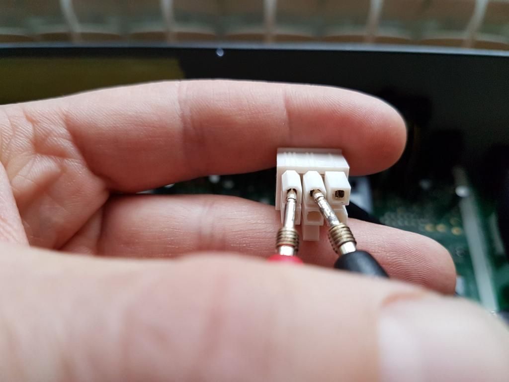

3 Musimy wypiąc środkową kostkę z 3 kolorowymi kablami trafa zasilającymi środkową płytkę wzmacniacza - jest to końcówka mocy , na zdjeciu zaznaczyłem żółtą strzałką ( kliknieciem trzpienia wyciagamy wtyczke do góry).
4. Przykładamu 2 kable miernika do tej kostki ( miernik ustawiony na mierzenie napięcia sieciowego, tak jak mierzy się napięcie w każdym gniazdku w domu ).
Przykładamy niezależnie który kolor kabla mierniczego , jeden w środkowy pin a drugi kabelek w dowolny boczny pin .
Trzymamy mocno aby na czas pomiaru NIE ZŁĄCZYĆ kabli miernika razem gdyż spowoduje to ZWARCIE .
5. Gdy jestesmy gotowi wowczas druga osoba włacza wzmacniacz ( spokojnie on sie wlaczy , ekran LCD nie bedzie nic wyswietlał ) . Nic sie nie stanie .
Szybko mierzymy napiecie , na zdjęciu widać iz mam 47 V napiecia przemiennego ( 47V przy rozpietym transformatorze to dokładnie 64 V DC przy wpiętym do wzmacniacza gdzie główne kondensatory pracują już poza dopuszczalnym napięciu ) .
Gdy sprawdzimy ten odczyt szybko wyłaczamy wzmacniacz z sieci i odkładamy miernik , wpinamy kabelek z powrotem do końcówki i gdy po sprawdzeniu ze Arcam znowu pracuje prawidłowo zakręcamy obudowe ( przy wyłączonym wzmacniaczu ).
Oczywiście należy pomierzyć również napiecie w gniazdku ( moze miec miedzy 210-245V , w zalezności od stanu sieci energetycznej miejsca zamieszkania itd)
U mnie podczas pomiaru napiecie w gniazdku sieciowym w ścianie wynosiło 238V .
W prawidłowym egzemplarzu A38 transformator powinien dawać ( przy napieciu ok 238V sieciowym ) ok 36-38V co dawałoby ok 49-50V w podłączonym wzmacniaczu .
Natomiast u mnie trafo Noratel podaje aż 47 V co po podłączeniu i wyprostowaniu napięcia daje aż 64 V!
Reasumując wasze pomiary ( w zależności od napiecia w gniazdku 220-240V) powinno wskazywac ok 36-38V .
Jeśli przekraczają 40 v i wiecej wówczas macie wadliwy egzemplarz .
Uważajcie przy pomiarach !
Aha byłbym zapomniał, na mierzonej wtyczce nie ma napięcia sieciowego 230V , gdyby tak było nie trzymałbym tej kostki podczas pomiaru tak jak to robie na zdjeciu . We wtyczce znajduje sie napiecie w granicach 35-50 V w zależności od napiecia w sieci .
Ale mimo to uważajcie .
Zaloguj się, aby zobaczyć treść (możliwe logowanie za pomocą ) Edytowane przez KrzysztofPL
Krzysztof. Zapytam jeszcze o 1 rzecz z ciekawości czystej. Mierzyłeś jak wyżej trafo bez obciążenia gdzie zawsze napięcie jest kilka procent wyższe niż pod obciążeniem.
Próbowałeś zmierzyć stare trafo przy podłączonej kostce do płytki ( czyli do mostka i filtracji ) ?
