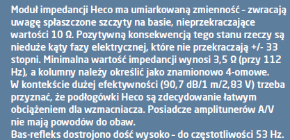

Twoje kolumny oznaczone jako 8ohm mają minima impedancji na poziomie 3.5ohm-a w okolicach 100Hz. Niestety zmostkowane końcówki to nie tylko zalety, przy tej samej impedancji obciążenia dostać powinieneś cztery razy więcej mocy (np. wzmacniacz 100W/8ohm po zmostkowaniu w idealnych warunkach powinien dać 400W/8ohm), jednak współczynnik tłumienia spada dwukrotnie. Minimalna wartość impedancji jaką może wzmacniacz pędzić niestety wzrasta dwukrotnie. Twoim przypadku te atolle zostaną obciążone przy 100Hz impedancją 1,75ohm w mostku a nie sądzę aby były przewidziane do takiej pracy i może się okazać że co prawda ciszej ale jednak dynamiczniej zagra pojedyncza końcówka mocy napędzająca obie kolumny niż po jednej w mostku na każdą kolumną osobno. Może też być tak że przy głośniejszym graniu w mostku po prostu będą się wyłączać.

Znalazłem taką recenzję moich kolumn. Tam potwierdzają, że dla wzmacniaczy nie są to trudne kolumny, więc nie powinno być problemów.
Ale sproboj to o czym pisze kolega.
Tylko wiesz tak subiektywnie podejdź do tematu dla samego siebie a nie że skoro je masz to będziesz i tak się upierał.
Podłącz jedna końcówkę posłuchaj płyty, całej, nie utworu jednego. Później dwie i zobacz a raczej usłysz a nie patrz.
Kolumny same w sobie nie są trudne, ale jak się ich impedancję podzieli przez 2 to sprawa wygląda mniej ciekawie.
Jak sam zacytowałeś 3.5Ohm przy 112Hz a więc dla zmostkowanej końcówki mocy przy częstotliwości 112Hz obciążona ona będzie impedancją 1.75Ohm/kanał a to już może być nie lada wyzwaniem dla wzmacniaczy wagi średniej, nawet jeśli "jakoś" grać będzie to raczej nie bez wpływu na dynamikę.
