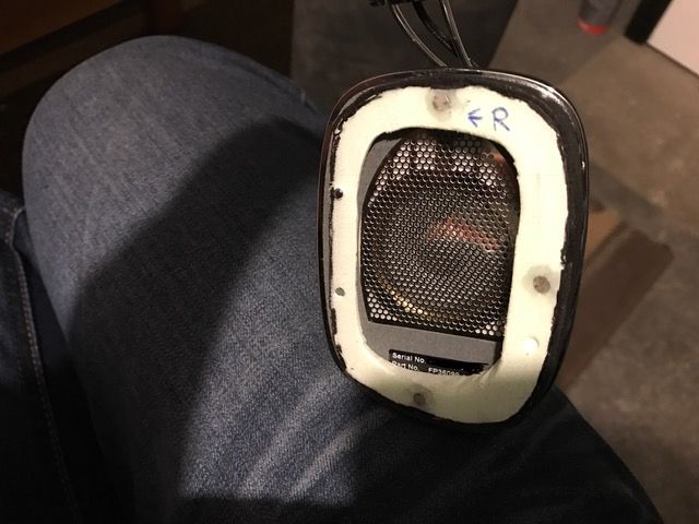

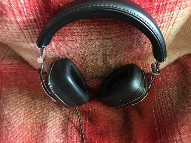

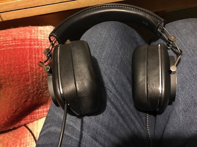

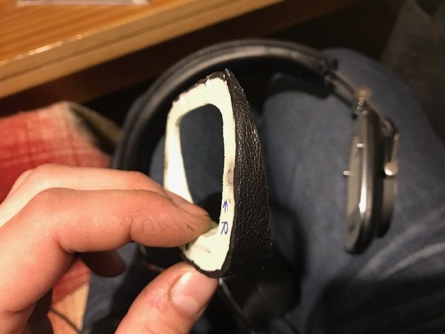

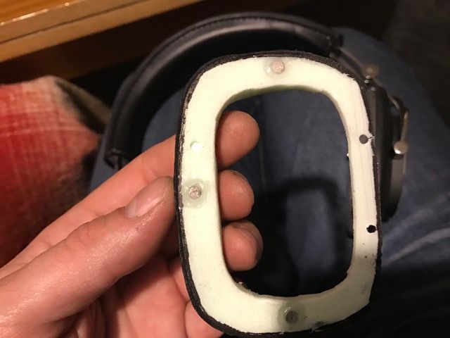

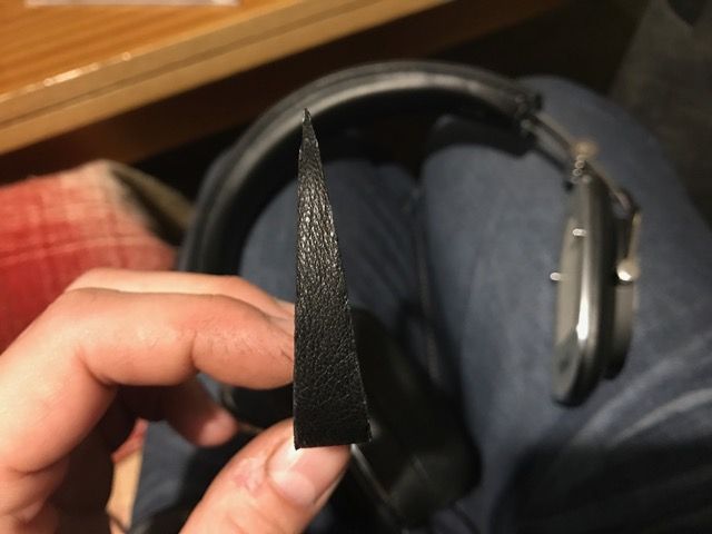

Witam. Chciałem pokazać Wam mod w postaci podkładek magnetycznych pod fabryczne pady. Ma on na celu oczywiście wytworzenie kąta miedzy uchem a przetwornikiem. Podkładki wykonałem ze styroduru ale można wykonać np z drewna, sklejki itp. Do mocowania użyłem magnesów neodymowych o średnicy około 4 mm i wysokości okolo 2mm. Wykończone naturalną skórą aby pasowały do reszty. Grubość podkładki z tylu to około 15mm co powoduje wytworzenie dość dużego kata. Jest to konstrukcja testowa zrobiona na szybko ale na razie nie mam czasu zrobić nic lepszego. Zainspirowało mnie położenie przetworników w Hd800 które z bólem musiałem sprzedać i scena mi nie odpowiadała w fabrycznych P7. Co do brzmienia to nie będę zachwalał samych słuchawek bo jest to rzecz gustu (choć uważam że są świetne) ale modyfikacja w moim odczuciu polepsza konstrukcje sceny - pojawia się wspaniały środek sceny, poprawia się lokalizacja instrumentów , ilość "powietrza " w ogólnym brzmieniu. Polepsza się jakość wysokich częstotliwości rozjaśniając i ożywiając brzmienie ale w stopniu na tyle stonowanym do średnicy i dołu ze wydaje się jakbyśmy z fabrycznych P7 zdjęli zasłonę przykrywającą całą górę. Lubie jak scenę można "kroić nożem " czego w fabrycznych P7 raczej mi brakuje a teraz jestem bardzo zadowolony z efektów - oczywiście jak na słuchawki zamknięte. W kwestii niskich tonów nie zmienia nic moim zdaniem - jest nadal bardzo dobrze. Są to oczywiście odczucia subiektywne ,które każdy może odczuć na swój sposób - ja mam duże uszy :-). Polecam zrobienie moda we własnym zakresie bo jest śmiesznie tani a uważam ze daje niezwykle efekty. Zaraz dodam jeszcze zdjęcia jak mi się uda.
