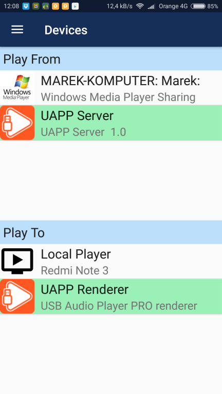

Można sterować nim zdalnie z telefonu za pomocą np. bubbleupnp (nie testowałem jeszcze).

Oczywiście ze idzie, aplikacją MediaHouse UPnP/DLNA i na pewno jest wiele innych aplikacji do sterowania. ja pierwszą lepsza zainstalowałem

Ja używam Bubble UPnP.

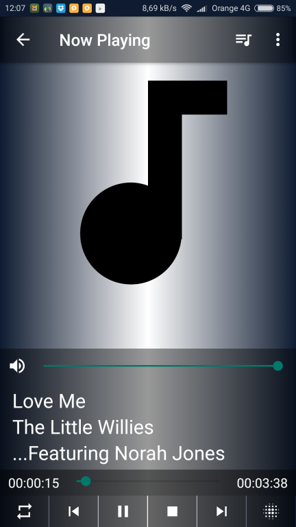

Jak widac radzi sobie znakomicie i dźwięk pierwsza klasa.

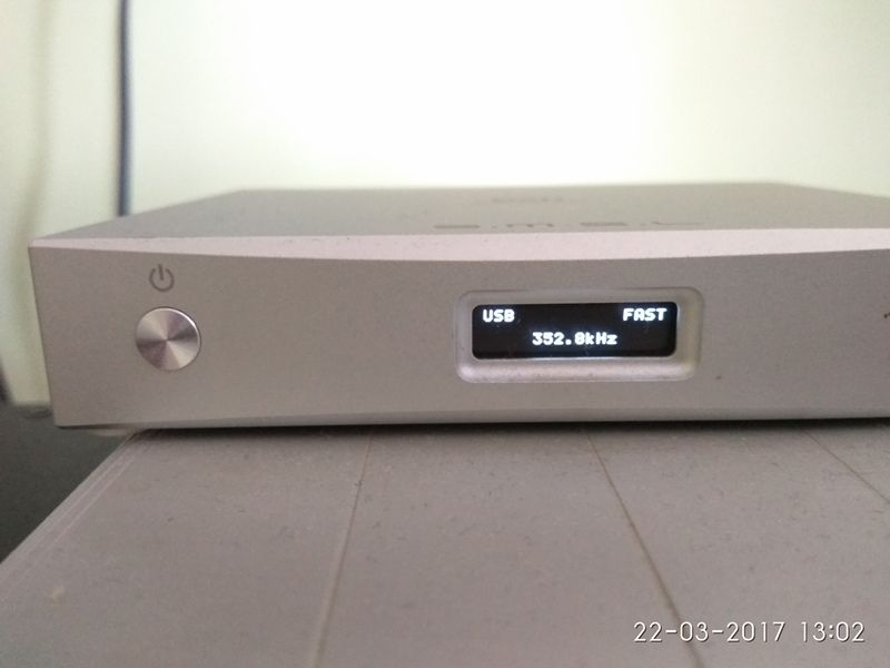

I tak masz coś na mieszane bo w dac powinno być wyświetlane DSD a ty masz 352000. Coś musisz jeszcze zmienić

Tak mam ustawione, coś zmienić?
Ustaw Native DSD
Ustaw DOP albo dsd native w zależności co dac potrafi obsłużyć
HiMedia ma apkę na Androida. Mozna sterować z telefonu lub tabletu.
Hinedia od razu ma zaimpoletowany render upnp więc po włączeniu od razu można muzykę puszczać z tabletu telefonu etc.
Jednak polecam dedykowane aplikacje pod audio bubble upnp lub jeszcze lepiej usb audio pro

ustawiłem DOP i jest OK. Musiałem jeszcze wyłączyc konwersję DSD do PCM. odznaczona ta druga opcja.
