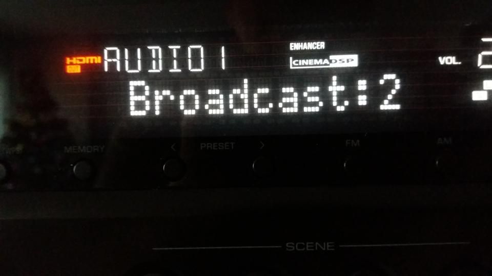

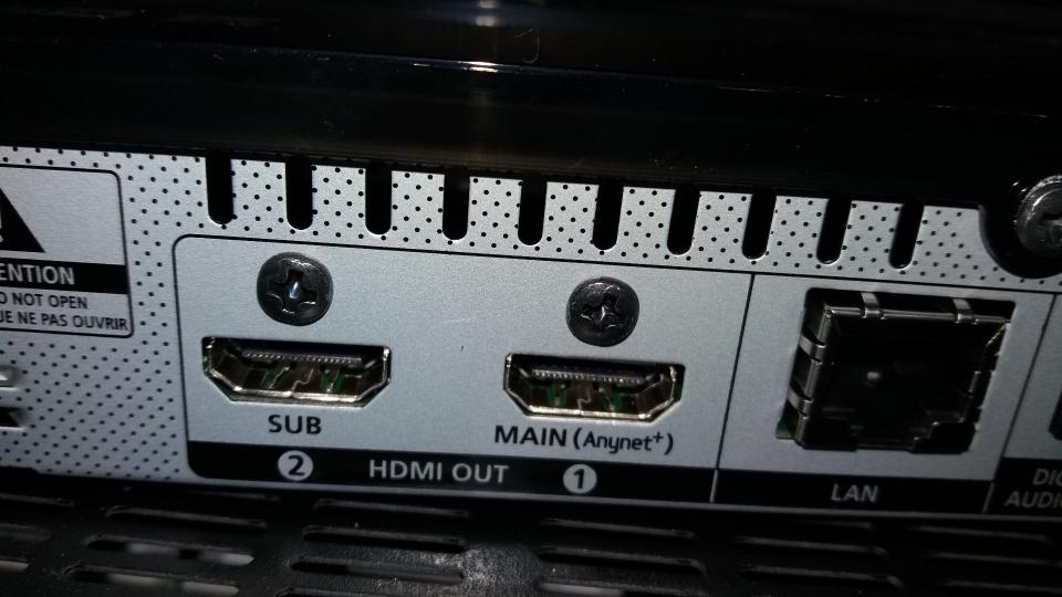

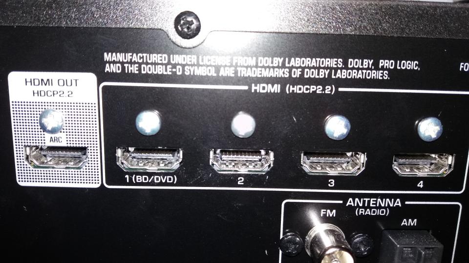

Otóż mam następujące połączenia. Kabel HDMI wychodzi z telewizora z wyjścia HDMI ARC do portu w amplitunerze HDMI OUT HDCP2.2. Nie używam zatem kabla optycznego. Następnie drugim kablem łączę amplituner kablem HDMI z portu 1(BD/DVD) z Blu-ray'em Samsung z portem HDMI OUT 1 MAIN (Anynet+). Przy takiej konfiguracji na wyświetlaczu amplitunera wyświetla mi się na czerwono HDMI OUT.

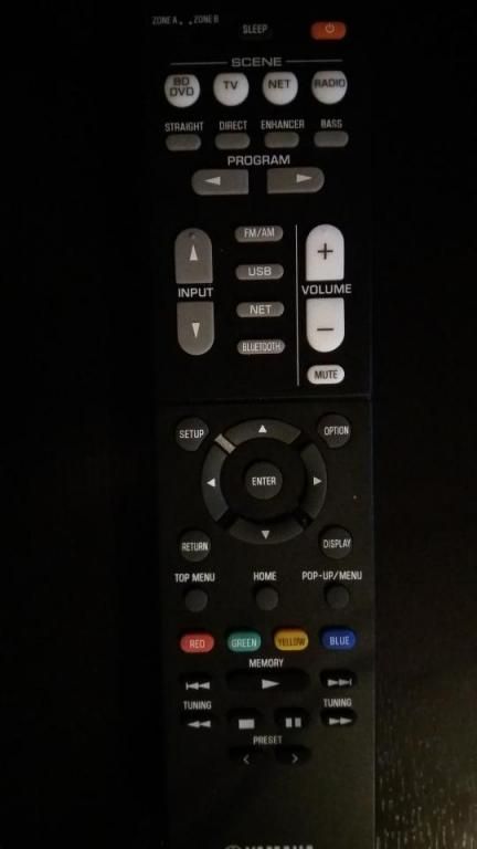

Problem polega na tym, że za pomocą pilota od amplitunera YAMAHA powinienem włączyć TV a nie mogę, nie mam obrazu ani dzwięku. Dodam, że za pomocą pilota od amplitunera YAMAHA mogę włączyć Radio, Radio internetowe i Blu-ray. Natomiast, żeby włączyć telewizor i mieć obraz i dżwięk muszę wziąć pilot od telewizora i wybrać żródło TV. Wtedy jest wszystko OK. A wydaje mi się, że za pomocą pilota od amplitunera powinienem również włączyć obraz i dżwięk z TV. No i jeszcze ten komunikat na wyświetlaczu czyli coś jest jednak nie tak jak trzeba.

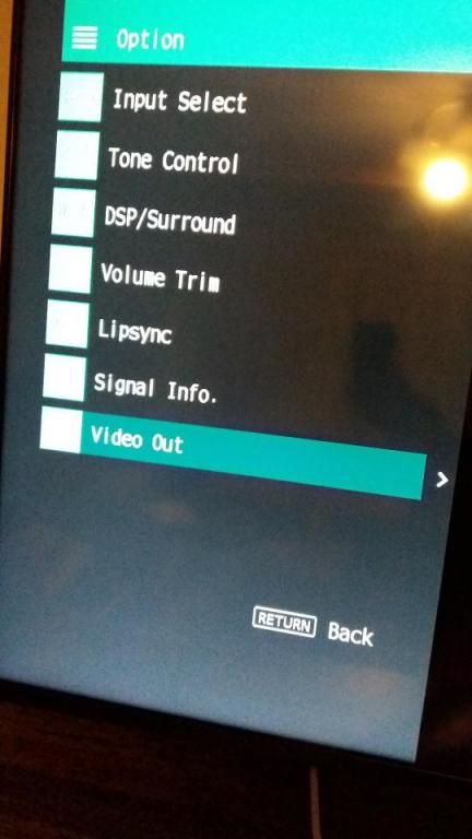

Wszystko na załączonych zdjęciach.

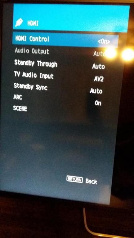

Musisz podłączyć wszystkie opcje HDMI.
Czy arc, Control i co tam jeszcze jest innego.

Wróćmy do Twojego pytania nazwanego problem 1 , czy programy oglądasz z telewizora, tzn do telewizora podłączony jest kabel telewizji naziemnej, kablówki czy coś podobnego czy to jest tuner jakiejś platformy cyfrowej.
Napewno w menu telewizora : przycisk HOME, strzałką zjeżdżasz w dół i na ustawienia i w menu dźwięku musisz wybrać system audio bo pewnie jest ustawione na : głośniki telewizora czy jakoś tak.
Tak popieram.. i jeszcze sprawdzić te wszystkie dodatki surround.. w TV czy są powyłączane..
DSP i takie tam.. na off
