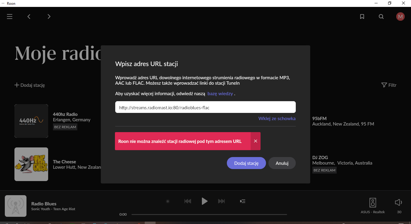

Dziwna sprawa z Radio Blues Flac. Roon gra to radio po wpisaniu adresu:
Ale Foobar nie gra z tego URL, gra po wpisaniu:
Żeby było jeszcze dziwniej, Roon nie znajduje stacji pod tym adresem.
Tak, jakby roon nie obsługiwał https. Spróbuj usunąć :80 i zamienić https na http.
Może nie wyraziłem się jasno. Roon gra Radio Blues z https. Dziwne jest to, że Roon znajduje radio z podanym numerem portu a Foobar odwrotnie.
Port 80 zwykle prowadzi do połączenia http, nie https, czyli format Twojego linku jest wewnętrznie sprzeczny. Przeglądarki go nie akceptują, więc dziwne jest zachowanie Roona, nie Foobara. Sprawdź co się dzieje ze standardowymi linkami:
Po wpisaniu URL:
Zaloguj się, aby zobaczyć treść (możliwe logowanie za pomocą ) Edytowane przez marek.pap
8 minut temu, popej napisał:
Widzę, że forum mi pokręciło linki we wcześniejszym poście, klikanie prowadzi gdzie indziej niż pokazuje link.
Zgadza się, adres ze strony hires działa bez problemu
