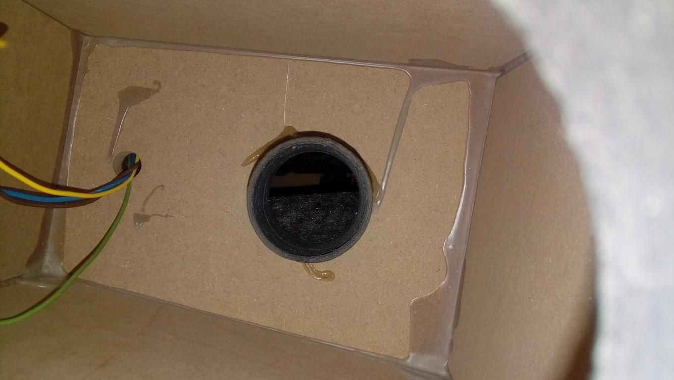

Tak to wygląda. Słabo widać pęknięcie, ale jest na całej szerokości pomiędzy wspornikami.
Na lewo u góry otwór bass reflex w pierwszej kolumnie.
Na prawo u góry zatkany otwór w drugiej kolumnie ( to ta z pękniętą podstawą)

Tannoy poprosił o cierpliwość do jutra, ze względu na popołudniowe godziny kontaktu w dniu dzisiejszym. Wysłałem im zdjęcia i filmik na którym świetnie widać obie usterki.
Ja też mam Xt8F. To w takim razie nie będę już do nich pisał. Koniecznie daj znać jak CI odpowiedzą odnośnie bassreflexu. Jestem bardzo ciekaw. Ale na brak basu nie narzekam. Chociaż ciekawi mnie jak grają bez zatkanych otworów:)

Ale te wsporniki kolumny dziwnie wyglądają na zdjęciu. U mnie są całe srebrne, takie niby aluminiowe. A u Ciebie czarne? Czy ja już źle widzę... A fakt w Internecie są zdjęcia, jedne wsporniki są całe srebrne, a niektóre takie jak u Ciebie. Może jedne kolumny mają zatkany bassreflex, a inne nie. Ciekawe...:)

Jak dla mnie jest coś nie tak!!! s4home Prosze sprawdz u was jak to wygląda w xt6f? jeśli macie na sklepie. Bo u mnie nie ma nic zatkane

Tomektre uściślić jednak czy są zatkane czy cis tam tylko czujesz. Bo to że czuć wygłuszenie w dotyku niedaleko w otworze spotkalem się u innych producentów także.
Czy to jednak w znacznym stopniu zasłania otwór?

U mnie w xt6f w obu kolumnach wygląda to jeszcze inaczej!
To nie masz wytłumienia w tej komorze? Jak dobrze widzę to jest środkowa komora, tzn tam gdzie są przykręcone głośniki.
to jest dolna zaraz od br... wytlumienie jest dopiero od góry
niemam
