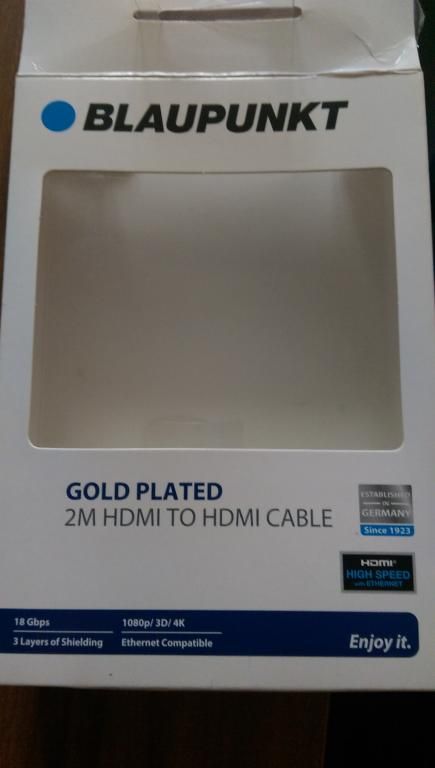

Na zdjeciach tyl telewizora i pudelko po kably hdmi jakimi podlaczylem wszystko.

Czy mozliwe ze ten kabel hdmi co kupilem sie nie nadaje ?
