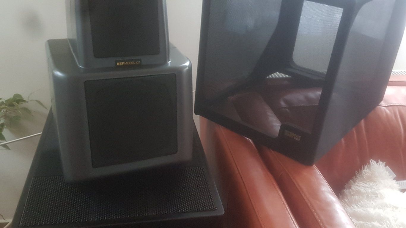

Dla ożywienia wątku zdjęcie 107 ek. To przed bałwankiem wysokośredniotonowym to wylot basrefleksu. 30x12 cm ?

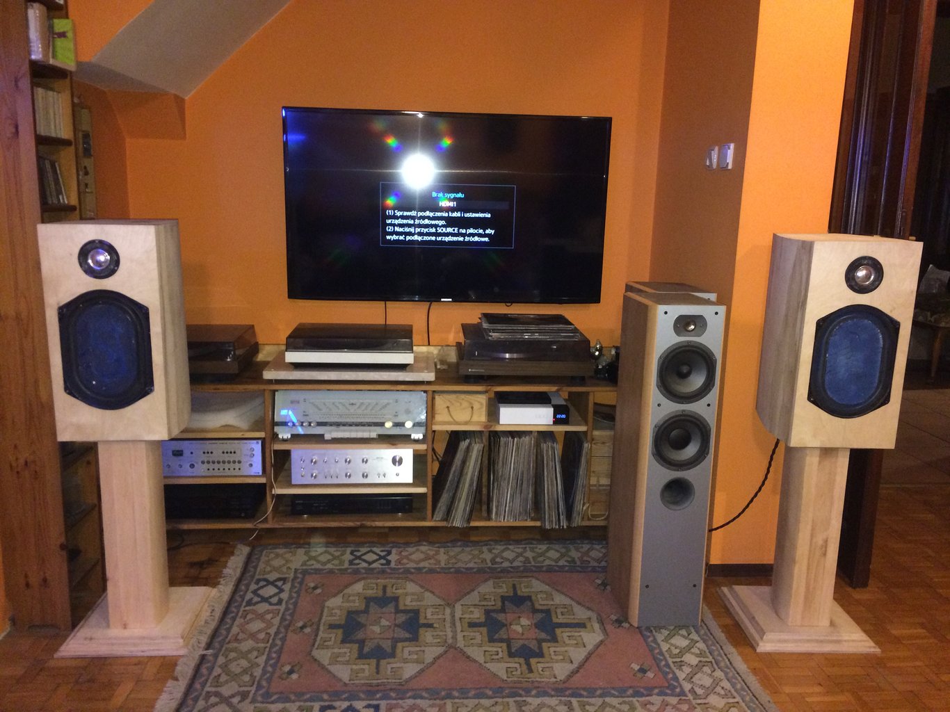

Uratowałem kolejne skrzynie. Fornir oryginalny bardzo zniszcony, porysowany mocno i pomalowany lakierobejcą, poobijane krawędzie. Szlifowanie usunęło wprawdzie rysy ale  fornir ze względu na agresywny lakier z minionej epoki miał dużo przebarwień i nie przyjmował oleju. Ogólnie tragedia i załamka a głośniki warte ratowania. Poszedłem na całość i kupiłem nowy fornir, naturalny heban. Oto efekt pracy.
Oczywiście maskownice całkowicie odbudowane przeze mnie bo stare były dziurawe i połamane, Terminale też nowe.

Zostawiasz tak czy idziesz w fornir ??
Przy okazji, mi został fornir więc popełniłem takie oto podstawki, teraz muzyka nie trafia w kolana tylko do ucha.

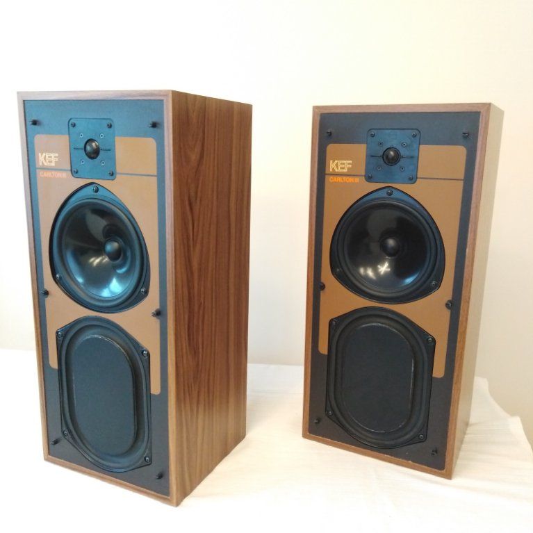

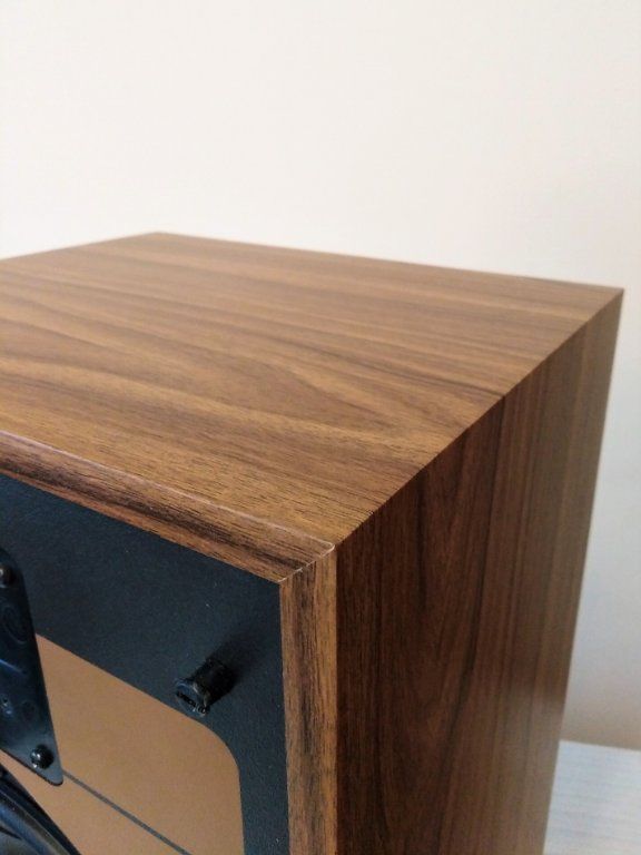

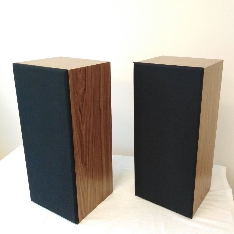

Ładna renowacja.
W moich KEF Carlton III, też musiałem je kosmetycznie poprawić - zdecydowałem się na okleinę (wersja bardziej budżetowa), ale wyszło przyzwoicie. No i dorobiłem nowe maskownice.

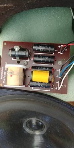

Mam w posiadaniu KEFy Chorale SP1016 i pomyślałem, że zmiana kondensatorów pewnie dobrze by im zrobiła. Dobrze lutuję, ale nie umiem dobrać zastępczych elementów, czy ktoś z Was byłby w stanie doradzić? F
otka obwodnicy w zał. Znalazłem też taki schemat, może się przyda: http://www.hifiloudspeakers.info/Anatomy/Crossovers/DN13SP1015Chorale/Gallery/pages/chorale.htm

Pytanie co chcesz osiągnąć??
Brzmienie jak najbardziej bliskie oryginały - wtedy proponuję FalconAcoustics z UK. Mają całe zestawy. Brałem od nich do KEF 104ab.
Chcesz polepszyć brzmienie - podaj kwotę jaką chcesz wydać na zwrotnice
Chcesz po prostu zmienić kondensatory - weź cokolwiek.
Wieczorem mogę podrzucić Ci namiar na Alcap'y z FalconAcoustics albo polecić coś innego. Limitem jest tylko cena i tak jest to adekwatne do jakości dźwięku jaki osiągniesz.
Martin Logan CLS, Ayon Triton 8 x KT150, DAC STAX (2xPCM63K na 6414/ECC81), Rotel RCD (TDA1541 na 6N9S) ,Yamaha PX3 z Yamaha MC5 (Shibata na boronie) z pre na 6N9S/6S2S, Volumio pod R Pi.
Najbliżej oryginału jak tylko się da.
Alcap od FalconAcoustics to kondensator o identycznych parametrach jak ELCAP.
Ty potrzebujesz na sekcję wysokotonową 2 x 5uF czyli łącznie 4 sztuki tego:
https://www.falconacoustics.co.uk/alcap-claritycap-solen-audio-capacitors/alcap-electrolytic-capacitors-low-loss-50v-100v/alcap-5-00uf-low-loss-100vdc-electrolytic-capacitor.html
Oraz na sekcję LF 2 x 16uF czyli łącznie 4 sztuki tego:
https://www.falconacoustics.co.uk/alcap-claritycap-solen-audio-capacitors/alcap-electrolytic-capacitors-low-loss-50v-100v/alcap-16uf-low-loss-100vdc-electrolytic-capacitor.html
Jak chcesz mam tam konto zawsze mogę zamówić a Ty płacisz.
Jeżeli chcesz coś bardziej ekstra podaj tylko ile chcesz wydać i też się dobierze. Ja u siebie ostatnio wkładałem Auricap XO z dodatkiem Audyn True Cooper i brzmienie jest niesamowite. Na średnie i dół poszło Audio Note Kaisei z dodatkiem Auricap XO, ale to już wydatek paru tysięcy, za to całkowicie odczuwalny.
W Sansui gdzie jest równie prosta jak u Ciebie zwrotnica wkładałem ostatnio Claritycap na górę i Audio Note Kaisei z dodatkiem Clarity Cap na dół. Kosztowo parę setek ale w porównaniu do oryginału dużo bardziej szczegółowe granie i mocniejszy dół. Tak więc wszystko zależy od kosztów które chcesz ponieść.

Szczerze mówiąc, nie słyszałem tych kolumn, gdy były nowe, więc chętnie spróbuję wycisnąć z nich więcej - te kondensatory Claritycap na górę i Jantzeny na dół są w odpowiednim budżecie, więc są dla mnie mocnym kandydatem.
Rozumiem, że to ok, że ten Jantzen Premium ELKO 15uf ma 70VDC, bo będzie połączony z Jantzenem 1uf, który ma 400VDC, wiec będą mogły zastąpić oryginał 100VDC. Czy to będzie lepsze, niż gdybym zamówił na dół ALCAP 16.00UF?
Czytałem jeszcze o kondensatorach Solen, to chyba podobna półka co te Alcapy? Jeszcze chcę się trochę doszkolić i upewnić, że zamienniki zmieszczą się na płytce, ale to bardzo zachęcające rekomendacje.
29 minut temu, mati00724 napisał:
rozumiem, że to ok, że ten Jantzen Premium ELKO 15uf ma 70VDC, bo będzie połączony z Jantzenem 1uf, który ma 400VDC, wiec będą mogły zastąpić oryginał 100VDC.
Oryginalnie masz tam 50V, przy mocy tych kolumn i 16 było by akceptowalne. Więcej może zawsze być a folie mają to do siebie, że wytrzymują wyższe napięcia niż elektrolity stąd ich oznaczenia.
Solen też jest w Loudspeakershop:
https://loudspeakershop.eu/kondensator-scr-mkp-pa-15-00uf-250vdc-rohs-p-1396.html
Alcap albo Elcap w oryginale to elektrolit, tak samo jak ten Jantzen Premium ELKO. Solen to folia. Oczywiście możesz je zamieniać, aczkolwiek ja jestem zwolennikiem przy niskich i średnich użycia elektrolitu z domieszką foli. Bypass w dużym uproszczeniu poszerza zakres częstotliwości.
Na górę wszędzie gdzie to możliwe wolę użyć folię. W ostatnich 104ab używałem Alcap z Falconacoustics na dół a Solen'a na górę.
Używałem też w nich samych Solen
Osobiście jednak uważam, że ClarityCap brzmią na górze lepiej.
Świetnie, dużo się dowiedziałem.
Rozumiem, że będę łączył kondensatory 15 i 1uf równolegle. Czy to w zasadzie to samo, co bypass, tyle że w bypassie drugi kondensator ma zwykle jeszcze mniejszą pojemność?
Tak, równolegle aby uzyskać Twoje 16uF. W zwrotnicy 10% dodatku ma doskonały wpływ na charakter dźwięku a weź pod uwagę, że ta sekcja obsługuje również średnie tony dlatego folia będzie tam dobrym dodatkiem.
