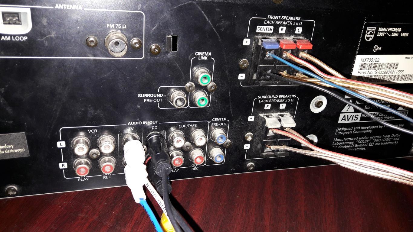

Masz tylko dwa głośniki podłączone amplitunera ?
Jeśli dwa to masz podłączone źle . Jeden do centralnego , drugi do frontowego prawego . Jeśli ma się dwa to trzeba podłączyć front R L ( prawy , lewy ) . Podłączasz gdy jest wyłączony amplituner , bo gdy na włączonym zrobisz zwarcie to pójdzie dym i będzie naprawa .

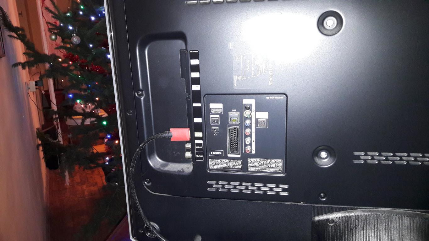

Problem może być w tym że nie masz połączenia audio pre-out TV z input amplituner .
Napisz jaki to TV i zrób dokładne zdjęcia z opisami wszystkich gniazd .
Co masz podłącze do amplitunera ? Jak oglądasz telewizję to pracuje zewnętrzny dekoder ?
Przepraszam za stare zdjęcia :)
Front Speakers R i L są podłączone do tuby, do której są podłączone też głośniki prawy i lewy.
Pomijamy jakieś wyjście słuchawkowe w TV , bo z niego nie będzie dobrego audio .
W TV jest wyjście optyczne .
Musisz kupić kabel optyczny i DAC. DAC który zamieni sygnał cyfrowy na analogowy . TV pre - out audio optyczne do input DAC optycznego i z DAca pre out analogowo RCA L R do input RCA L R amplitunera .
W TV ma być ustawione wyprowadzanie sygnału cyfrowego audio ( SPDIF) na stereo PCM ( jak zwał tak zwał ) .
