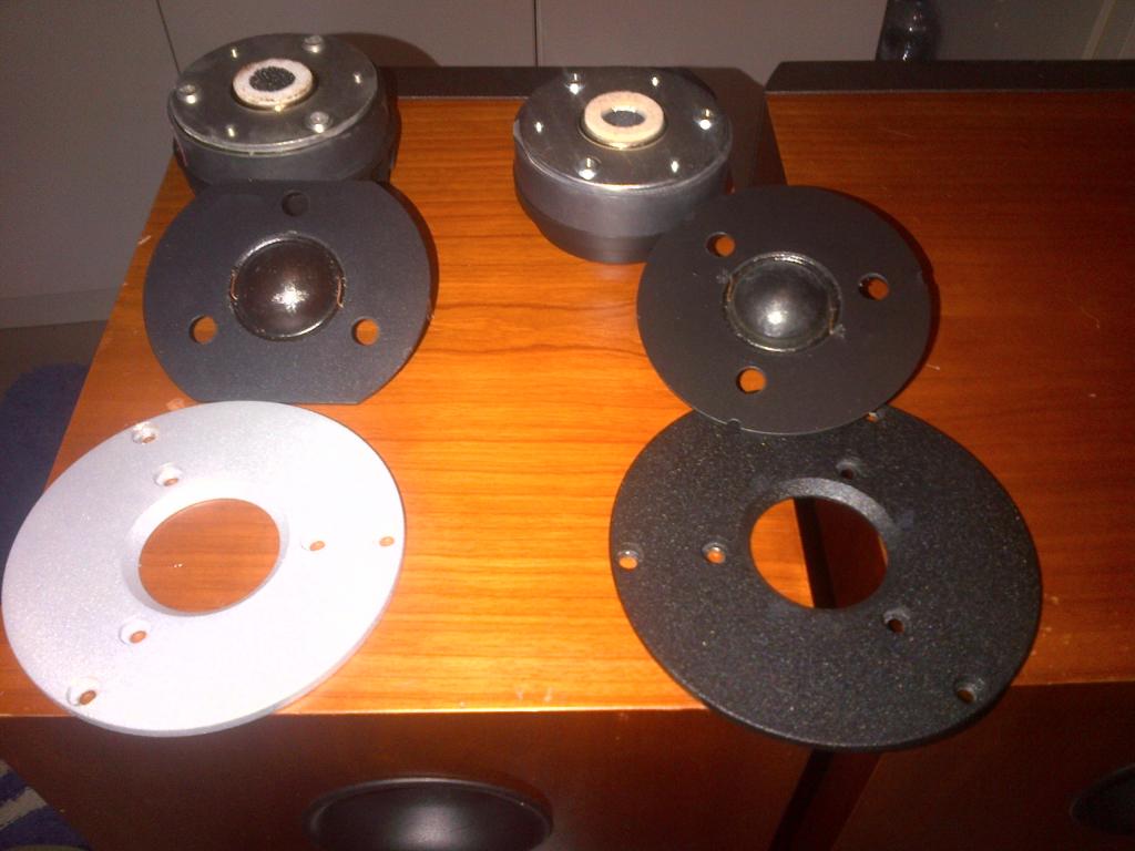

Odkręcałem te kopułki d260 u siebie, konstrukcja bardzo prosta membrana tekstylna jest jak nakładka na szczelinę magnesu i nie jest powiązana drucikami na stałe z nią od tak po prostu nałożona jak zdjęcie poniżej.
Czyli w Dynaudio jest klasyczny wymienny układ drgający. Powinien być do kupienia. Trzeba spróbować napisać do producenta. Może pomogą. W innych firmach nie ma z takim wymiennym chassis problemu.
Wyprasowanie spróbuj zrobić ołówkiem który na drugim końcu ma gumkę. Membranę połóż kopułką do jakiejś gładkiej twardej powierzchni i delikatnie tą gumką dotykać miejsca załamania. Powinno się wyprasować. Nie pocierać tylko naciskać. Gumka wytarta w kształcie półkulistym.
Gdzieś sie temat wymiany membrany przewiajał tutaj do dynaudio, pamiętam cenę 60 euro, chyba komplet a zresztą po co ją wymieniać jak jest do naprawienia, naprawa łatwa bo i konstrukcja nieco bardziej rozwinięta niz cep.

Audaxy bardzo łatwo się rozbiera więc z wypchnięciem tego co na zdjęciu nie ma problemu. Niestety ślady zostaną. Miałem na tytanowym Audaxie bardzo podobne wgniecenie. Trzeba dokupić zamiennik układu drgającego (najlepiej dwa) a ten wypchnąć i używać dalej. Jak dziecię koleżanki wyrośnie z wieku radosnego niekontrolowanego brykania, wymienić.
Dzięki za info. Na weekend planuję "klepanie" Audaxa. Zestaw naprawczy będę lokalizował w necie. Jeszcze raz dziękuję

Kiedyś z ciekawości próbowałem "wyklepać" kopółkę z Al w uzzkodzonym głośniku, niestety, pomimo na oko dobrego rezultatu- krzywizna wydawała się ok, nawet powierzchnia była ładna, bo zagniecenia przepolerowałem miękką szczoteczką na dremelu, wyszła dodatkowa trudność- cewka nie trzymała geometrii. Po prostu sztywna kopółka ciągnęła, prężyła, zniekształcając cewkę i nie pozwalała zachować okrągłości- cewka ocierała w ciasnej szczelinie. Wniosek- da się wyprowadzić miękką kopółkę bez problemu, natomiast metalowa do wymiany.
Zgadza się, to się może zdarzyć (deformacja cewki) zwłaszcza przy takim wgnieceniu jak to ze zdjęcia. Deformację cewki też można próbować usunąć, ale to też trudny temat. Jeżeli cewka będzie ocierać o nabiegunniki to raczej taki układ drgający jest tylko do wymiany. Na szczęście jak widać z linku wyżej cena nie jest kosmiczna.
