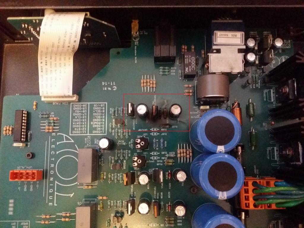

Wzmacniacz ponownie się spalił. Pograł półtora miesiąca. Końcówki były wymienione w profesjonalnym serwisie. Nie było skoku napięcia sieci. Mam listwę antyprzepięciową. Po wymianie korków na mocniejsze, nie było problemów z udarami prądowymi. Wzmacniacz grał ok. 3 godzin i nagle pojawił się wewnątrz ogień. Dołączam zdjęcie z zaznaczonym miejscem, które się spaliło. Możecie mi napisać, co się spaliło, ponieważ nie znam się na sprawach elektronicznych. Czy możliwa i opłacalna będzie naprawa?
Pozdrawiam.
To co widac to tylko skutek, a przyczyna i tak lezy w innym miejscu, czy naprawa bedzie oplacalna zalezy od tego co tym razem zostalo uszkodzone i gdzie go bedziesz naprawial, porownanie jakies masz bo juz raz go serwisowales
