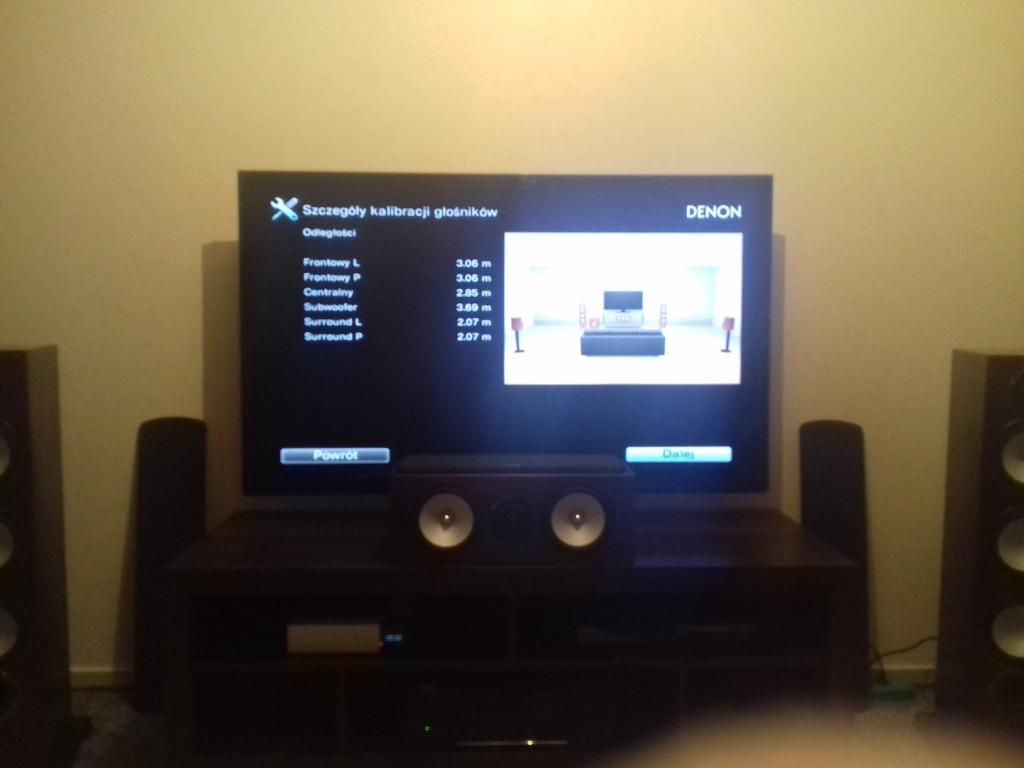

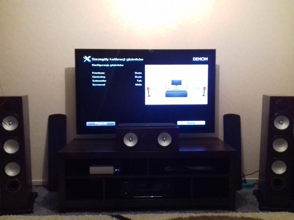

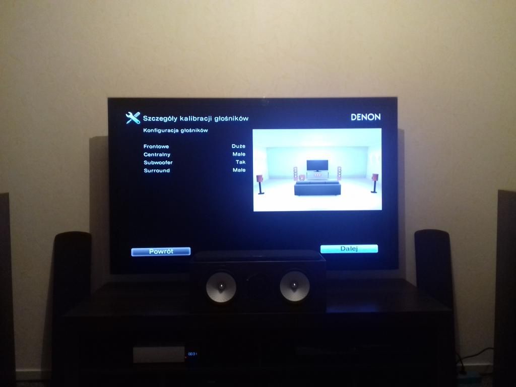

A więc tak kupiłem dzisiaj suba Klipsch R-115SW i zrobiłem auto kalibrację w szczegółach kalibracji wyszło mi że:
1. Odległości między słuchaczem a kolumnami:
Front L 3,15cm
Front P 3,09cm
Center 2,91cm
Subwoofer 2,72cm
Surround L 2,13cm
Surround P 1,98cm
Pewnie tak wyszło bo nie doprecyzowałem ustawienia mikrofonu idealnie na środku, 3cm w prawo i było by ok.

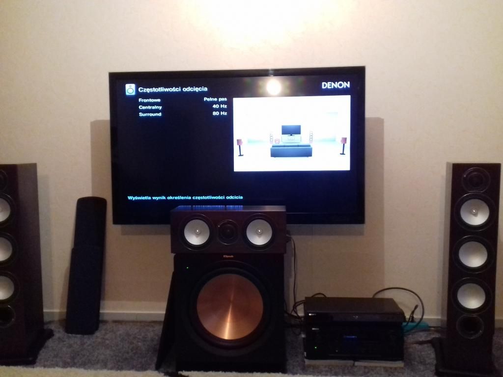

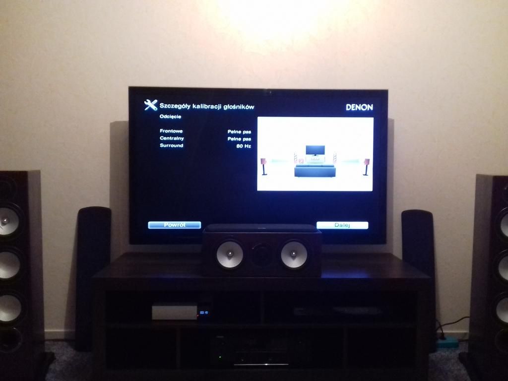

3.Odcięcie:
Frontowe Pełne Pasmo
Centralny Pełne Pasmo
Surround 80 Hz

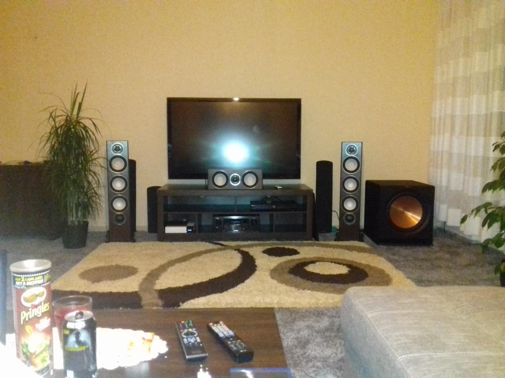

hifibloke mam pytanie na zdjęciu które zamieściłeś na pierwszej stronie widać że masz boczne FX w jakiejś tam odległości ale zaglądałem do innego postu gdzie wkleiłeś foty z subami i zauważyłem że fotele masz prawie pod samą ścianą, nie przeszkadza Ci to że masz je przed sobą zamiast z boku lub delikatnie z tyłu???
A tak to wygląda. Wcześniej narożnik stał prawie przy dywanie oczywiście prawa strona ta w stronę tv wchodziła na ten kremowy shagy, ale po paru testach wyszło że najlepszy bas jest jeżeli kanapa stoi pół metra od ściany tylniej czyli głowa jakieś 70-80cm od tyłu. Boczne miałem zamocowane do pierwszego ustawienia i tak miało zostać póki nie kupiłem suba, teraz wiem że są za daleko przede mną. Pytanie czy tak mogą zostać???
Foty
Foty
Fotele ustawione tak na zdjeciu, normalnie za nimi jest troche luzu i fxy boczne mam centralnie z boku a nawet jak fotele sa na max do tylu to nie slychac roznicy a wizualnie tez prawie zadna. To tak samo jak powiesic kolumne na wysokosci 160cm albo 180cm kwestia estetyczna, ale jakies 100cm zaraz za uchem to juz jest roznica.
A propos jak ustawiales swojego suba ? metoda na czworaka ? czy inaczej.

Odnośnie suba i rozstawu kolumn, to ja bym zrobił odwrotnie, tj przestawiłbym suba do środka tak aby stał wewnątrz pomiędzy kolumnami. A same kolumny rozstawiłbym szerzej na boki. Ze zdjęcia, które wkleiłeś wywnioskować można, że siedzisz dużo dalej niż masz rozstaw kolumn. Ponadto sub z przodu powinien stać w 1/4 szerokości pokoju lub centralnie na środku.
Moim zdaniem masz boczne z przodu miejsca odsłuchowego a powinny być z boku na wysokości słuchacza. Jest to duża różnica, z uwagi na to iż planujesz tylne za plecami. Masz na to miejsce i warunki więc tym bardziej warto. Jeśli dołożysz tylne za plecami do obecnego rozstawu powstanie Ci po prostu dziura po miedzy tylnymi i kalibracja Ci tego nie załatwi. Jeśli zmienisz miejsce bocznych i przesuniesz je na wysokość słuchacza wypełnisz i otrzymasz płynne przejście pomiędzy poszczególnymi kolumnami. Dźwięk dosłownie Cię otoczy, natomiast jeśli zamontujesz tak jak masz teraz będziesz miał efekt z boku przed sobą a następnie za chwilę z tyłu co w rzeczywistości wychwycisz brakiem płynnego przejścia i powstaje dziura. Takie jest moje zdanie ale warto przetestować...;-)

Odnośnie ustawienia kolumn: baza jest na 220cm od wyokotonówki do wysokotonówki , jest taka baza ponieważ jak stały szerzej czyli 260-280cm nie było basu jeździłem z nimi do przodu do tyłu i na boki kręciłem do środka i na zewnątrz i nic tak jest optymalnie. Co do suba to jeżeli miałby być na 1/4 szerokości pokoju to czyli licząc wnęke to wypada w tym miejscu gdzie jest odtwarzacz blu ray w szafce a na środku to w tedy coś między lewą kolumną a stolikiem. Tylko co z tego że bym go tam postawił skoro w moim pomieszczeniu są mody i nie ma bata by z tego miejsca uzyskać jakikolwiek bass nie wspomnę o sąsiadach u których bas będzie się potęgował z każdym kręceniem natężenia by usłyszeć go.
" Moim zdaniem masz boczne z przodu miejsca odsłuchowego a powinny być z boku na wysokości słuchacza. Jest to duża różnica, z uwagi na to iż planujesz tylne za plecami. Masz na to miejsce i warunki więc tym bardziej warto. Jeśli dołożysz tylne za plecami do obecnego rozstawu powstanie Ci po prostu dziura po miedzy tylnymi i kalibracja Ci tego nie załatwi. Jeśli zmienisz miejsce bocznych i przesuniesz je na wysokość słuchacza wypełnisz i otrzymasz płynne przejście pomiędzy poszczególnymi kolumnami. Dźwięk dosłownie Cię otoczy, natomiast jeśli zamontujesz tak jak masz teraz będziesz miał efekt z boku przed sobą a następnie za chwilę z tyłu co w rzeczywistości wychwycisz brakiem płynnego przejścia i powstaje dziura. Takie jest moje zdanie ale warto przetestować...;-) "
Pisałem już wcześniej że zanim kupiłem suba kanapa stała prawie na środku pokoju czyli w tedy surround-y były ustawione względem słuchacza pod kontem 110 stopni mierzone od centralnego a tylnie miały być 150-160 stopni czyli zaraz między regałami a półką wiszącą. W tedy bez suba dźwięk był ok ale po kupnie jego w tym miejscu gdzie była kanapa nie było słychać zejścia tylko tyle że był płytki, przesuwając kanapę do tyłu 50cm nie było go, za to w tym ustawieniu obecnym jest bas i jest zejście i czuć go. Owszem mogę boczne cofnąć do tyłu tylko że w tedy połowę kolumny będzie zasłaniał regał.
Więc nie wiem co jest lepsze brak zejścia czy surround-y z przodu ....????

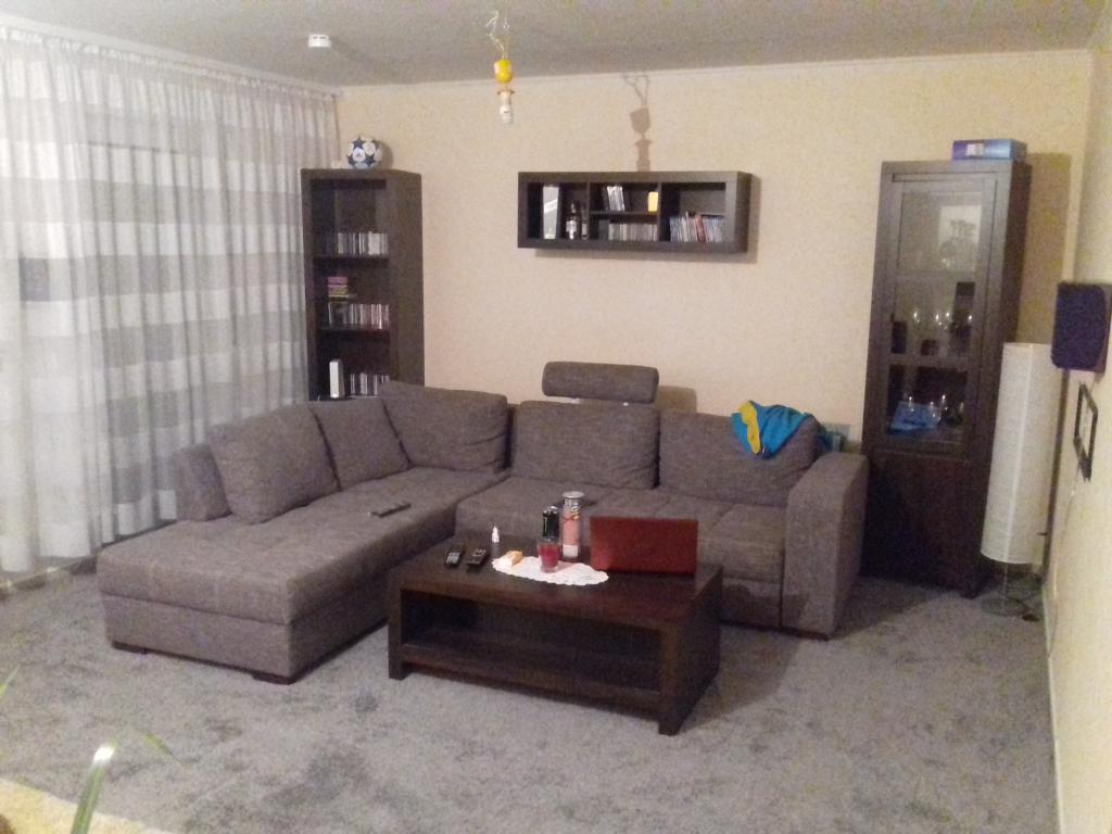

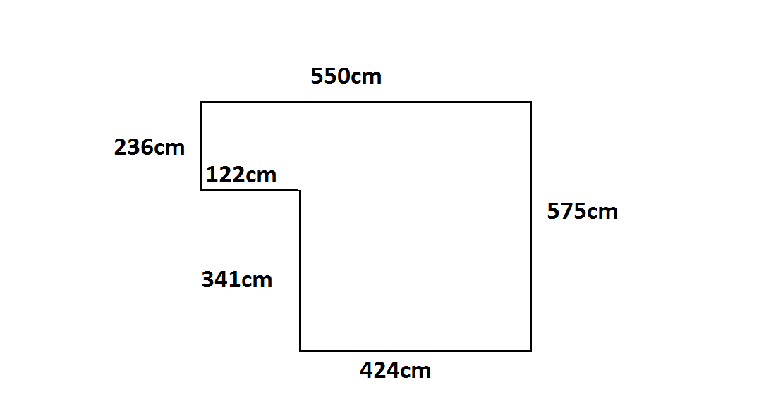

Ok w takim razie jak mam podzielić pokój w kształcie litery L na siatki i po tem ustawić według nich ???
Miś kwestia ustawienia i punktów basowych. Poczytaj o akustykę basu w pomieszczeniu.

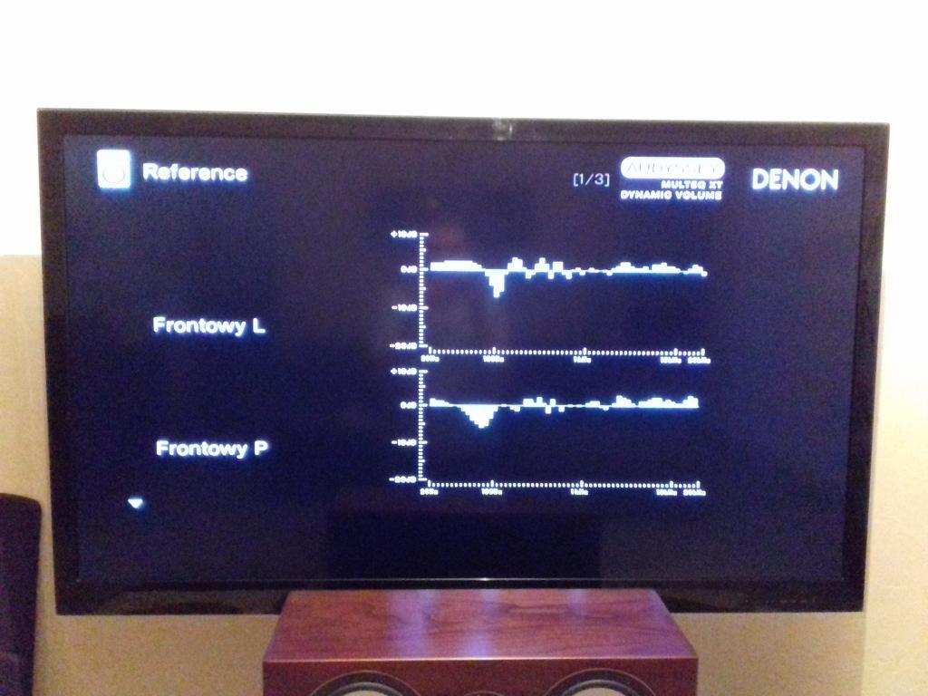

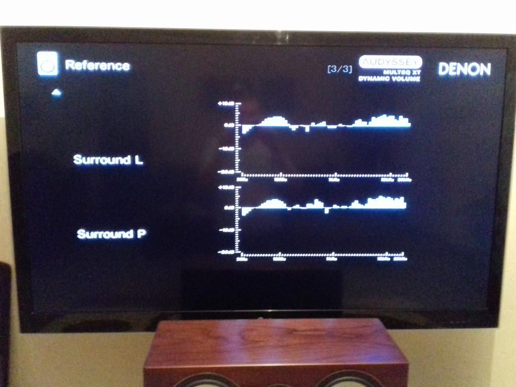

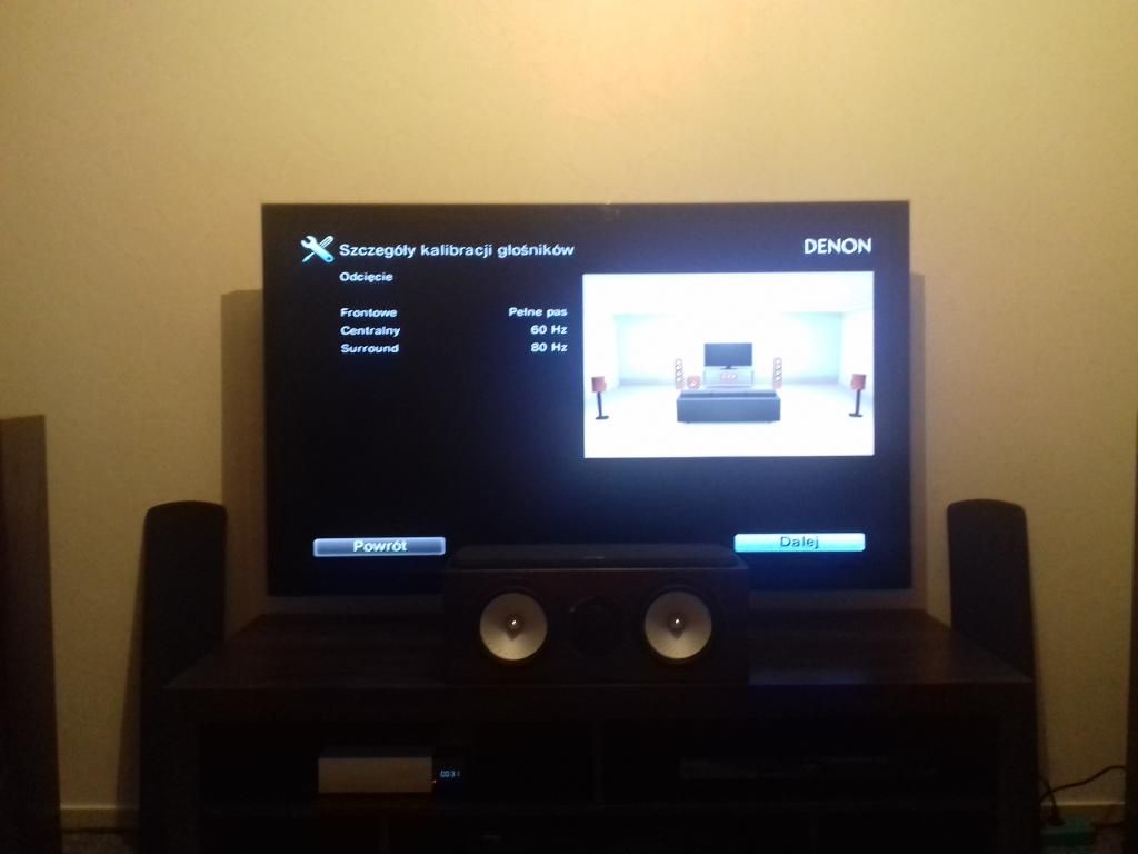

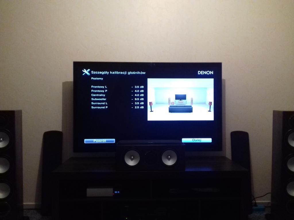

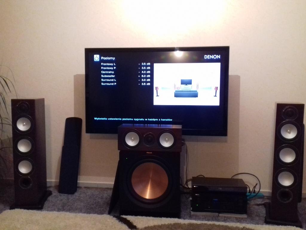

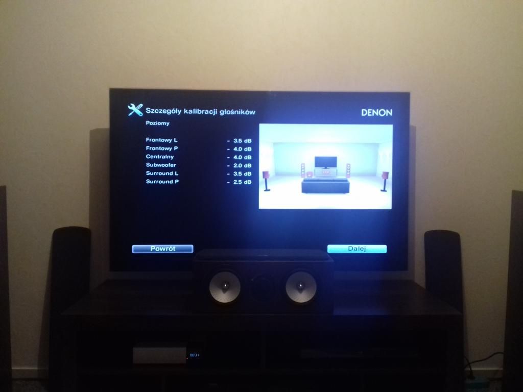

Zrobiłem teraz kalibrację głośników jeszcze raz i tak to wyszło
I jeszcze raz to samo z tym że ściszyłem suba teraz i wyszło inaczej niż przed chwilą
