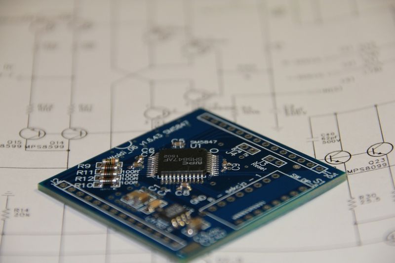

No i małe foto.
Dla porównana też foto płytki z SM5847.

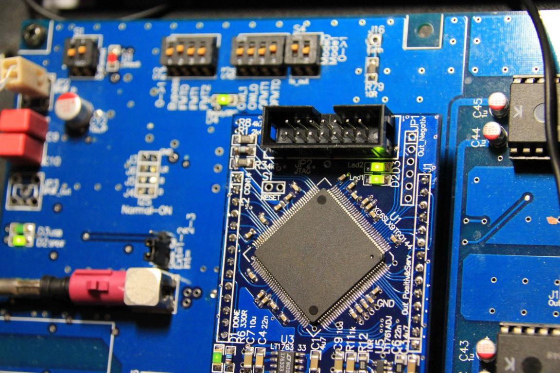

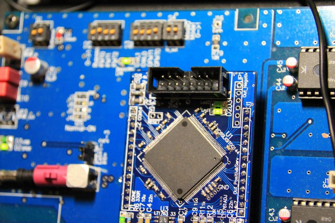

Ten filtr MUSI otrzymywać zegar 22.xxxxMHz lub 24.xxxMHz !!!!!
Poniżej umieszczę foto dla ustawień fpga .
Pierwsze zdjęcie dla ustawienia z upsamplerem ustawionym na 44.1/48kHz.
Drugie zdjecie Z upsamplerem ustawionym na 88.2/96kHz.
Trzecie zdjecie z upsamplerem ustawionym na 176.4/192kHz.
Dla wątpiących - nazwa każdego zdjęcia odpowiada ustawieniom.
Wszystkie fpga zostały wymyte , sprawdzone i uruchomione.
Każdy grał na wszystkich trzech ustawieniach upsamplera.
Sam filtr jest w pełni automatyczny i nie wymaga, żadnej obsługi.
UWAGA
Płytkę wkładamy jak na zdjęciu - złączem IDC do markera (półkola) góry filtru na obrysie głównej płyty.
Czyli stabilizatorami na pcb od strony zasilaczy głównych dużej pcb.
