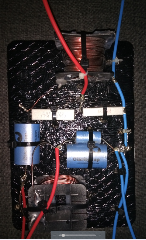

Stara zwrotnica

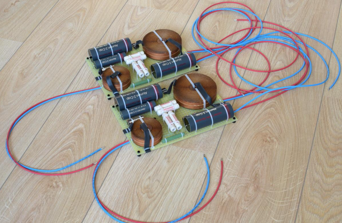

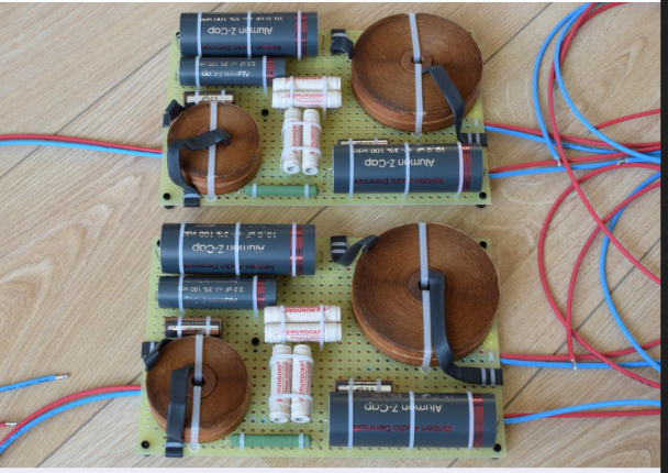

Nowa zwrotnica. Kable VDH CS12 AWG 12 widoczne na zdjeciu zostaly zastepione srebrzona miedziana plecionka w teflonie AWG 17 x 2 w midfoofer i 1 x 17 AWG na tweeterze.

Upraszczajac, w nowej zwrotnicy oprocz Alumen ZCap na wooferze i tweeterze zastosowane sa kondensatory Duelunda JDM tinned copper.
Efekt na dzien dzisiejszy, po przesluchaniu okolo 50 godzin jest naprawde zadawalajacy. Poslucham dluzej to bede mogl powiedziec wiecej.
