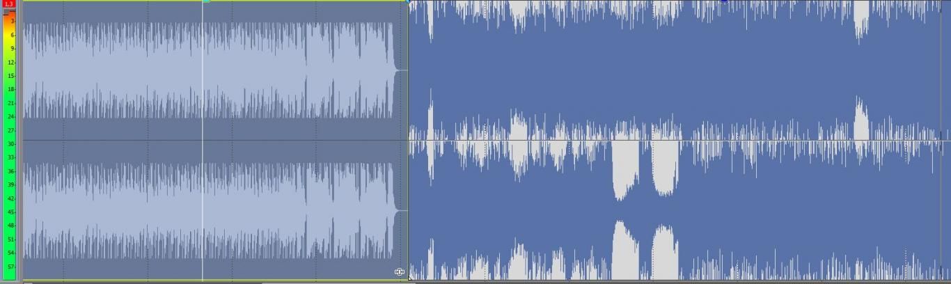

Koledzy, zamieszczę dwa obrazki, dwóch kawałków po kolei. Wybrałem na wyrywki dwa utwory. Pierwszy Albany Down - My Lucky Streak, drugi Metallica - Master Of Puppets z płyty S&M. Na wskaźniku metrum wyjścia, natężenie dźwięku przekracza 0dB, czyli dźwięk jest przesterowany (dobrze rozumiem)? Na mój laicki, tępy łeb Waveform, też nie wygląda imponująco. Tak jak to określił Pan z "Reduktora szumu" wykres zaczyna przypominać kiełbasę podwawelską. Czy właśnie w tym przypadku zapłaciłem 200zł za partactwo realizatorów? "My Lucky Streak" gra ciszej. Na "Master Of Puppets'' jest głośniej ale paskudniej. To nawet głuchy wyłapie. Czy to jest właśnie ten nieszczęsny Loudness war?
https://www.audiostereo.pl/topic/128824-loudness-war/
Tak loudness war to podglaszanie utworu kosztem dynamiki. Standardem dla obecnych CD jest dr6-7. Niestety nic nie poradzisz teraz tak sa masterowane CDki. Moim zdaniem nie sama kompresja jest ptoblemem a EQ obecnych plyt gdzie mamy podbity wysoki srodek i przez to slucha sie tego nie przyjemnie. Jest fajna strona loudness war z baza chyba wszystkich plyt z roznych edycji gdzie mozna sprawdzic jaka kompresja jest na danym wyd.

Tak, nie mylisz się, to jest loudness war. Zobacz Death Magnetic Metallicy, tam jest jeszcze bardziej podbite do 0db.
Nie wiem kiedy minie ta moda, ale też mam tego dosyć.
Jeżeli chcesz kupować starsze płyty to szukaj oryginałów sprzed remasteringu. W przypadku nowych albumów nie masz wyboru.
https://www.audiostereo.pl/topic/128824-loudness-war/#findComment-3905685
Właśnie tak...nie tyle sama kompresja jest problemem, co pobicie wysokiego środka...i system bez "V" wrzeszczy...
?! Może ten program działa inaczej, ale nie może przekraczać 0dB. Natomiast przester cyfrowy (clipping) można rozpoznać po tym, że kilka kolejnych, sąsiadujących sampli jest na 0dB (no powiedzmy od minimum dwóch można powiedzieć, że coś się mogło już uciąć)
Najprościej jest zmierzyć dynamikę wtyczką do Foobara. Jak jest dynamika nagrania 4-5dB to mamy do czynienia z mocną kompresją dynamiki. Wg. strony:
To był zrzut z programu Sony Vegas. Bardzo możliwe, że jest tak jak napisałeś, bo to program chyba wyłącznie do montażu wideo a nie do diagnostyki audio.

Już chyba wiem. Na Wikipedii jest to opisane.
Myślałem że to jakaś swego rodzaju punktacja, bo skoro zakres dynamiki na płycie CD wynosi 96 dB to według dr. loudness jedne z najlepszych albumów sięgają max. 20dB.

Ta punktacja to jest wlasnie usredniona dynamika. Dr6 to srednio ok 6db roznicy miedzy najcichszym a najglosniejszym fragmentem utworu - tak mi sie wydaje. Generalnie dr 10+ to sa tylko vinyle i stare CDki
Wpisz sobie w google foobar dynamic meter cos takiego i przekieruje cie do odp.wtyczki.
