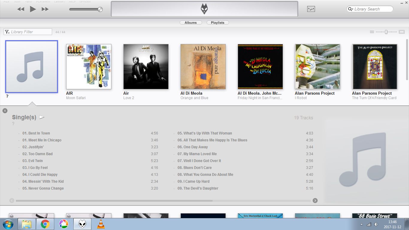

Czy ktoś by mi pomógł, napisał jak upodobnić Foobara2K do iTunes?
Organizacja albumów i wygląd okładek w iTunes jest dla mnie podstawą używania tego programu,
Bawiłem się Foobarem, ściągałem jakieś dodatki, ale nie udało mi się uzyskać wyglądu okładek albumów
ew w druga stronę
Nie znam iTunes to za dużo nie pomogę, ale sporo można zmienić w wyglądzie foobara bez dodatkowych wtyczek pod menu view->layout->enable layout editing mode. Po uaktywnieniu tej opcji można przestawiać, edytować elementy okna foobara.
Poza tym można oczywiście doinstalować dodatkowe skiny (w google np. pod hasłem foobar skins):
Chyba nawet znalazłem konkretne skiny (może jest ich więcej):
i z tego ostatniego linka prowadzi link do
„... nie wiem, nie znam się, nie orientuję się, zarobiony jestem!”
ten ostatni wygląda faktycznie jak iTunes,

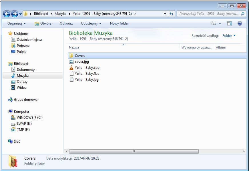

nie umiem jednak zmienić jednej rzeczy jeszcze,
mam w katalogu płyty tylko dwa pliki, .cue i .flac
normalnie z playlisty Foobar dzielił to na ścieżki, które oryginalnie były na CD podczas zgrywania,
teraz foobar widzi tylko 1 plik jako cała płytę
nie wiem czy dobrze tłumacze o co mi chodzi, więc zrobiłem zrzuty ekranu, widok playlist, widok album i katalog na dysku
odpowiadam sam sobie, ale może kto inny skorzysta;
klikając PPM na danym pliku rozwija się Menu kontekstowe,
należy wybrać >Utilities/Edit cuesheet
a następnie załadować plik .cue z danego katalogu.
Każda płyta wtedy jest widoczna jako utwory, a nie jak dotychczas jeden plik.

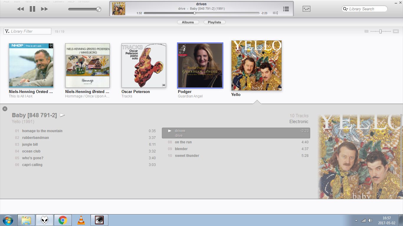

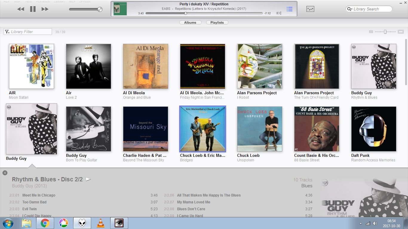

Witam po przerwie.
Mój Foobar2K już wygląda tak jak bym sobie tego życzył.
Nie potrafie jednak odpowiednio edytować pliku *.CUE tak aby album dwupłytowy nie wyświetlał się jako dwie osobne płyty tylko jako jedna płyta z podziałem na CD1 i CD2
Ktoś poradzi?
coś jak na przykładzie powyżej album Buddy'ego Guy'a
chciałbym aby to była jedna okładka, a wewnątrz podział ścieżek na te CD1 i CD2
Ktoś poradzi?
A nie prościej przekonwertować wszystko na pojedyncze pliki, tzn. każde nagranie to oddzielny plik. Wtedy takie operacje przeprowadza się tylko na tagach plików. Łatwiej, szybciej i prościej.
Jeżeli koniecznie chcesz cue, to, że by tu nie zaśmiecać, prześlij mi na PW kopie obydwu cue jako

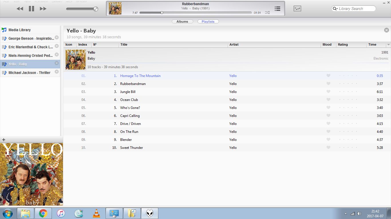

Podzieliłem obrazy programem cuetools,
mam teraz osobne utwory,
Program stworzył dwa osobne katalogi z rozszerzeniem disc 1 of 2 oraz disc 2 of 2,
jednak w Foobar wygląda to tak
Nie ma podziału wewnątrz na płytę CD1 i CD2 tylko ścieżki lecą po kolei 1,1 / 2,2 / 3,3 / itd
Foobar2000 nie rozpoznaje nazwy płyty, jej wykonawcy, nie widzi tez okładki, pomimo że na screenie z programu cuetools ten poprawnie rozpoznał wszystko w bazie danych CDDB, stworzył także stosowne pliki *.CUE
Powoli zaczynam "tęsknić" za apple, tam wszystko jest banalnie proste, i robi się samo tak jak być powinno, juz na etapie zgrywania i nigdy nie potrzebowałem "zagłebiać" się w pliki czy katalogi, a wszystko było dostępne od razu z poziomu odtwarzacza iTunes.
Tu walka już kilka dni, i dalej nie ma efektu.
Można to oczywiście zrobić "ręcznie, na piechotę" ale nie o to mi chodzi.
Czy jest jakiś sposób aby program robił to automatycznie?
