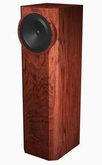

Słuchałem Visatona w Audiopunkcie. Ale tam jest chyba wersja przedprodukcyjna, bez fazowania skrzyni, ale prawdopodobnie dźwiękowo tożsama z SOLO50.
Jako pierwszy podłączony został wzmacniacz lampowy na EL84 (2x15 W). Doskonała mikrodynamika, detaliczność, szczegółowość (słychać było wszystko, co w studiu się dzieje) przestrzeń, wokal, równowaga w całym paśmie (pomijając brak najniższego basu), góra dźwięczna i nie brakowało jej, choć z wykresu charakterystyki można by dojść do wniosku, że góry nie będzie za dużo. Niestety wzmacniacz nie dał rady basowi. Po prostu najniższego basu nie było :-(
Jako drugi podłączony został Sugden. Tu basu było tyle, że można było go zbierać wiadrami ;-) i był ‘tłusty’. Ale średnica była za ciepła, mniej detaliczności i mikrodynamiki, góra przygaszona.
Następnie podłączony został wielki wzmacniacz firmy CAV, (chyba ma przedwzmacniacz na lampach). Tu było basu mniej niż na Sugdenie, chyba tyle ile być powinno ale był on suchy. Dźwięk generalnie chodny, analityczny, ale nie dorównywał smaczkom, które pojawiły się przy lampie.
Odnoszę wrażenie, że są to kolumny do mocnej lampy. Są w Audiopunkcie Amplifony, ale ich nie słuchałem.
Warto posłuchac tych Visatonów, myślę że mogą być konkurencją dla droższych od nich zestawów.
Na stronie visatona jest plan obudowy kolumn "solo 50" w dwoch wersjach z ringiem tak jak na zdjeciu powyżej i bez ringu. Czy może ktoś obeznany powiedzieć jaki ten "ring" może mieć wpływ na dzwięk? Zastanawiam się ponieważ z punktu widzenia DIY, budowa kolumny bez ringu jest prostrza (czyt. tańsza)
słuchałem ale nie w Audiopunkcie i uważam je za wyśmienite kolumny, przestrzenny, dynamiczny dzwięk, nawet rozważałem ich zakup ale trochę duże i nie bardzo pasujące do mojego pokoju. Poza tym lubię dłubać i nie ma to jak DIY.
