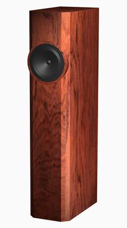

Zaintrygowany brzmieniem konstrukcji Solo 50 na tegorocznym AS otwieram nowy watek na ten właśnie temat. Solo 50 to 50litrowa konstrukcja bass-refleks - a sądząc po lekturze projektów Visaton jeszcze ciekawszy może być Solo 100 :
czyli linia transmisyjna w objętości czynnej 100 l. Bardzo ciekawa według mnie konstrukcja która powinna wyeliminować wiele z ewentualnych braków Solo 50.
Jakie sa wasze opinie na temat aplikacji oraz brzmienia głosnika B200 oraz relacji jego możliwości do Lowther`a, Fostex`a? Moim zdaniem porównanie wypada dosyć zaskakująco w relacji do ceny...
Tak poglądowo :
[obrazekLUKASZ-206509_1.jpg] [obrazekLUKASZ-206509_2.jpg]

Ta konstrukcja opisana jest na stronie producenta, to coś podobne do tl to rezonator Helmholtza, tłumi w okolicy 60Hz.
W tej konstrukcji jest także układ korygujący charakterystykę głośnika w zakresie wysokich tonów, co ciekawe pytałem o ten układ pana w koszulce z logiem firmowym na AS i twierdził, że nic takiego tam nie ma:)

Igod – do tuby? Wydaje mi się ze on ma za wysoka dobroć do tuby.
Miś – jakie dwie płyty? MDF jest sprzedawane w arkuszach chyba ponad 2.2 na2,4 metra. Powinien wystarczyć jeden (cena ok. 180-250zł.)
Obudowa Solo 100 jest przekombinowana. - ten podział ściany przedniej i ring pod głośnik – to może być problem. Ale przecież nikt nie zmusza do stosowania takiego kształtu. Prosta obudowa z fazowanymi krawędziami i podfryzowaniem pod głośnik powinna też ładnie wyglądać. Metr kwadratowy sklejki kosztuje 60-80zł. Więc tak na oko nawet ten materiał będzie kosztował ok 360zł. Nie liczyłem tego ale policz ilość potrzebnego materiału i wszystko będzie jasne.
Elementy zwrotnicy nie są duże i nie wiem czemu ten kit kosztuje 2500zł. chyba że w cenie zawiera jakieś elementy obudowy (np. ten ring pod głośnik albo części przedniej ściany). Licząc tylko elementy bez obudowy powinno kosztować znacznie mniej (na oko około 1700zł.).
