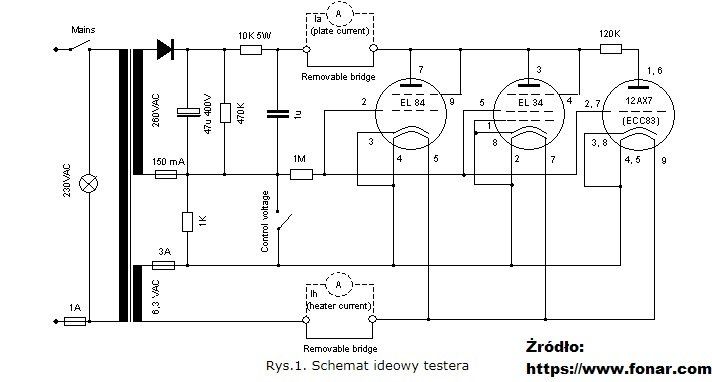

Koledzy chcę poskładać
Zaloguj się, aby zobaczyć treść (możliwe logowanie za pomocą ) ale rozbudowany o pomiar triody bezpośrednio żarzonej 6C4C (6B4G) żarzonej 6,3VAC. Może ktoś podpowie jak podłączyć gniazdo lampy w taki układ żeby nie popełnić jakiejś gafy ? ???

To raczej zabawka niż tester, co w ogóle można tym zmierzyć, jakie parametry? Według mnie zupełnie bezużyteczne urządzenie. Równie dobrze można sobie do wzmacniacza lampę włożyć i zobaczyć czy działa, ewentualnie pomierzyć napięcia na elektrodach.
Miernik musi mierzyć co najmniej 3 podstawowe parametry, prąd anodowy, nachylenie i prąd siatki pierwszej. Wszystkie napięcia muszą być stabilizowane i precyzyjnie ustawione, łącznie z napięciem żarzenia. Zmiana kilku % napięcia żarzenia, powoduje zmianę prądu anodowego i nachylenia. Jednym z ważniejszych parametrów lampy, jest prąd siatki sterującej. Lampa może wydawać się sprawna, będzie miała dobrą emisję, nachylenie  w normie a nie będzie nadawać się do eksploatacji. Ponieważ wartość prądu siatki sterującej będzie zbyt duża. Ten parametr, jest często pomijany i nie jest mierzony a mówi on bardzo dużo o stanie lampy. Prąd anodowy (emisja) to tylko jeden z parametrów i to wcale nie najważniejszy. lepiej mieć lampę o prądzie anodowym 70% wysokim nachyleniu i bardzo niskim prądzie siatki sterującej. Niż taką która ma 120% prąd anodowy, słabe nachylenie i duży prąd s1 tak lampa to szmelc i nie nadaje się do użytku.
To jasne ale przynajmniej można w takim układzie porównać kilka lamp i wybrać te o zbliżonym prądzie anodowym. Lepsze to niż nic lub przekładanie i mieszanie lampami we wzmacniaczu co kilka razy robiłem szukając lamp o zbliżonych parametrach.
Niestety te deklarowane parowanie w sklepach jest robione chyba na gorszej zabawce niż ta na schemacie lub po prostu miałem pecha ?
Mi zostało po składaniu sporo części w tym taki jak na schemacie transformator więc chce go spożytkować żeby nie zalegał. Poza tym ktoś to już przećwiczył, a fonar opublikował więc jakiś użytek z tego ustrojstwa może jest?
