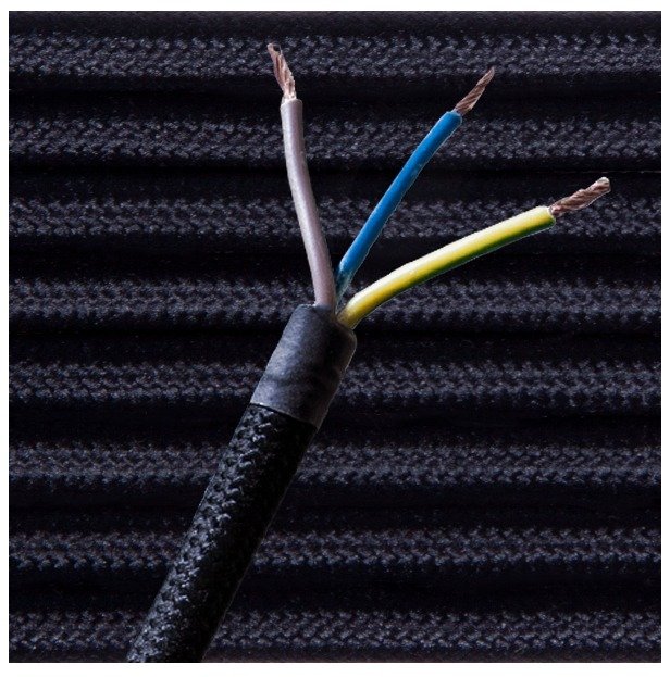

Próbnik jest sprawny, coś nie tak jest z kablem. Tylko co? Przewody dobrze powpinane, coś z wtykami nie tak? Nawiasem to całkiem solidnie wyglądają w środku te przewody.
Ot, kabel jak każdy inny - np. taki
