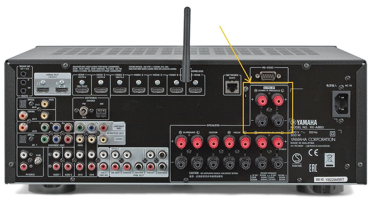

Witam, proszę o pomoc.
Posiadam w salonie Yamaha RX-A850 połączoną w ZONE 1 z Tannoy HTS 201. Zakupiłem ostatnio do pokoju obok głośniczki komputerowe Genius SP-HF1800A. Czy mógłbym je połączyć (i w jaki sposób) jako ZONE2 z Yamahą?
Nie wiem, czy można podłączyć głośniki komputerowe posiadające własny wbudowany wzmacniacz z amplitunerem (czy nie uszkodzę Genius'ów jak dostaną sygnał ze wzmacniacza?). ponadto Yamaha ma zwykłe wyjścia głośnikowe, a głośniki mają wejścia chinch lub jack - jaki kablem je ewentualnie połączyć?
Dołączyłem do posta zdjęcia dostępnych gniazd Yamahy i Geniusa.
Podłaczasz je po cinch do Zone-2 Zone out. Pamiętaj tylko aby uzyć porządnego kabla cinch i prowadzić go możliwia daleko od kabli zasilających. Kable cinch przy długich odległościach wnoszą straty do transmisji, a słabo ekranowane mogą dodatkowo łapać przydźwięki z innych kabli i urządzeń.
Czasem nie podłaczaj wejścia tych Geniusów do wyjść głośnikowych, bo uszkodzisz sobie sprzęt.
