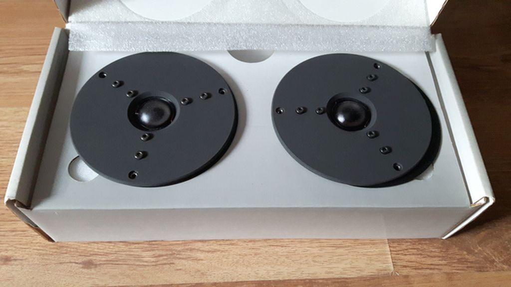

A u mnie Esotary obecnie leżą na szafie. I raczej sobie tam poleżą.
Czyzbyś znalazł lepszy tweeter ?
Trzyma je dla mnie na zaś ;)

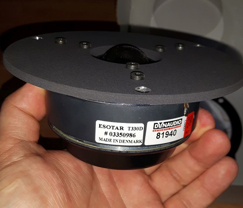

Trzeba mieć niezły "talent" albo bardzo się starać żeby zjarać Esotary
To prawda głośniki wysokotonowe Dynaudio sa bardzo wytrzymałe, bardzo dobrze drut o przekroju sześciokatnym wykonany z aluminium wypełnia szczelinę magnetyczną. Dynaudio wyłacznie taki drut stosuje w swoich głosnikach . Ale można spalić, wystarczy że wzmacniacz się wzbudzi ,ostatnio klient tak sobie załatwił kopulki Dynaudio ,wydzielona ilość ciepła zesmażyła uzwojenie a karkas aluminiowy stopił połączenie z membraną.
Występuje też inny rodzaj uszkodzeń będący wynikiem starzenia się głosnika ,zwykle ok. 20 lat i więcej ,mianowicie połaczenie w procesie zgrzewania aluminiowego drutu i miedzianego wyprowadzenia do złączek ,jak wiadomo miedzi nie lutuje się z aluminium więc jest to proces zgrzania obu drutów. Bardzo trudno to uszkodzenie naprawić ,często zdarza się że głosnik gra ,dostanie temperatury po 10-20 minutach przestaje brzmieć i milknie :-( (foto)
Gdyby Wasze kolumny oparte o tweetery Dynaudio przestały grać to można spróbowac skontaktowac się z serwisem Dynaudio ,co prawda nie sprzedadzą Wam kompletu naprawczego "repair kit " jak to ma miejsce w innych firmach produkujących głośniki ale na wymianę stary za nowy głośnik jest szansa zakupić fabrycznie nowy wysokotonowiec .Ceny tweeterow Dynaudio są oczywiście dość wysokie.
Ale nowy głosnik posłuży Wam w kolumnach bardzo ,bardzo długo.
