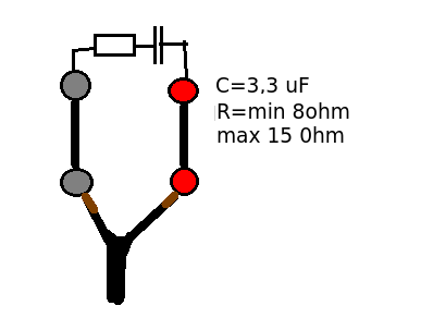

Przejrzałem dostępne dane- zwrotnica jest zalana jakimś paskudztwem, ale można na próbę L-pada założyć przed samym głośnikiem wysokotonowym, a jak podpasuje pokombinować ze zwrotnicą. Na rysunku są elementy pod 8- ohmowy głośnik
Tłumienie L-pada 3 dB, wartości rezystorów typowe.
Można też spróbować wstawić prosty "korektor" pod gniazdo przyłączeniowe, który wytraci część energii wysokich tonów od ok 5 kHz
Byłbym zapomniał- rezystory pokazane w L-padzie i obwodzie korekcyjnym 10-cio watowe. Jak chcesz obniżyć energię powyżej 8 kHz, w obwodzie korekcyjnym C= 2,2 uF, rezystor może być na 5W o wartości dobieranej w granicach jak na rys.
Byłbym osobiście nawet bardziej za tym "korektorem", bo można precyzyjniej regulować zakres, na który ma wpływ i nie obniża poziomu "wyższego środka".

Zamiast LPada mozna spokojnie zastosowac tylko 1 rezystor 5W zamiast zworki +. Czyli kable podpinasz pod LF wyrzucasz zworke z plusa i zamiast niej wpinasz oporniczek. Zacznij od wartosci 3.3 co da tlumienie 3 dB.

Sam trzystor szeregowy zamiast zworki to zdecydowanie zły pomysł- zmieni częstotliwość podziału i rozjadą się zakresy pracy głośników.
Pokasany przeze mnie obwód korekcyjny RÓWNOLEGŁY nie znienia podziału i można nim selektywnie wyciąć węższy zakres, więc lepiwj nadaje się do korekty ostrego brzmienia. Jesteś aż takim sknwrą, że żałujesz piątaka na kondensator???

Rezystor szeregowy i równoległy to 2 różne miejsca podłączenia- nie myl tego, bo będzie żle.
Proponuję poczytać:
Szczególne ten fragment:
"No ale jeśli najpierw wstawiam rezystor potem szeregowo kondensator i na końcu jest głośnik to niezależnie od topologi tłumika, dalej kondensator widzi 8 Ohm. Bo jest on za tłumikiem a nie przed. Symulowałem sobie w LspCad no i tak też wychodziło no i łatwiej było mi zgrać głośniki na pojedynczym rezystorze niż na lpadzie."
