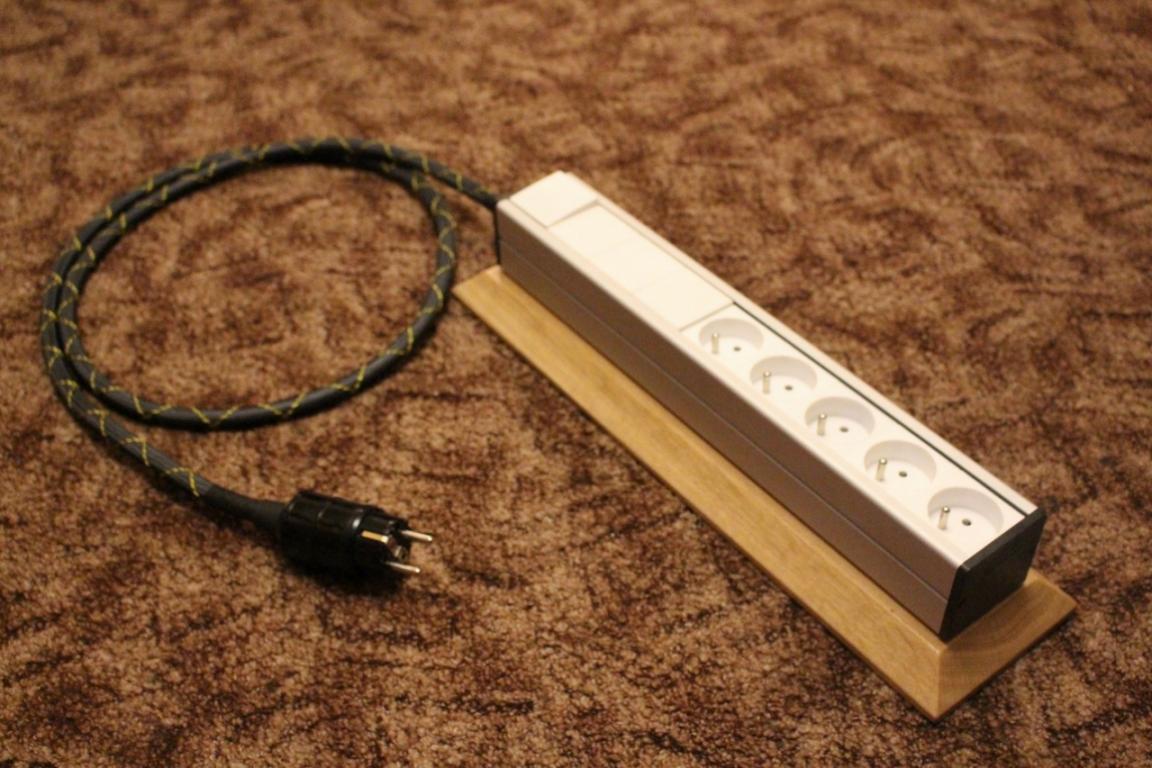

Lista części wraz z linkami do tych które zamawiałem :
1.komplet rdzeni z nawiniętymi cewkami
Cewki zamawiałem u użytkownika allegro davidm18
Same rdzenie można bez problemu u niego kupić :)
2.kondensatory C2 , C3 : WIMA MPY2 22nF / 300VAC
Ważne jest tylko aby były klasy Y2 na napięcie 300V
3.kondensatory C3 , C4 : 2,2nF / 300VAC KEMET PHE850EA4220MA01R17
Podobnie klasa Y2 na napięcie 300V ,
4.kondensator C1 : 10nF
Klasa X2 na napięcie wyższe niż 270V
5.kondensatory C6 , C7 4700uF/16V
Na pierwszy rzut kupiłem elektrolity Philips , nadają się każde na napięcia od 16V – polecam dobrych producentów
( przynajmniej nie spuchną po kilku latach  )
6.diody D1 , D2 , D3 , D4 1N5406
7.transil D5 jednokierunkowy na napięcie minimum 300VAC , przykładowo
8.gniazdo bezpiecznika
9.bezpiecznik 3,15A
10.przełącznik
11.gniazdo kabla sieciowego
Zaloguj się, aby zobaczyć treść (możliwe logowanie za pomocą ) Edytowane przez kolmen
Kolmen, transil ma być dwukierunkowy, np taki
Masz rację pomyliłem się :)
Oczywiście powinno być : dwukierunkowy
