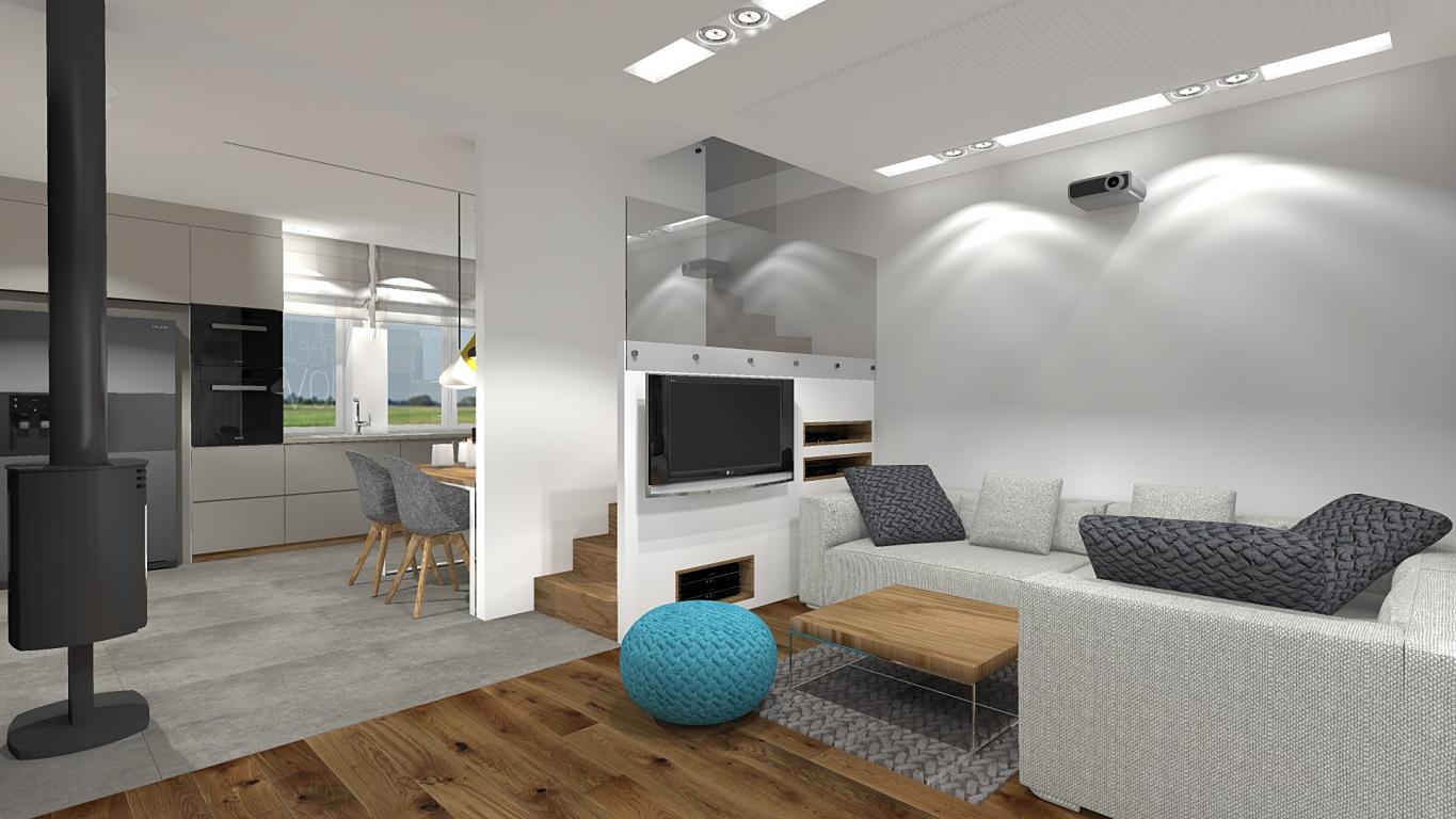

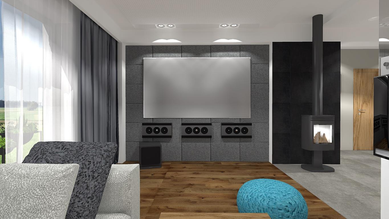

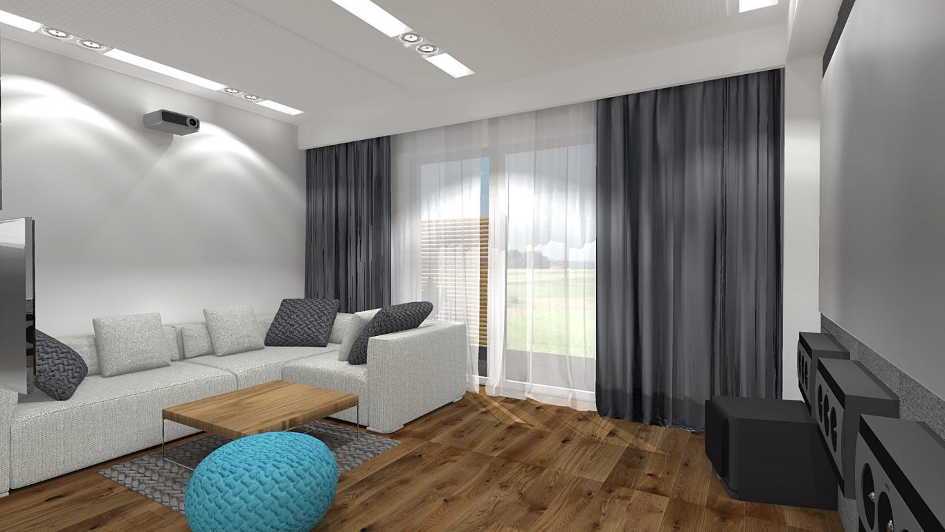

Mimo większej powierzchni potrzebuję głośników wiszących, tu wybór nie jest zbyt duży, zakładając mój projekt
Cała powierzchnia to ok 38m2 (salon, kuchnia, korytarz) a część do nagłośnienia to ok 15m2 (4,6m na 3,2m - tu ekran), wysokość 2,75m
Przeznaczenie 100% kino, robię adaptację akustyczną, płyty perforowane na suficie, ściana z wełny za ekranem, więcej w wątku
Chcę uzyskać maksymalny efekt kinowy, dynamika, niskie zejście basu, lepsze niż z zestawu Jamo concert
Najbardziej podobają mi się Jamo D600, pasuję swoim grafitowym, matowym wykończeniem, ale mam obawy że jest to zestaw za duży do tej powierzchni.
Jestem w stanie przeznaczyć taką kwotę jak 5.0 D600 czyli ok 8000zł
D500 wychodzi dużo taniej, może wtedy dołożyć do lepszego subwoofera?

dlatego myślę, że moim przypadku to dobra droga, choć właściwie innej nie mam :), chodzi o zestaw wiszący pod ekranem aby uzyskać jak największą przekątną
udało mi się wygospodarować symetryczny prostokąt 4,6m na 3,2m w którym będzie odsłuch.
Kolumny z przodu jak na projekcie w jednej linii, tylnych nie ma na projekcie ale będę zgodnie z rysunkami jakie podaje instrukcja np: Jamo D500, czyli tyły po bokach w linie uszu,
do tego subtelna adaptacje akustyczna i będzie ok.
nadal zastanawiam się nad samym zestawem:
D600 odpada, udusi się
D500 + dobry sub, czy Teufel z dwoma słabszymi suabami

Odmiany THX Ultra 2 i Select 2 dotyczą pomieszczeń o kubaturze odpowiednio do 85m3 i 56m3
jak mam to liczyć w moim przypadku?
cześć odsłuchowa to 4,6x,3,2x2,75 = 40,5 m3
całość, salon oddzielony schodami otwarta kuchnie i korytarz to już ok 100m3 (widać na projekcie w 1 poście)
może jednak D600?
Podane kubatury dotyczą zamkniętych, prostokątnych pomieszczeń. W otwartych, łączonych pomieszczeniach żadne normy nie mają racji bytu, ponieważ takie pomieszczenia nie są przewidywalne akustycznie. Niestety niewiele mogę ci poradzić. W tej konfiguracji ewentualne benefity wynikające z THX i tak nie mają większego sensu, ponieważ braki w przygotowaniu akustycznym pomieszczenia i tak je zniwelują.
