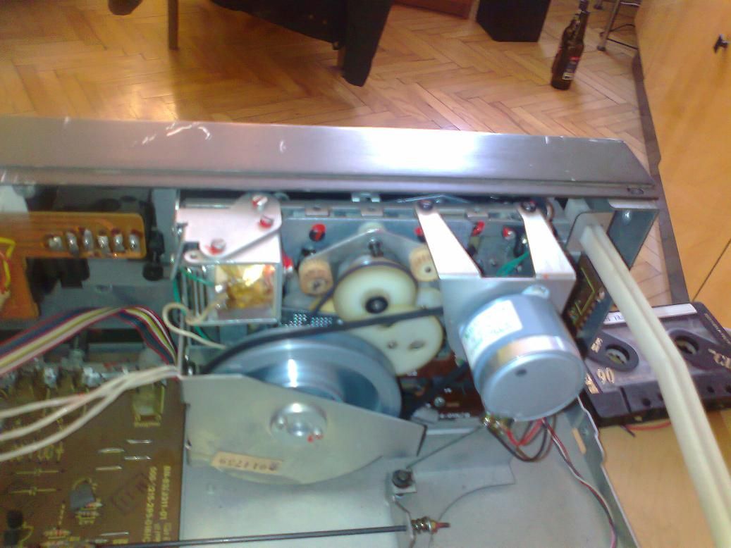

Nabyłem właśnie M9115 i mam problem z autostopem w funkcji przewijania. Pasek wykluczam (mam nadzieję, że dedukuję poprawnie) bo autostop działa przy odtwarzaniu. Sprzęgło (i cały mechanizm) było nieruszane - jeśli zmniejszę nacisk sprężyny to autostop zadziała ale kasety są przewijane bardzo wolno, na granicy zatrzymania funkcji - jeśli zwiększę nacisk to deck przewija kasety jak szatan ale nie działa autostop.
Czy coś jeszcze mogę sprawdzić, wyregulować aby deck dobrze przewijał kasety i jednocześnie działał auto-stop?

Sam mechanizm działa bez zarzutu, też mam M 9115 i z nim nie miałem nigdy problemów, a mam go rok i przez ten czas dość dużo go używałem. Też właśnie przewija kasety "jak szatan" i auto-stop działa, choć zdarzy się, że nie zareaguje. Mogę tylko powiedzieć, że to zawodzenie auto-stop'u przy przewijaniu to częsta przypadłość tych mechanizmów. Wnioskuję to po opiniach znajomych, a także po własnych doświadczeniach. Też nie wiedziałem co z tym zrobić, ale problem w końcu sam znikał, kiedy magnetofon trochę się "rozbujał" po wieloletnim przestoju.
