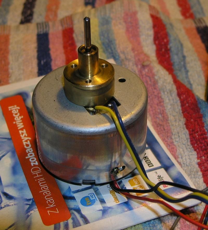

Wracając na chwilę do silników DD - ten na zdjęciu nie wydaje się takim być - tylko 4 kable do niego wchodzące... ?
Direct Drive to nie jest rodzaj silnika, a rodzaj napędu. Elementem napędowym w układzie DD może być silnik krokowy, liniowy, indukcyjny lub komutatorowy.

Dzięki za sprostowanie, czy ze zdjęcia jakie zamieściłem jesteś w stanie stwierdzić jaki to silnik z w/w przez Ciebie?
Jeśli oś tego silnika jest jednocześnie wałkiem przesuwu, to można mówić o napędzie Direct Drive. Co to jest za magnetofon?

Jest jak piszesz - jest równocześnie wałkiem przesuwu,to mój Philips N5846 rywal brzmieniowy ;-)Spytałem ze względu na to ,że podejrzewałem czy aby napis na panelu przednim "direct drive" miał odzwierciedlenie w rzeczywistości i też wcześniej takiego dość dużego DD nie widziałem.

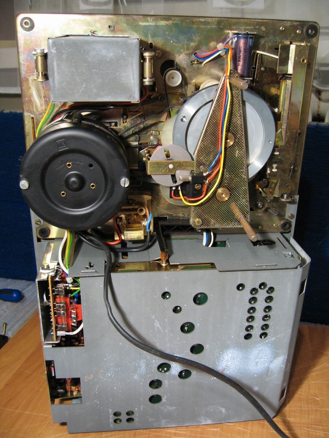

Dotarł do mnie Dual C939 , momentalnie oczywiście nastąpiła sesja rozbierana i już teraz gorące fotki :-)Muszę przyznać że jestem pod wrażeniem solidnej budowy i ogólnej organoleptyki tego decka z 1977 roku, deck ma swoją wagę, urok osobisty :-)...i skomplikowany mechanizm który na pewno utrudni mi naprawę.:-) Magnetofon bardzo dobrze wygląda z zewnątrz, nawet pokrywa w niezłym stanie, lekko tylko nadpęknięta przy zawiasie.Dość ogromny silnik Duala na 26 V~ stał nieruchomo podczas włączania.Co ciekawe zasilanie całego decka załącza się podczas wduszenia któregoś z klawiszy.Na szczęście po sprawdzeniu miernikiem bezpieczników jeden wyglądający na sprawny okazał się spalony i po założeniu wielgachny silnik zakręcił !!! ku mojej wielkiej radości (już miałem wizje spalonego trafo lub uzwojeń silnika):-).Pozostaje mi TYLKO ;-))wymiana pasków i niestety jednego z kółeczek z którym tak naprawdę nie wiem co się stało, wygląda jak sitko, potem wstawię zdjęcia. Teraz myślę nad przebiegiem paska wśród kół, i tu będę musiał uważać bo widzę zębatkę "sterującą" z wcięciami - zapewne jej położenie nie jest przypadkowe..Do środka puchy z elektroniką nie zaglądałem - mam nadzieje że nie będę musiał i skończy się na sprawach mechaniki.

Ten Dual jest chyba cały z metalu? Dobrze widzę? Musiko, bardzo ciekawy deck, ten mechanizm oparty o silnik rodem ze szpulaków. Bardzo miło się na niego patrzy, gratulacje!
vlado - co tu dużo myśleć - do boju :-)Może się uda.Jakieś wskazówki przy tego typu mechaniźmie?
neomammut - dzięki, mi też się podoba:-) panel górny - aluminium i plastik, środek - drewno w firmowej okleinie, spód solidny gruby plastik.Natomiast cały "wkład" z mechaniką i elektroniką sztywny stalowy.Ogólnie bardzo solidna budowa.

Zanim zaczniesz ingerować w napęd, dokładnie obfotografuj położenie tego koła sterujacego w położeniu STOP. Możesz również nanieść kolorowymi pisakami znaki za pomocą których łatwo złożysz wszystko jak należy. Dasz radę.

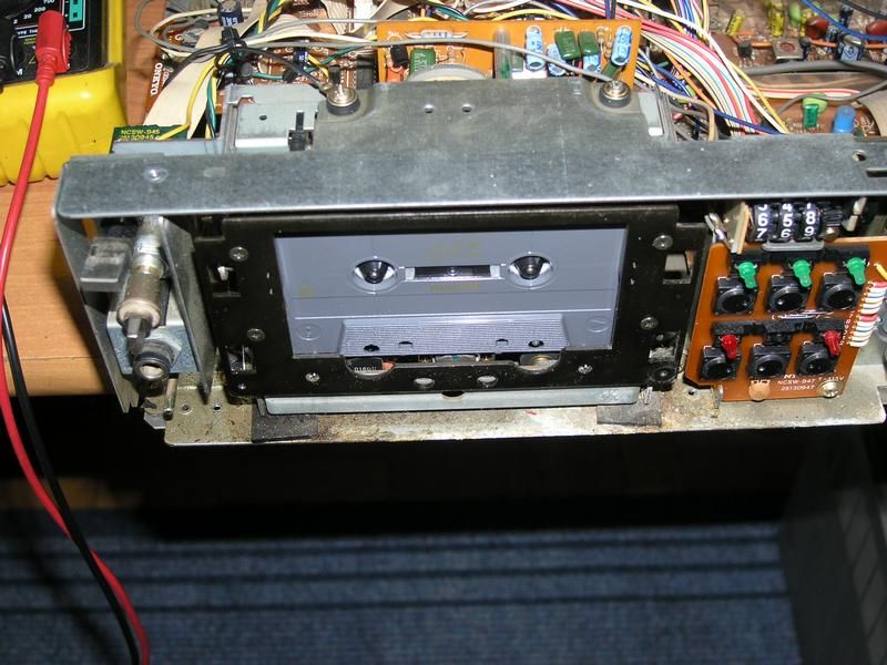

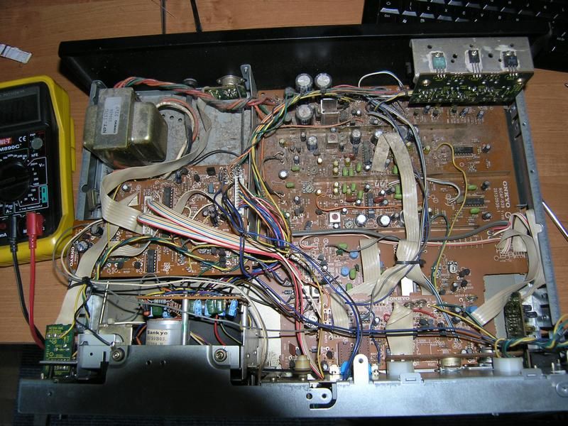

Onkyo TA-2060 czyli syf, kiła i mogiła. :-)
Takiego, mówiąc dosłownie, burdelu wewnątrz magnetofonu to jeszcze nie widziałem. W żadnym z dotychczas nabytych magnetofonów. Kurz, brud i rdza na metalowych częściach w okolicach mechanizmu. Mechanizm zapaćkany smarem silikonowym, nawalonym tam gdzie nie trzeba. Ktoś chyba w szale smarowniczym usiłował poprawić na pałę działanie tłumika kieszeni kasety. Wygięte i niedziałające styki czujnika obecności kasety. Głowice do wymiany od razu. REC/PB zajechana. Rolka dociskowa, po dokładnym oczyszczeniu, zdrowa i niewymagająca wymiany. Popalone wszystkie żarówki.
Panel przedni jednak dość zdrowy, trochę porysowana wewnętrzna osłona kieszeni kasety i parę małych "kantówek".

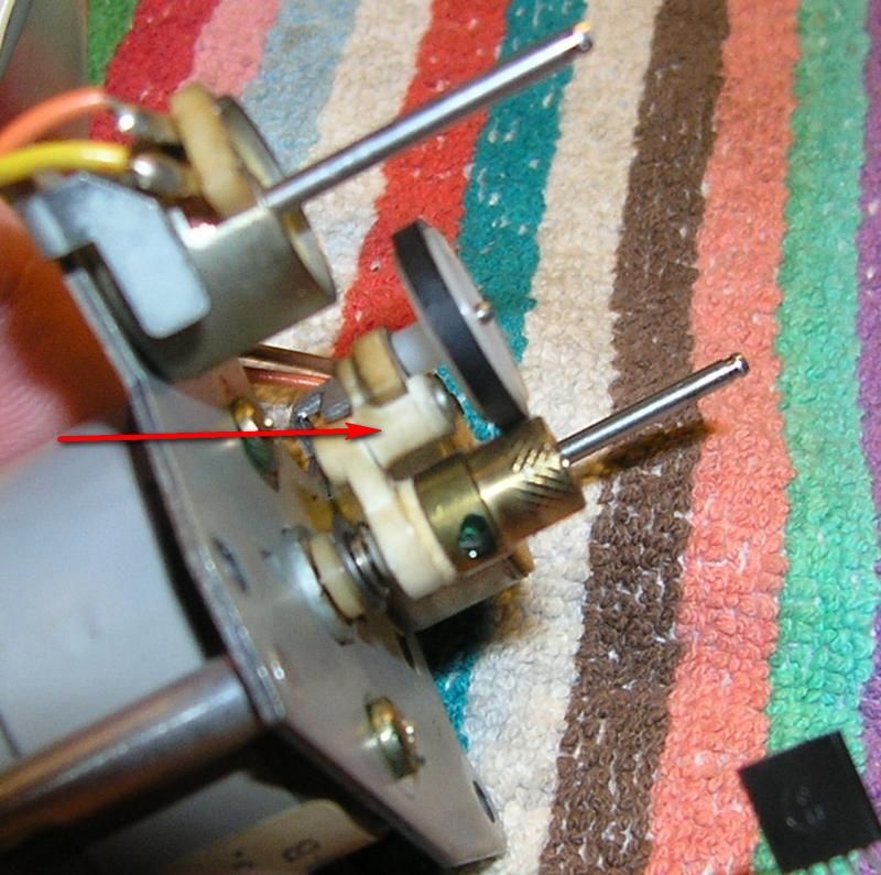

Mostek niby miał się nie podnosić. Gucio prawda. Mostek się podnosi i owszem, ale magnetofon nie nawija taśmy na prawą szpulkę i ledwo przewija. Oczywiście brudny idler. Wyczyszczony i nawijanie taśmy zadziałało. Silnik napędu talerzyków zdrowy i mocny. Tak samo silnik główny. Bezgłośny i równo pracujący. Odtwarzanie prawidłowe, nagrywania nie sprawdziłem bo rozebrałem już mechanizm do ostatniej śrubki.

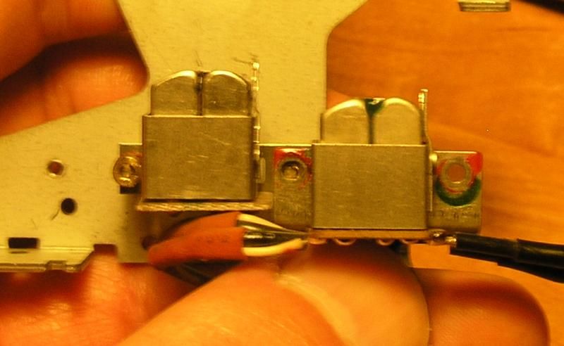

Kłopotliwe problemy do rozwiązania:

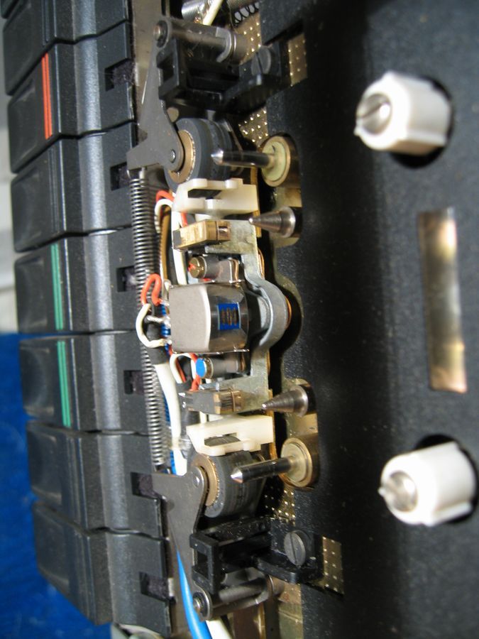

- wymiana kompletu głowic. Tu mam małego zgryza, bo nowe głowice, które posiadam, mają mocowanie na dwie śruby, a oryginalna na trzy. Muszę sprawdzić, czy nowa głowica po zamontowaniu do mostka, nie będzie się zbytnio gibać.
- idler. Obejrzałem go dokładnie i na moje oko, ma zbyt duże luzy w elementach plastikowego ramienia, na zdjęciu wskazanego strzałką. Gdyby ktoś z Kolegów miał na zbyciu podobny zespół ramienia z rolką w dobrym stanie, proszę o info. Myślę, że będzie pasował każdy zespół idlera z mechanizmu Sankyo.
- igły wskaźników wysterowania. Farba je pokrywająca się złuszczyła i muszę je pomalować.
Kilka zdjęć poniżej.

Gość G.Mark
G Mark - z mechanizmu Sankyo posiadam silnik z idlerem który został wymontowany z Onkyo TA 2570. Ale ten który Ty potrzebujesz jest zupełnie inny...
Jaka jest średnica tego idlera? W TA-2060 średnica wynosi ok. 14,5mm.
Możesz zamieścić jego zdjęcie?

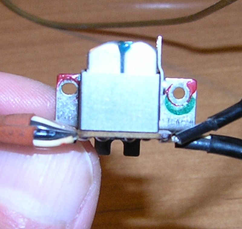

Ale idler to mój najmniejszy problem. Sprawdziłem przed chwilą mocowanie zastępczej głowicy do mostka i efekt pokazany jest na zdjęciu. Nowy "Canon" jest za wysoki. :-( Tak, że oprócz idlera, szukam również nowej głowicy. Do czasu jej znalezienia, mam nowy mebel :-)
GM
Edytowane przez G.Mark
Znalazłem sklep internetowy w którym można kupić te głowice Canona po 20zł/szt. Ale trzeba zamówić min. 5szt :-(
Hmm ten idler to taki typ on tak trochę "lata" mówiąc kolokwialnie.
A ta głowica ma aż taki duży rowek? To dość "twarde" głowice były.
Może spróbować zeszlifować czoło głowicy jak wygląda aż tak źle i tak nic nie tracisz.
A z mocowaniem głowicy można kombinować, np. przełożyć ze starej głowicy, lub dorobić/przerobić
mocowanie tej głowicy Canon. Przynajmniej ja bym tak kombinował.
