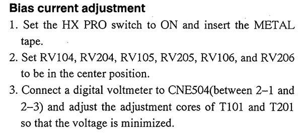

Na poprzedniej stronie umieściłem zdjęcie z instrukcji serwisowej, jakbyś miał czas to napisz mi o co tam chodzi, bo nie mam zielonego pojęcia co mam zmierzyć.... dziękuję!

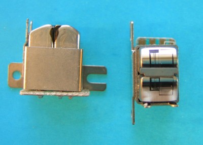

Nasi bracia za Buga są bardzo sprawni w powielaniu wszelkich wynalazków,np.taka głowica ALPS stożkowa utwardzana w wersji CCCP wygląga tak :
Pozdrawiam XTR71

Czy procedury regulacyjne dla innych rodzajów taśm są takie same jak dla taśmy "Metal"? Czy regulujemy tymi samymi elementami? Czy podano te procedury?
GM
>>G.Mark
Wszystkie typy taśm są regulowane poprzez inne pr`ki. Niżej masz wklejone zdjęcia pozostałych taśm: Normal i Cro2.
Mam jednak inny problem, bo nie mogę znaleźć pr`ki RV510 i raczej to nie ma błędu w druku bo w instrukcji serwisowej od K970ES RV510 też występuje....., muszę się jutro dokładnie przyjrzeć....

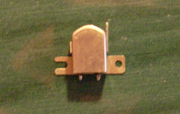

Wpadł mi r ręce niezniszczony Technics RS-BX828 niekręcony nienaprawiany nigdy-- "dziewiczy"
ma feler głowica do wymiany czy znający się na temacie forumowicze mogą doradzić.Głowica w tym technicsie wygląda tak jak ta ze sklepu elektronocznego foto 1 "canon" ;Foto 2 technics.

Kurcze!@@#$$%%^
czy Ktoś może doradzić w sprawie tej głowicy wyglądają identycznie z wyjątkiem tej wstawki w czole głowic "chyba to SENDUST" a ta w Technicsie to bez.

Głowice robione dla Technicsa (przynajmniej w latach dziewięćdziesiątych) produkował Canon. Jakże się zresztą zdziwiłem, kiedy kupowałem głowicę do Technicsa RS-BX606 w serwisie Panasonic/Technics i okazało się, że na plastikowym kapturku chroniącym czoło głowicy, widnieje napis Canon. Dodam, że zakup był zrobiony w 1993 roku w serwisie w Hamburgu. Wtedy właśnie dowiedziałem się, że producentem głowic dla Panasonica/Technicsa jest Canon. Jeśli zatem zdecydujesz się na zakup tej głowicy to bez obaw możesz ją zastosować. Będzie pasować. Natomiast co do samego materiału, to nie jest to Sendust, lecz utwardzanay Permalloy, według terminologii Technicsa, tzw. MX.
Jeśli natomiast upierałbyś się przy zakupie tej głowicy w serwisie Panasonica, to przyda Ci się oznaczenie tej głowicy: RBR4CY009-C
