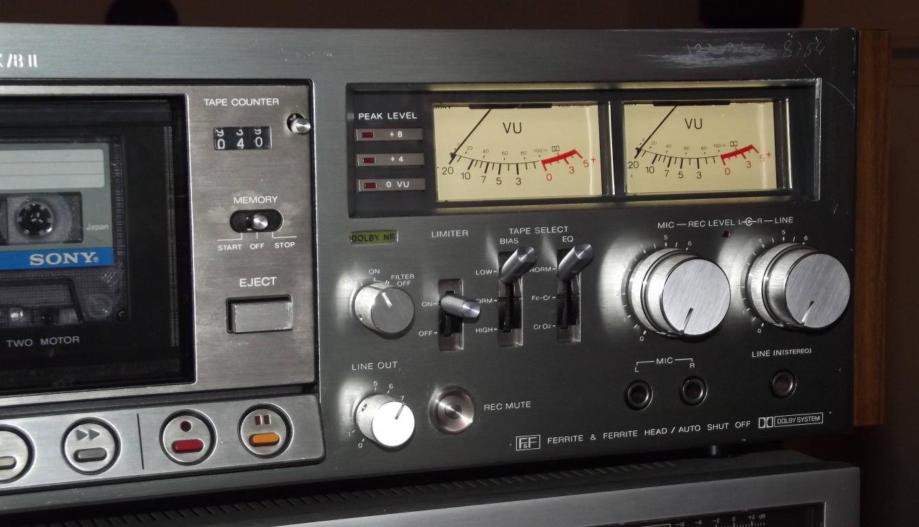

Mój pomysł z zeskanowaniem a następnie wydrukowaniem fragmentu panela przedniego niestety nie wypalił. Chyba od początku był głupi. Ale gdyby nie to że mam coś przytkane dysze w drukarce to może jako tako by wyszło....
Najlepsza była by folia metaliczna w takim kolorze ale nigdzie takiej nie można kupić.
Można by też zrobić taką nakładkę z cienkiej blaszki w tym kolorze tylko skąd ją wziąć ?
Wszystko już zrobiłem w tym decku i gra wspaniale. Tylko to przetarcie na panelu. Macie jakiś pomysł lub wspomożecie odpowiednimi materiałami ?
Kasjel, a może zastosować jakiś lakier metalizowany o danym kolorze i polerka?
Lakier w sprayu był by OK. Ale dostępne są tylko takie odporne na temperaturę w kolorze "tytan". Są bardzo drogie i nie mam pojęcia jaki w rzeczywistości był by to odcień. Wiem że muszę zapomnieć o oryginalności i że nie da się tego zrobić tak żeby nie dało się zauważyć różnicy. Ale mógł bym zrobić dobrze dopasowaną "protezę" tylko nie mam z czego.
Moje doświadczenie mi mówi żebyś nie kombinował tylko poszukał panela lub uszkodzonego decka do podmiany ... coś nawet jest na naszym serwisie ale taki sobie stan ... pewno go nie sprzeda! Może ponegocjuj weź poniżej setki, podmień panel i wystaw decka za 50 zł - w ogólnym rozrachunku będziesz miał panel w rozsądnej cenie :)
Sony TC-K7B są bardzo drogie ! Ja i tak jestem bardzo zadowolony że dostałem go za 200zł razem z wysyłką. Nawet skos głowicy nie był ruszany. Wewnątrz wygląda jak nowy. Tylko na zewnątrz to przetarcie spowodowane tym, że ktoś próbował zeszlifować ten wydrapany numer. Nie mam szans na kupno tego modelu z idealnym panelem przednim tanio "na części".
Nawet jeśli by się trafił, to nie po to by podmieniać panele tylko go po prostu odrestaurować a stary sprzedać.
Kasjel, ale nie możesz zdobyć jakiegoś szczotkowanego aluminium, nawet w innym kolorze, porobić na nim rys, zastosować ten lakier i zobaczyć jak będzie to wyglądać? Zakładam, że to jest szczotkowane aluminium?
Kasjel - o tym własnie mówie .... na allegro jest za 150zł z panelem nieidealnym ale lepszym od twojego. Pewno się nie sprzeda - postaraj się go kupić, zostaw sobie najlepsze części a to co zostanie odrestauruj i sprzedaj.
Ciekawe, czy lakiernik samochodowy dałby radę pomalować taki fragment i zgubić łączenie? Nawet jeśli wyjdzie jakaś minimalna różnica, to może warto spróbować - pod warunkiem, ze dorobienie niewielkiej ilości lakieru będzie warte całej operacji.
Ten Sony z aukcji ma głęboką rysę więc nie jest w lepszym stanie. Tego przetarcia w moim decku czasem wcale nie widać gdy magnetofon stoi w zacienionym miejscu. Nawet zastanawiam się czy może zeszlifować resztę wydrapanych cyferek. One są tylko delikatnie wydrapane igłą lub jakimś innym narzędziem. Chyba kupię lakier w sprayu specjalnie "na zamówienie". Oni zeskanują fragment tego panela i komputerowo dorobią ten kolor. Tylko że ta przyjemność kosztuje 40zł za 400ml.
Widziałem nawet taką folię samoprzylepną aluminiową tylko że w kolorze "dark titanium". Może pojawi się taka w kolorze tytanowym bez tego "dark". Wówczas kolor będzie bardziej podobny.
Albo zaryzykuję i kupię tą folię ? Jak myślicie ?
Rozbierz decka , weź panel i idź do sklepu gdzie dobierają ten lakier za 40zł .
Nie ma w pobliżu napisów więc pomalujesz sobie na " zadmuch " . Najpierw szpachel , szpachelki samochodowe i odpowiednie papiery w miarę jak najdrobniejsze bo szpachel z czasem siada i wychodzą spod niego ryski . Jak zrobisz to umiejętnie i lakier będzie dobrany to wyłapie to wprawne oko w bdb oświetleniu ;)
