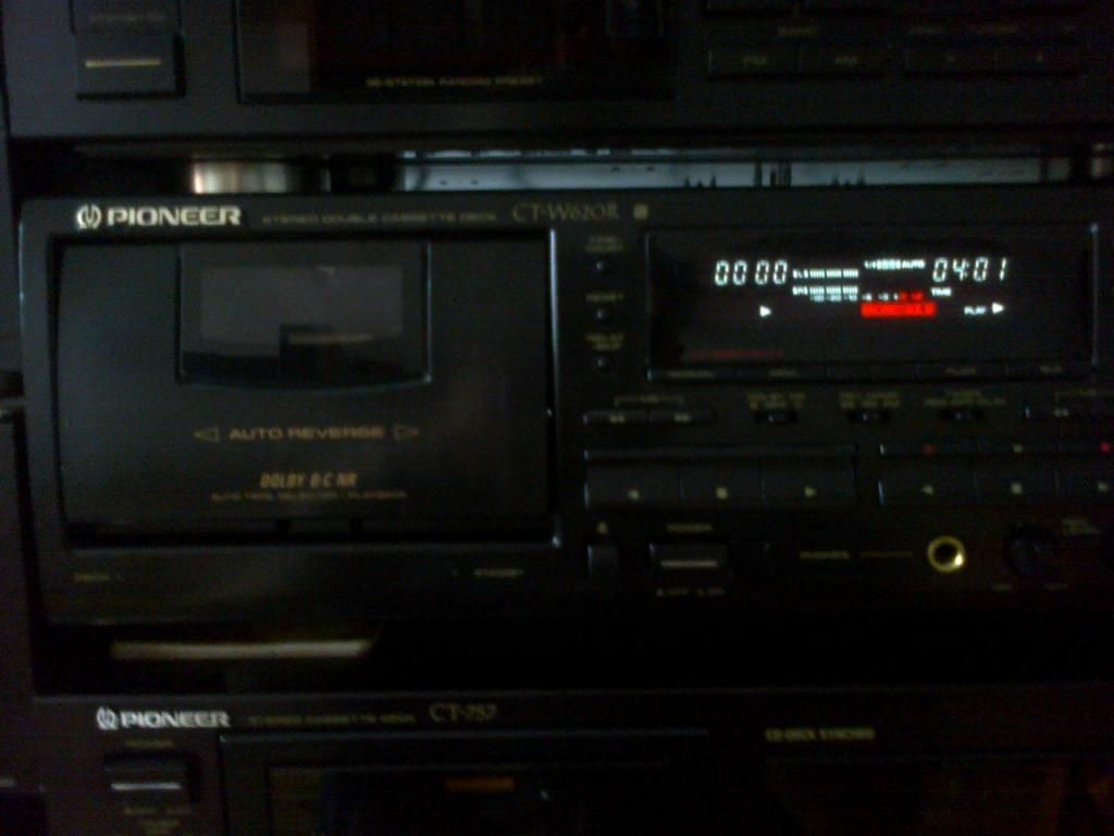

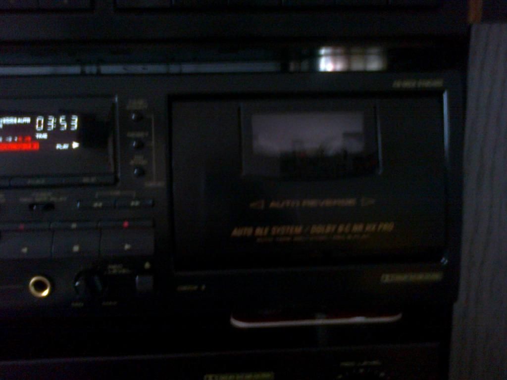

Kupilem kilka dni temu decka Pioneer CT-W620R,czyli dwukasetowego z autorewersem.Dalem za niego raptem 20zl,a kupilem po prostu dla wygody,zeby nie musiec czesto przekladac kasety na druga strone i dlatego ze ten deck ma funkcje FLEX.
Oczywiscie musialem wymienic wszystkie paski i dokladnie go wyczyscic,bo byl dlugo nie uzywany.I oto juz stoi w zestawie i gra,,Odtwarza tasmy bardzo ladnie,nagrywa czysto i poprawnie a najbardziej podoba mi sie kalibracja! Jest to Auto BLE,ale rozni sie ono od Auto BLE jakie np;jest w modelu CT-339,czy CT-S630S(tu jest Super Auto BLE). Po nacisnieciu BLE zaczynaja migac wskazniki wysterowania i czerwony napis BLE II, pojawiaja sie po kolei napisy BIAS<LEVEL<EQ i wszystko trwa dobre 25 sekund!
Dolaczam zdjecia,pewnie niezbyt wyrazne ale nie chce kopiowac zdjec z internetu.
POZDRAWIAM WSZYSTKICH :-)
Aha i w zwiazku z deckiem PIONEER CT-W620R! On ma jeszcze taka funkcje RELAY/SKIP...Nie wiem do czego ona sluzy,jesli ktos wie to prosze o podpowiedz :-)
Relay to przerzucanie odtwarzania pomiędzy kasetami, a Skip to przeskakiwanie - to takie specyficzne dla Pioneera połączenie funkcji ciągłego odtwarzania obu kaset z funkcją pomijania pustych miejsc pod koniec taśmy.
Dziekuje Macku za odpowiedz :-)

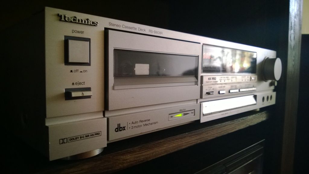

Mam pytanie do kolegów, którzy mają magnetofony kasetowe z autorewersem, a jeżeli ktoś ma Technicsa
RS-B 608R, to w ogóle byłoby super. Czy w Waszych deckach z autorewersem, odtwarzanie z wykorzystaniem tej funkcji (czyli gdy taśma nawija się z prawej szpulki na lewą), ma taką samą jakość brzmienia jak podczas odtwarzania standardowego? Zauważyłem, że u mnie, w moim RS-B 608R, odtwarzanie w sposób standardowy (z lewej szpulki na prawą) jest lepsze jakościowo od odtwarzania "rewers". Czy to normalne, czy raczej wadliwość magnetofonu? Nie mam do niego instrukcji obsługi, może w niej by było coś na ten temat. Z drugiej strony, gdyby producent wychodził z założenia, że odtwarzanie rewersowe będzie miało trochę niższą jakość, to jaki jest w ogóle sens montowania tej funkcjonalności w magnetofonach? Każdy użytkownik chce przecież jak najlepszego sposobu odtwarzania. Ja np. w związku z powyższym co słyszę u siebie, nie odtwarzam kaset w pozycji rewers.
Ja mam podobne spostrzeżenia odnośnie tego decka. Myślę o wymianie pasków, bo rolki wydają się być ok. Kiedyś pisali, że w tym decku lubią się rozkalibrowywać głowice, ale nie wiem czy to prawda. To bardzo ładny deck, szczególnie srebrny.
