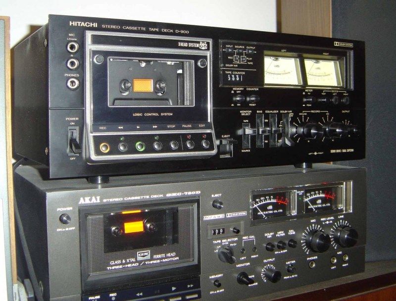

Hi, I'm new to the forum and do not mind that I do not know Polish!
Here is my beloved decks:
From top:
D-900
D-980
D-3300M
D-5500
Hi , Beautiful decks! and cat.

Welcome to our forum!
D-5500 looks very impressive, especially those extra indicators for bias and sensitivity. Is it fully working? Can you post some more detailed pictures?

Że 5500 jest poprawna potnusti, Hitachi został wybrany, ponieważ jest niesprawiedliwie pominąć.
Spędziłem prawie 10 lat, aby je wszystkie w kupie i drogie bracia spotykają się w jednym miejscu.
Belgrad, Serbia .
Kot o imieniu Sofia
Przykro mi, używam tłumacza
