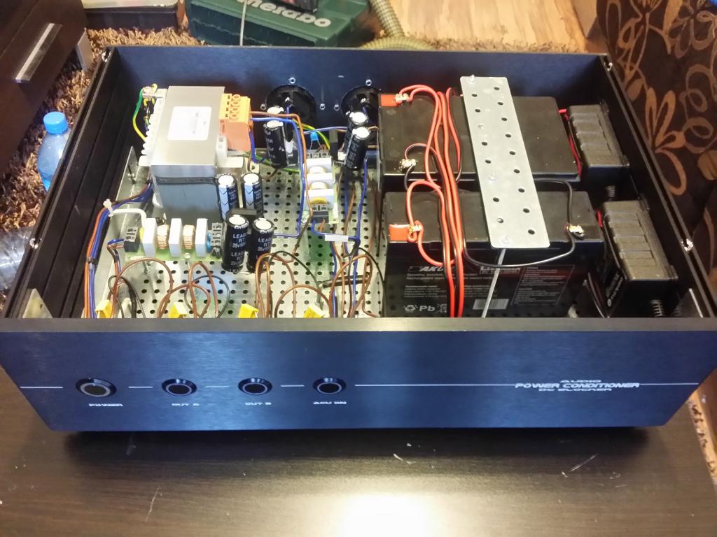

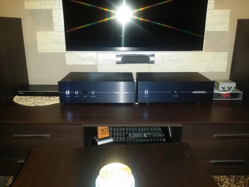

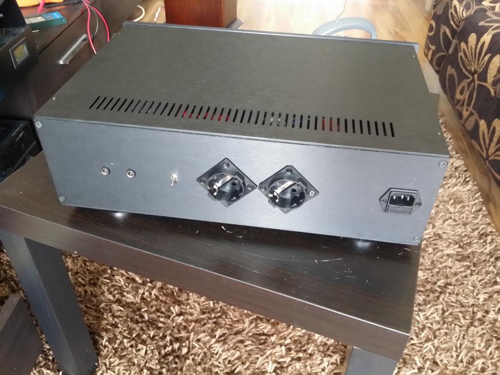

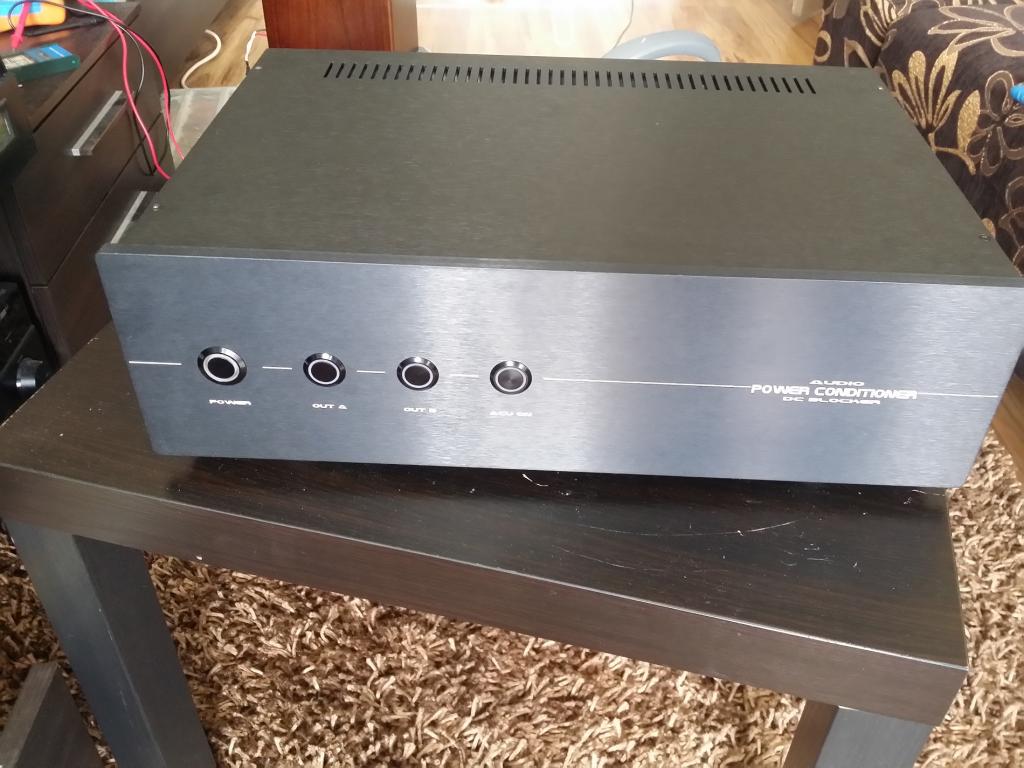

Już wszystko poskladałem.
Wzmacniacz jeszcze nie kompletny bo czekam na potencjometr drabinkowy na razie wygrzewa sie na zastępczym alpsie więc nad konkluzją z mojej strony niestety ale będę się musiał pochylić dopiero za jakiś czas.
Ponieważ w tym samym urządzeniu oprócz gniazda na którym jest RFI / DC Blocker i Trafo 1:1 zainstalowałem zasilanie bateryjne do przetworników D/D i D/A oraz dodatkowe wyjście 230 jedynie z filtrem RFI i Blockerem (możliwość odłączenia w czasie pracy filtra rfi ) trochę kombinacji do sprawdzenia mam więc zajmie mi to nieco czasu.
Edytowane przez szy_a
Tak to wyszło:
