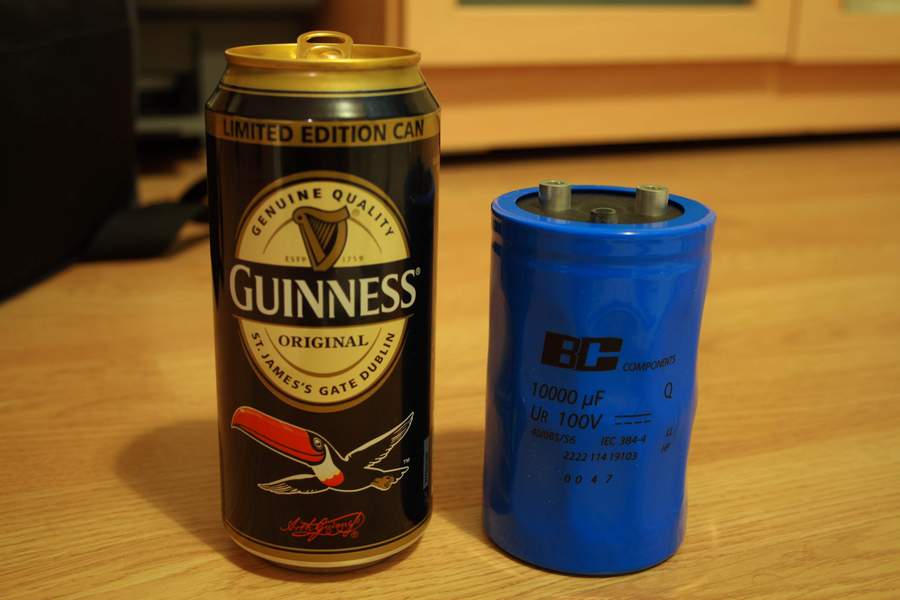

Wpadły mi w łapki takie kondensatory... Czy ktoś się może z nimi spotkał i potrafi coś o nich powiedziec? Szukam czegoś ciekawego na zasilacz do końcówki mocy.
Za stabilizatorami ze sprzężeniem zdecydowanie te z większym ESR, gdyż niska wartość rezystacji w połączeniu z indukcyjnością której trudno uniknąc powoduje niestabilność takich stabilizatorów.
A mnie ciekawi czemu ten kondensator o poj. 2uF na 250v waży 0.55kg??!!
Z ciekawości kupiłem dwa:)
