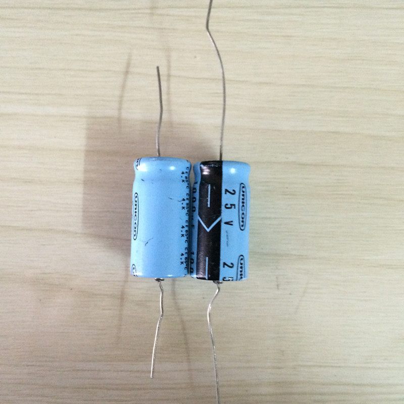

17 godzin temu, terminus napisał:
Ranking to ranking. Jest 29 - ta minuta Terminator: Salvation. Jest to 10 μF / 35 V. Czy to Rubycon?
Wygląda na starego Rubicona, choć były kondy Unicon, które wyglądały bardzo podobnie.
Zresztą bardzo fajne kondy. Bardzo ładna barwa dźwięku i niezła przestrzeń, zwłaszcza w głąb. Z odpowiednimi bocznikami potrafiły zagrać sporo lepiej niż Black Gate ST.
