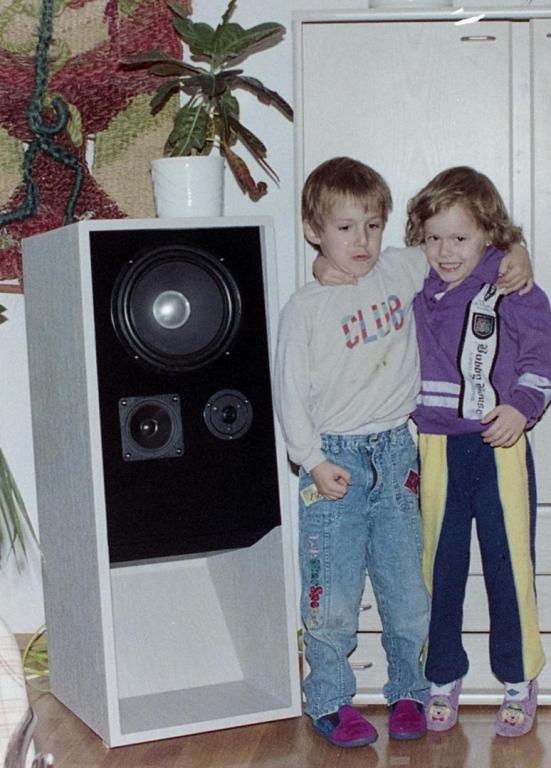

Zgadza się.Mi się słupki nie podobają też,dlatego mam w domu coś według tej koncepcji.Oczywiście z nieco mniejszym rozmachem,choć wydaje mi się,że taki głośniczek niskotonowy właśnie w moich siedzi.
Niestety taka opcja nie dla tych,co mieszkają w bloku.
