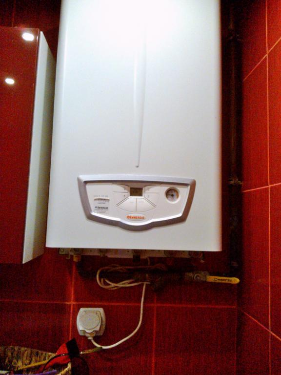

Mam w łazience piecyk gazowy Immergas, który szpecą elementy wystające od spodu.Myślę, aby to jakoś zabudować.Spotkał się ktoś z podobnym problemem i ma pomysł jak to zrobić ?
Bardzo prosto, robisz coś a la szafkę bez ścianki dolnej, z drzwiczkami ażurowymi. Kupujesz surowe i bejcujesz / lakierujesz na pożądany kolor.

No to dwie kształtki płyty meblowej, robisz z nich "L" i mocujesz do ściany z piecykiem i ściany po prawo od piecyka.
Pierwsza wersja pozwala także zamaskować rurę z gazem.
Można też użyć jakiejś surowej płyty (nawet OSB) i przykleić do niej glazurę,tą samą co ścianie.

Pozakrywaj wszystko a później się nie zdziw że albo ktoś Ci się zaczadzi na amen albo gaz nie będzie zapalał.

Dorabiałem do Junkersa i nie chwaląc się wyszło świetnie.
Ponieważ front był łukiem musiałem zrobić ze sklejki dwa żebra
o tym profilu od góry i dołu, a na to zamocowałem
białą płytę - lekko wygiętą cienką twardą pilśń.
Boki też z takiej płyty. Największym problemem było mocowanie
do korpusu pieca, ale też wykorzystałem mocowania przeznaczone
do firmowych osłon, kosztujących wtedy 1/3 wartości pieca ;-(
Reszta to zamalowanie krawędzi i montaż całości; tyle, że przez
brak ścisków operacja trwała ze 4 dni, zanim skleiłem ostatecznie.

Przecież to nie będzie hermetycznie zamknięte, tylko z przodu, aby nie szpeciło.

Można to zabudować szafką kuchenną górną z ikei
Szafka ścienna METOD 60x100 (brązowa lub biała)
Front Ringhult czerwony 60x100
ew. dodatkowo Panele boczne Ringhult czerwony
Mało tego, jak dobrze pokombinujesz, to możesz jeszcze zmieścić na dole dwie szuflady wysokości 10cm albo jedną 20cm i wtedy front 80cm wysoki zamiast 100cm.
Można to zabudować szafką kuchenną górną z ikei... ...Mało tego, jak dobrze pokombinujesz, to możesz jeszcze zmieścić na dole dwie szuflady...
Taaak, zabudować, i jeszcze szufladę. A powietrze (tlen) do spalania gazu krasnoludki dostarczą? Masz informację, że ów piecyk ma zamkniętą komorę spalania skoro polecasz takie rozwiązanie?
Pozakrywaj wszystko a później się nie zdziw że albo ktoś Ci się zaczadzi na amen albo gaz nie będzie zapalał...
Chyba wyraźnie stoi napisane, coby dół był otwarty; właśnie po to by było co palić i się nie zaczadzić. Powietrze (tlen) niezbędne do spalania i wytworzenia ciągu kominowego jest pobierane tylko i wyłącznie od dołu piecyka. Front i boki obudowy możemy uznać za niemal hermetyczne, i dodatkowa zabudowa nic nie zmienia.

Nie widzisz problemu,ciągu powietrza od spodu?Moim zdaniem aby zapewnić tkzw.ciąg kominowy nie mozna zasłonić,odciąć dopływu powietrza od dołu.Potrzebna byłaby kratka wentylacyjna wmontowana na dolnej zabudowie piecyka.Nie wyklucza to jednak estetycznej zabudowie,z kratką,coś wtym rodzaju...

A o czem ty rozmawiasz. Ten piec jest podłączony do komina dwukierunkowego i powietrze do spalania bierze też z komina. Nie sądzisz chyba że zasysa powietrze z małego mieszkania. Ten piec ma pewnie ze 24kW, gdyby tak było, to po krótkim czasie zgon murowany, nie ważne czy szafka jest czy jej nie będzie. Oczywiście ekspertem nie jestem, gwarancji nie dam, ale w mieszkaniu miałem taki sam.

Kto będzie zasłaniał dól? Ja w każdym bądź razie, nie !
widziałem u kogos od podłogi wymurowana scianke do podstawy pieca , a sam piec wyglada jakby jakby stał na postumencie . Na froncie tej scianki jest lustro za ktorym jest duzy otwór rewizyjny
wentylacja przyłacza gazowego zachowana
U mnie takie rozwiązanie odpada ponieważ pod piecykiem mam pralkę.Już mam pewną koncepcję i powinno to mnie niewiele kosztować.Zobaczę czy się sprawdzi.Siła w prostocie.Tu nie potrzeba cudów.Ma tylko nie rzucać się w oczy i nie szpecić i to wszystko.
A o czem ty rozmawiasz. Ten piec jest podłączony do komina dwukierunkowego i powietrze do spalania bierze też z komina....
To się właśnie nazywa zamknięta komora spalania.
...Nie sądzisz chyba że zasysa powietrze z małego mieszkania. Ten piec ma pewnie ze 24kW, gdyby tak było, to po krótkim czasie zgon murowany, nie ważne czy szafka jest czy jej nie będzie. Oczywiście ekspertem nie jestem, gwarancji nie dam, ale w mieszkaniu miałem taki sam.
Ponieważ nie jest podany typ "piecyka" (manometr na zdjęciu wskazuje na kocioł c.o. lub kocioł dwufunkcyjny), ze względów bezpieczeństwa zakładam iż komora spalania jest otwarta (gdzie powietrze jak najbardziej jest pobierane z mieszkania) i porady odnoszę do takiego przypadku. A w mieszkaniu na pewno miałeś tak samo wyglądający, ale niekoniecznie ten sam typ. ;)
Tak czy siak, "otwarty" dół zabudowy jest łatwiejszy do wykonania i rozwiązuje problemy bezpiecznej eksploatacji.
Ja osobiście mając taki układ w łazience, wykonałbym samodzielnie nową (szerszą) szafkę wiszącą; prawa jej część byłaby otwarta od góry i od dołu, szerokość całości od lewej ścianki aktualnie wiszącej do prawej ściany obok pieca.

Sprawa załatwiona.Kobieta już nie marudzi, można iść słuchać muzyki :)
