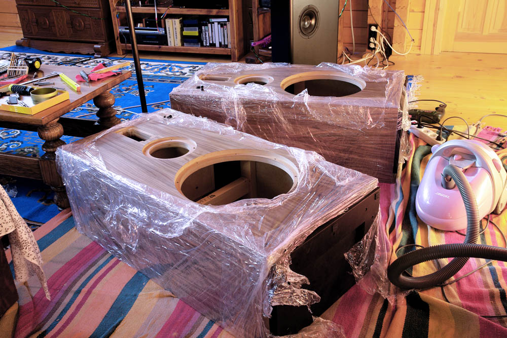

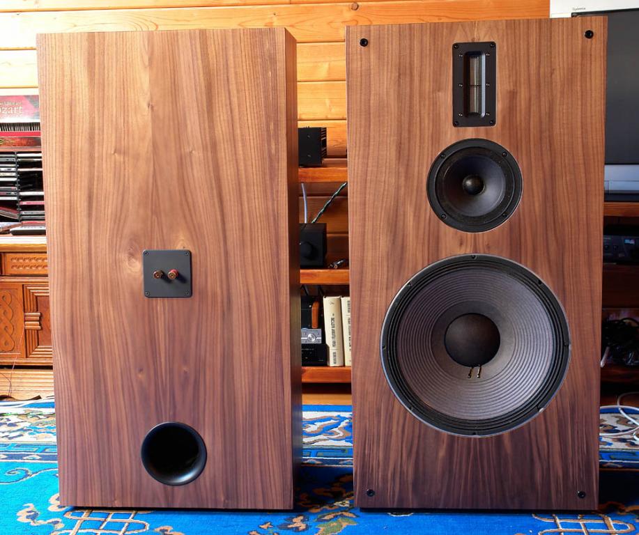

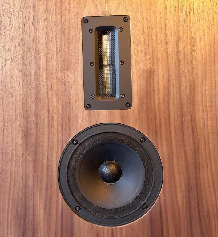

Jakiś czas temu, sam zbudowałem sobie kolumny do lampy - 18W z 6N13C.
Wysokotonowy - Fountek Neo CD2.0,
Średniotonowy - Audax PR170MO,
Bas - JBL 2226H.
Impedacja - 8 ohm, sensitivity dla całej kolumny 97 dB.
Jestem zadowolony, no ale audiofilem nie jestem, tylko słucham muzyki.
https://www.audiostereo.pl/topic/124047-kolumny-do-lampy/#findComment-3660774
Kolumny wagi ciężkiej. Woofer to 15 calowy JBL. Wymiary zewnętrzne; 100 x 50 x 35, pojemność brutto ok 130l minus osobna komora średniotonowego.

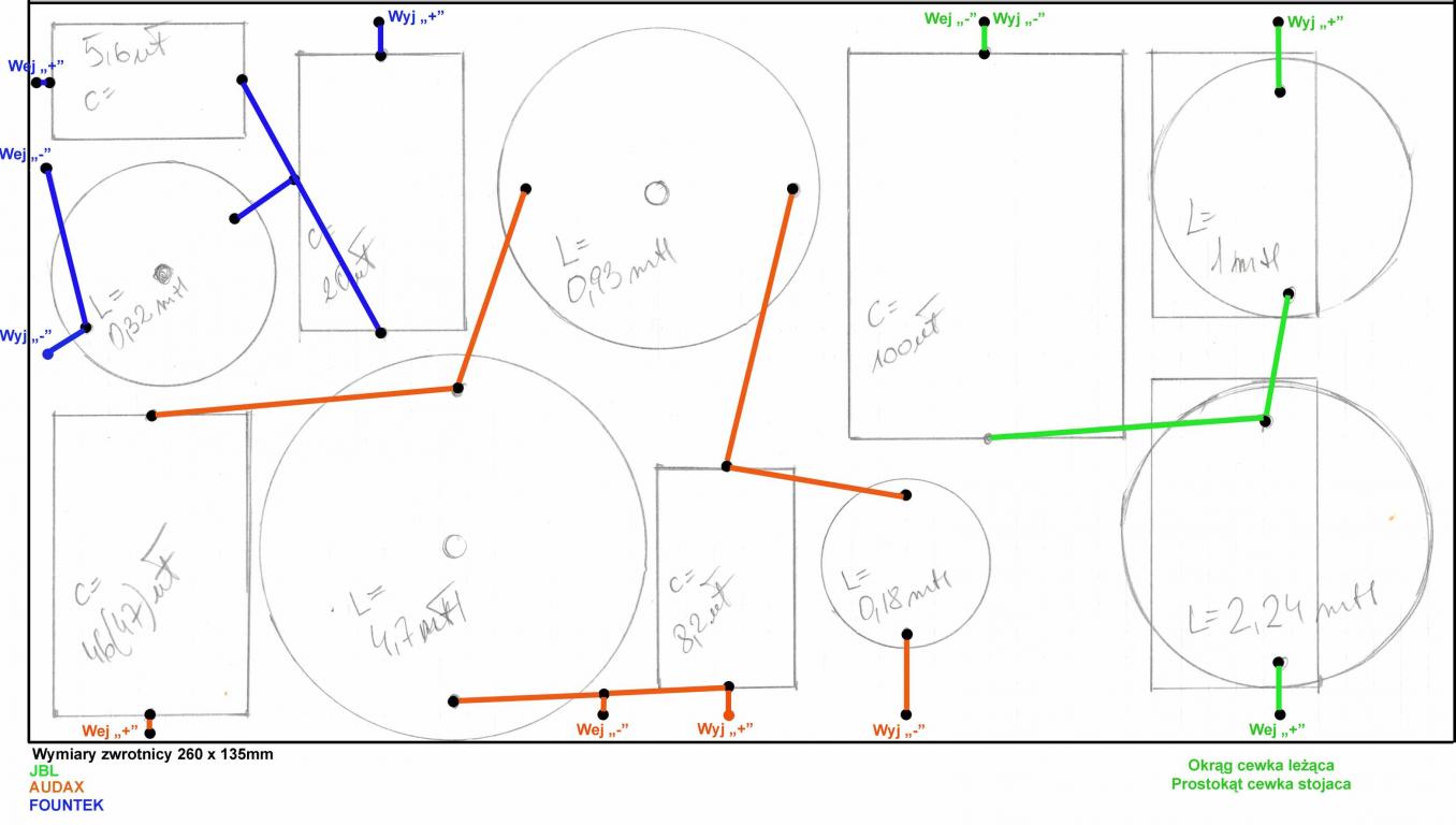

Zwrotnica trzeciego rzędu z podziałem 450Hz i 2900Hz.
Głośniki, ich parametry plus elementy zwrotnicy tak dobrane, że w zwrotnicy nie ma rezystorów.
Wszystkie informacje o głośnikach są łatwo dostępne w sieci, wystarczy wpisać typ głośnika.
Koszt? Sam komplet głośników ok 5000zł. Nowe.
Obudowa robiona na zamówienie. Fornirowana orzechem amerykańskim z dostawą 2000zł.
Kondensatory, cewki, wełna owcza, galanteria + dodatki ok 2000zł.
Tak więc całość to prawie 9000zł plus własna praca kilkadziesiąt godzin. Najwięcej czasu zajęło "strojenie" kolumn. Próby z rożnymi materiałami wytłumiającymi i ich ilością.
Uwaga. Średniotonowy w odwróconej fazie.

Przepiekne klasyczne wykonanie, cos na wzor angielskich ditton 44 tylko wieksze, tam tez w zwrotnicy nie uzyto zadnych rezystorow.
Naprawde gratuluje

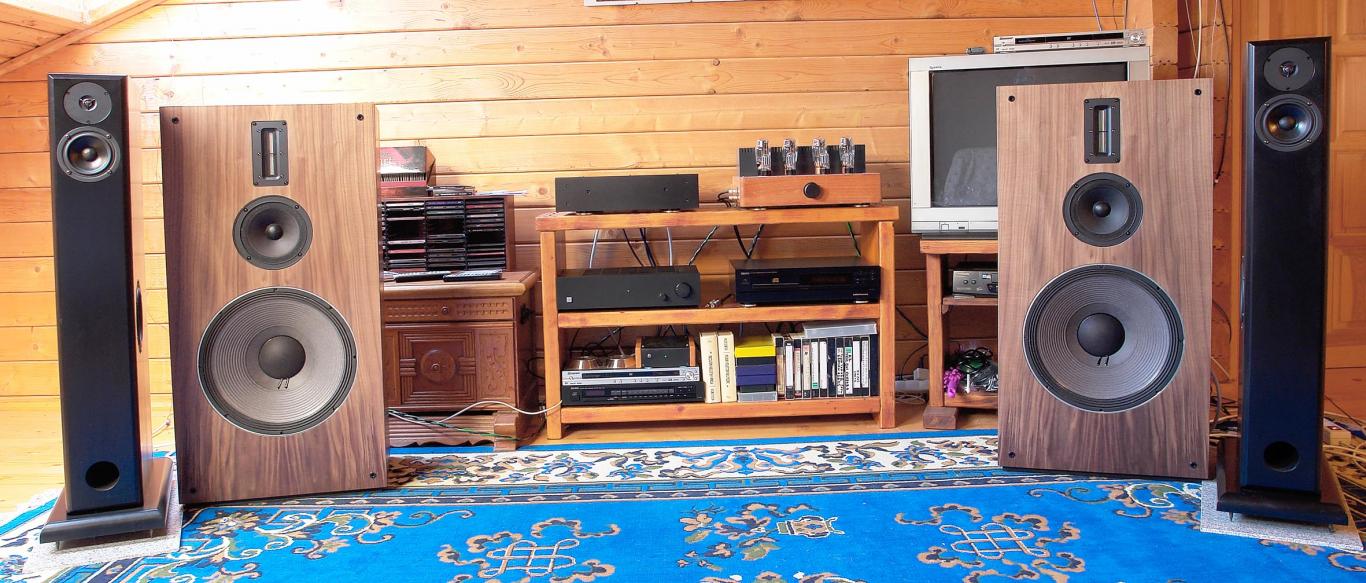

O brzmieniu.
Gdybym nie porównywał brzmienia tych kolumn do brzmienia stojących obok Audio Physic VIRGO 2, to prawdopodobnie uważałbym te kolumny za świetnie. Ładna scena, dość szczegółowe we wszystkich zakresach i dynamiczne. Duże pomieszczenie - prawie 50m2 - nagłaśniają wystarczająco w okolicach 11-tej ( na wyjściu wzmacniacza 8 ohm).
Podłączone do tego samego zestawu Audio Physici podobny poziom nagłośnienia dają w okolicach 13-tej ( na wyjściu wzmacniacza 4 ohm).
Ale niestety, Audio Physici grają znacznie bardziej szczegółowo, każdy instrument jest precyzyjnie ustawiony na scenie muzyczne i wybrzmiewa równie precyzyjniej, wokale naturalnie brzmiące wysunięte do przodu.
Niestety, jeżeli chodzi o jakość brzmienia to jest to różnica klas, oczywiście na korzyść AP.
Dlaczego zbudowałem te kolumny? Bo chciałem samodzielnie zbudować kolumny, choć od zawsze uważałem, że w warunkach domowych, bez dobrej aparatury pomiarowej i dużego doświadczenia w tej materii, możliwości parowania głośników i elementów zwrotnicy nie da się zbudować bardzo dobrze grających kolumn.
Dość kosztownie, ale sam sobie dowiodłem, że miałem rację.
Nie łudźmy się, w warunkach domowych nie zbuduje się wybitnych kolumn.
Co dalej z tymi skrzynkami? Nic!
Grają na tyle poprawnie, że da się ich słuchać i będę ich nadal słuchać. Na co dzień podłączone są do wzmacniacza lampowego, którego napędzają DENON DCD2700 i gramofon Lenko L75 przez preamp EAR 834P.

rozumiem, że z telewizora za często nie korzystasz ;)
https://www.audiostereo.pl/topic/124047-kolumny-do-lampy/#findComment-3665521
Tego telewizora obecnie już tam nie ma. Na tej półce stoi gramofon a poniżej preamp do gramofonu.
Centralnie na ścianie obecnie wisi 46 calowy Sony Bravia
Moja żona nie jest wielką miłośniczką słuchania muzyki, więc najczęściej sam tam oddaję się muzie.
Jak to zwykle w życiu bywa, faceci uciekają do piwnicy lub na strych ze swoimi pasjami. U mnie nie jest inaczej.
W salonie jest jeszcze trzeci zestaw audio - klocki Denona, kolumienki Castle Severn 2 i 55 calowy Panasonic (plazma) o fantastycznym obrazie.
