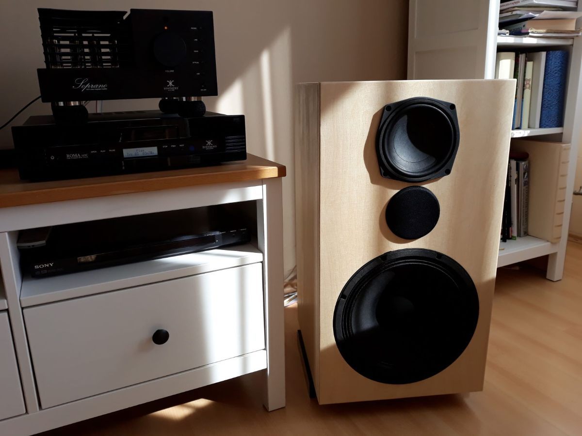

Chcę się trochę pochwalić - otóż na początku maja zakończyłem struganie Faital 3WC-12. Prawie wszystko wykonane zgodnie z projektem Troelsa, z tą różnicą że użyłem sklejki grubości 21 mm, ponieważ 20 mm nie była w tym czasie dostępna. Wymiary odpowiedni skorygowane aby zachować objętość. Połączenia niestety zrobiłem doczołowo, nie dysponuję piłą stołową aby robić cięcia pod kątem 45 st. Z resztek zrobiłem stojaki wg własnego projektu. Płyty granitowe w stojakach to pozostałość po poprzednich kolumnach, obecnie robią za obciążenie.
Gara to już dwa miesiące i muszę przyznać, że jestem bardzo zadowolony. Nie spodziewałem się takiego postępu w stosunku do poprzedniego zestawu. Gra to w pokoju o powierzchni ok. 17 m2. Nie adaptowany akustycznie, średnio wygłuszony.  Przystępując do realizacji projektu obawiałem się trochę, że może być za dużo basu jak na taki metraż, jednak okazuje się, że nie jest w sam raz, prawie idealnie, nic nie buczy i nic nie dudni. Wprawdzie napędza to cherlawa lampa 12W ale znakomicie daje radę.
12 godzin temu, Waldi_06 napisał:
Ładnie, panie ładnie. Napisz coś więcej.
Dzięki.

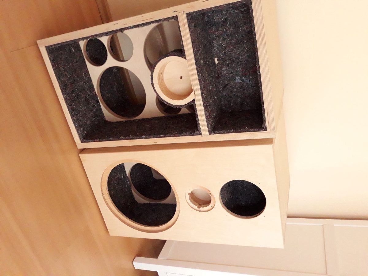

Zwrotnica Level 1 z głośnikiem wysokotonowym tekstylnym. Wykończenie - goła sklejka brzozowa lakierowana lakierem bezbarwnym półmatowym akrylowym. Łączenie tylko na klej typu PVA. Maskownice na tweeter i średniotonowy - kupione gotowe produkowane przez Jantzena dla głośników Satori (na tweeter pasuje idealnie, na średniotonowy trzeba dokleić nowe magnesy w innych miejscach). Natomiast maskownice na głośniki niskotonowe wykonałem sam z surowej płyty mdf pomalowanej na czarno (nie produkują gotowców w tym rozmiarze).
Wykonanie tych zestawów okazało się o wiele prostsze niż mi się na początku wydawało - a są to moje pierwsze własnoręcznie wykonane kolumny głośnikowe (nie licząc paździerzowych skrzynek obitych czarnym skajem, które zrobiłem w wieku 16 lat) . Troels łopatologicznie tłumaczy i pokazuje wszystko na rysunkach i zdjęciach, więc przy wykonaniu nie miałem żadnych wątpliwości. Gromadzenie materiałów na wykonanie zestawu rozpocząłem pod koniec stycznie tego roku, trochę czekałem na głośniki Faitala, były problemy z ich dostępnością. Natomiast najdłużej, co mnie bardzo zaskoczyło,  czekałem na sklejkę brzozową klasy 1/2, okazało się, że sklejka gr. 20 mm nie jest dostępna i nie wiadomo kiedy będzie więc po ponad miesiącu oczekiwania zaproponowano mi sklejką gr. 21 mm, która akurat pojawiła się w sprzedaży. Budowę zakończyłem na początku maja. Tak naprawdę dysponując czasem i przeznaczają pełną "dniówkę" na pracę nad zestawem zajmie to maksymalnie 2 tygodnie. Myślę, że osobom wprawionym i dysponującym odpowiednim zapleczem warsztatowym - znacznie krócej.
Dobra, już nie będę stopniował napięcia bo zapewne czekacie na opis wrażeń z odsłuchu 😉 .
Otóż moje doświadczenie audiofilskie jest niestety niewielkie, punktem odniesienia i porównania będzie mój poprzedni zestaw głośnikowy - Audio Academy Rhea. Porównanie było bezpośrednie. Pierwsze wrażenia przy pierwszym odpaleniu: płynność, rytm, większa skala dźwięku, większa namacalność, większa szczegółowość - tu pełne zaskoczenie, ponieważ Rhea wydawały mi się bardzo szczegółowe i że w tej materii raczej nic więcej się już nie da wycisnąć, tymczasem pojawiło się wiele szczegółów, które wcześniej umykały uwadze - jednak ta szczegółowość nie wynikała z wyeksponowania wysokich czy wyostrzenia dźwięku, po prostu to się słyszy bez skupiania uwagi na danym dźwięku. Lepsza jest też szybkość - narastanie i wygaszanie. Ładnie wypełniona jest przestrzeń pomiędzy kolumnami - na wysokość jak i na szerokości, dźwięki pojawiają się w określonym miejscu przestrzeni. Scena wychodzi także na szerokość, poza kolumny. Jeśli chodzi o głębie to jest, ale bez jakiś szczególnie spektakularnych efektów, z pewnością rezultaty mogą być inne w innych pomieszczeniach, u mnie głośniki stoją blisko tylnej ściany więc szału nie ma. Ogólnie dźwięk przyjemny, powiedziałbym organiczny, nie męczący, z dobrym rytmem. Nagrania dobrze zrealizowane, audiofilskie, brzmią znakomicie, starsze nagrania muzyki pop z lat 80-tych brzmią bardziej strawnie, nie męczą jak na wcześniejszym zestawie.
Jeśli chodzi o bas - tu jest trochę dziwna sprawa (ale oczywista jeśli weźmiemy pod uwagę moc mojego wzmacniacza - 12 W wszystko staje się oczywiste) . Bas nie schodzi tak nisko jak w Rhea, brak jest też zdrowego pierdo.....ęcia, ale słychać to dopiero kiedy np. włączy się  perkusję grającą solo - stopa nie schodzi bardzo nisko, także nie czuć tej energii jak na żywo stojąc blisko. Ogólnie przy słuchaniu muzyki nie odczuwam braku basu, wydaje się on w sam raz,  tylko przy tej wielkości głośników niskotonowych spodziewałem się czegoś więcej. Uważam, że jet to problem wzmacniacza a nie samych kolumn. Spodziewając się problemów w tym zakresie pasma, na etapie budowy zamontowałem podwójne terminale głośnikowe, tak aby móc napędzać nsikotonowce   przy pomocy końcówek tranzystorowych natomiast górę i średnicę przy pomocy lampiaka. Za kilka dni będę miał moduły Hypex PA251, które będą aktywnie napędzać same głośniki niskotonowe. Zobaczymy, jakie to da rezultaty.
8 godzin temu, Mszachu napisał:
..tylko przy tej wielkości głośników niskotonowych spodziewałem się czegoś więcej...
Nie jest to problem. Tego nalezało się spodziewać - jak masz spektra analyzer mikrofon i laptopa to włacz szum biały , lub rózowy i popatrz na wszystko poniżej 1kHz. Coś mi się zdaje , że te poprzenie nieco dodawały.
Czyli to co opisałeś ładnie się pokrywa z opisami tego co lubi Troels i jak stroi swoje produkty.
Moim zdaniem daj się ułozyć nowym, pograj normalnie a potem pomęcz je solidnie (ponadnormalnie ) i to dosłownie wszystkim.
A potem wroc do porównań. mam nadzieję, że nie łamałeś membran jak to troels czasami opisuje. Daj się im połamać we własnych obudowach.
Fajny opis i fajna robota. O szczegółach nie piszę bo zawsze można, ale czasy ciężkie i raczej trzeba chwalić !.
Gratulacje że to nie są kolejne słuchawki do ajtelefonu.
Na PW wysłąłem ci prezent.
Adam też dostał taki do swoich faitali.
@Waldi_06 dziękuję za dobre słowo i prezent (jeszcze tam nie zaglądałem).
Słowa krytyki jak najbardziej wskazane, człowiek uczy się całe życie. Choć i tak to już musztarda po obiedzie - paczki wykonane, robota zakończona, stolarka może nie tak dokładna ale da się z tym żyć 😉. Nie posiadam ani spektra analyzera ani mikrofonu, więc niestety nie pomierzę. Paczki grają dwa miesiące, średnio wyjdzie ok. 2h dziennie, raczej żadnych zmian w dźwięku nie zaobserwowałem, jeżeli jakieś są - to postępuje to na tyle delikatnie, że ucho zdąży się zaadoptować i nie wychwytuje różnicy. Wiem, że 3WC-15 wymagają bardzo długiego docierania, pisało o tym wielu użytkowników, natomiast  3WC-12, w mojej opinii, zagrały od początku bardzo fajnie.
Oczywiście membran nie łamałem choć także czytałem o tym u Troelsa, po prostu bym się na to nie odważył.

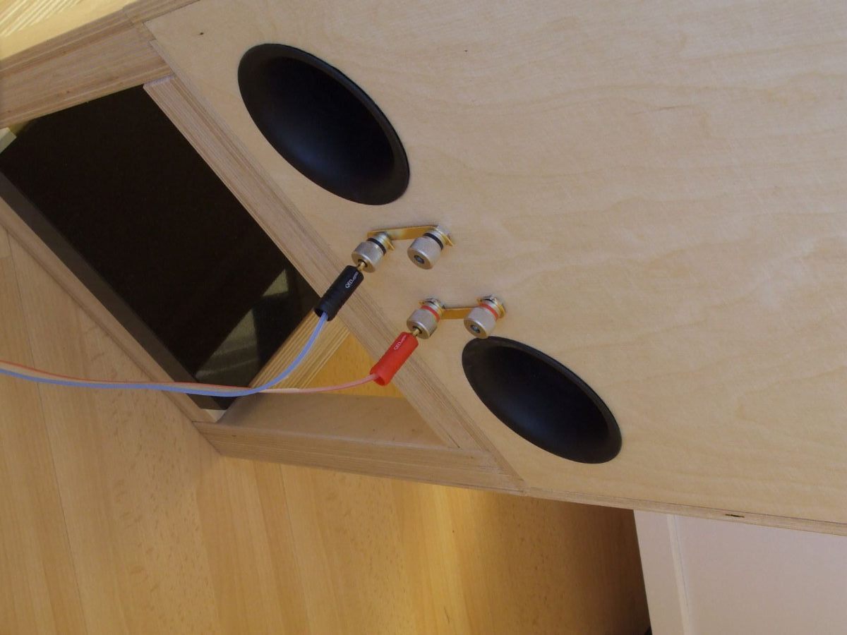

Dopieszczenie - troels zwracął uwage na wyoblenie krwędzi otworów znacznie bardziej niż to jest na twoich zdjęciach.
Niezrozumiałe zdanie - podejżewam, że nie musi to być cienkość basu faitala a styl twoich Rhea. Pisze tak dlatego, że dokładnie takie samo wrażenie miałem słuchając po raz pierwszy faitali 15 - aż do czasu gdy zrobiliśmy nieco głośniej na siudmym utworze He Xun Tian - Paramita.
I było koniec marudzenia 🙂
Ale dość tam.
Słuchaj i się ciesz.
Aaaa, ok, wszystko jasne, fakt mogły trochę dodawać, czasem strop wpadał w wibracje 🙂 .
Otwory kratownicy są tylko lekko zaoblone, promień 3 mm, też o tm myślałem że trochę za mało, ale taki wcześniej kupiłem frez do zaokrąglania krawędzi zewnętrznych a nie chciałem iść w kolejne koszty (kilka frezów kosztowało więcej niż sama frezarka). Trudno, już po ptokach, ale zawsze mogę wziąć pilnik i trochę podpiłować 😉 .
